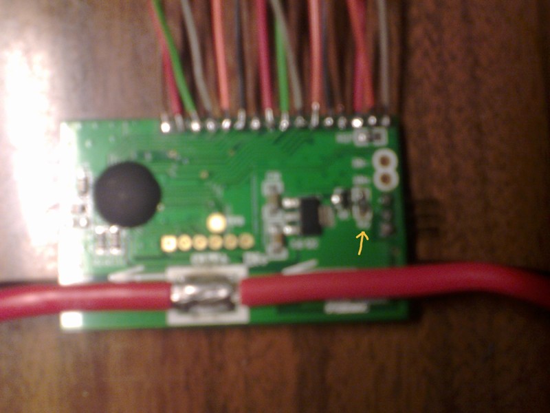

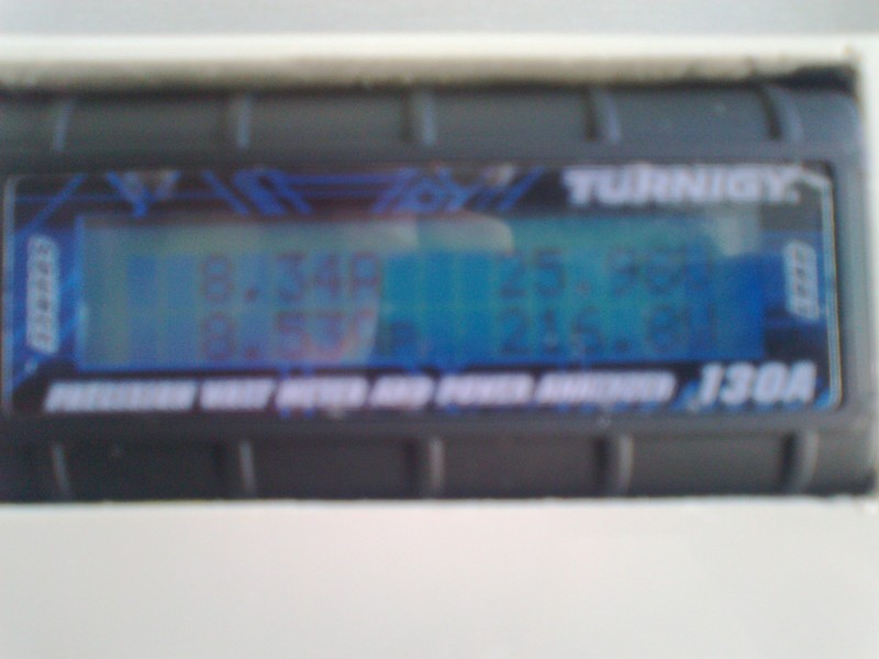

Quanto ao watt metter, é um bom aparelho para fazer medições pontuais mas não dá para estar sempre ligado devido ao aquecimento que foi o que aconteceu.
Já o coloquei a funcionar mas tem maus contactos a ver se hoje tenho tempo de o abrir ao meio e ver o que se passa.

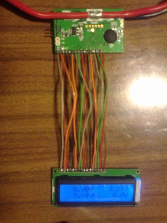

Segundo o monitor as baterias estão a 100% e como retirei o watt meter vou ter de fazer uma ligação direta mas hoje não tive tempo.
Por falar no watt meter, já o reparei foi mais o tempo para o cortar ao meio que a repara-lo. Agora é só esperar pela barra de pinos para o voltar a unir. :)
ligação provisória
ligação provisória
O defeito
O defeito

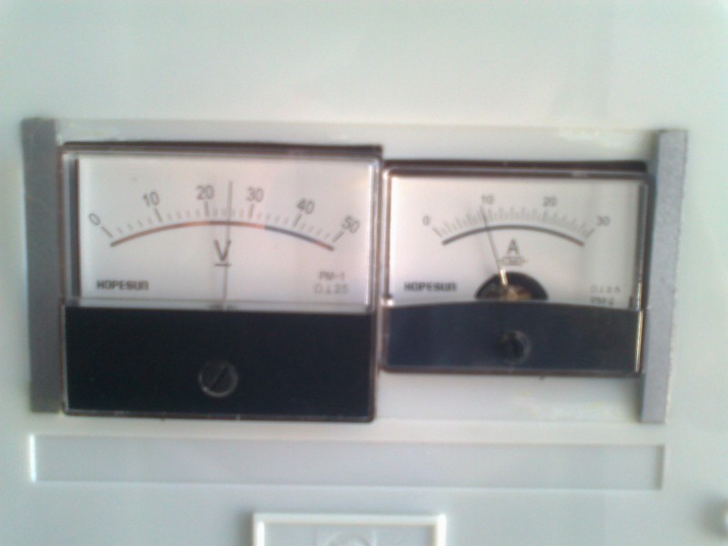

Eu vou colocar um voltímetro e um amperímetro analógico e o watt meter vai ficar de maneira a só ser ligado quando quiser uma leitura mais precisa.

Bom alterei o sistema de medições, a ver como se porta agora.
O watt meter agora só é ligado quando necessário.
