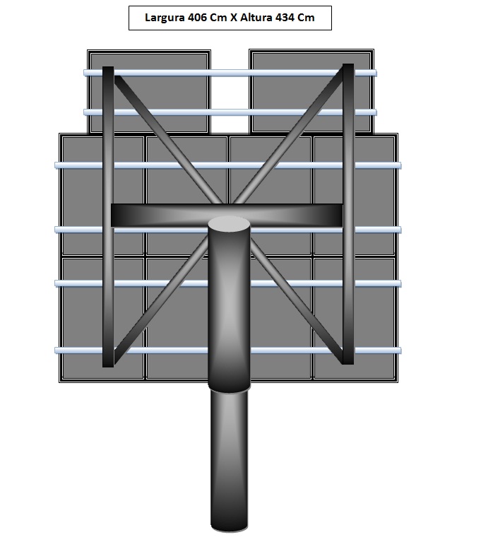

Tecnicamente vai ficar pronto a levar 12 mas para agora vai ficar com 10.
Bem a imagem apresentada já sofreu uma ligeira alteração, mas coisa pouca.
- SF.jpg (66.75 KiB) Visto 5646 vezes

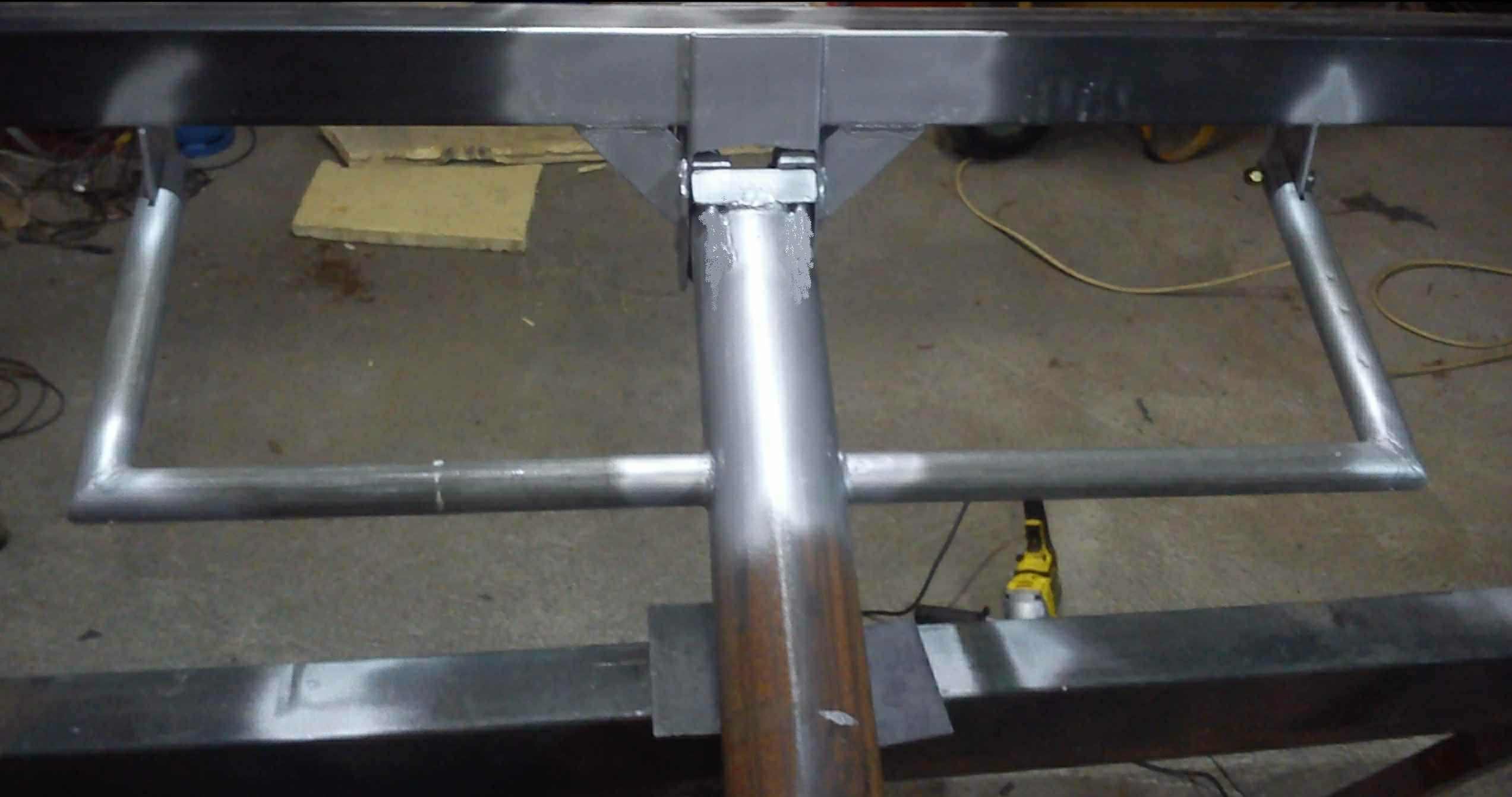

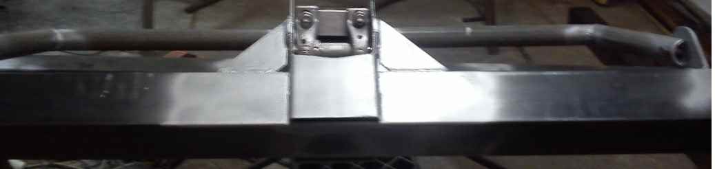

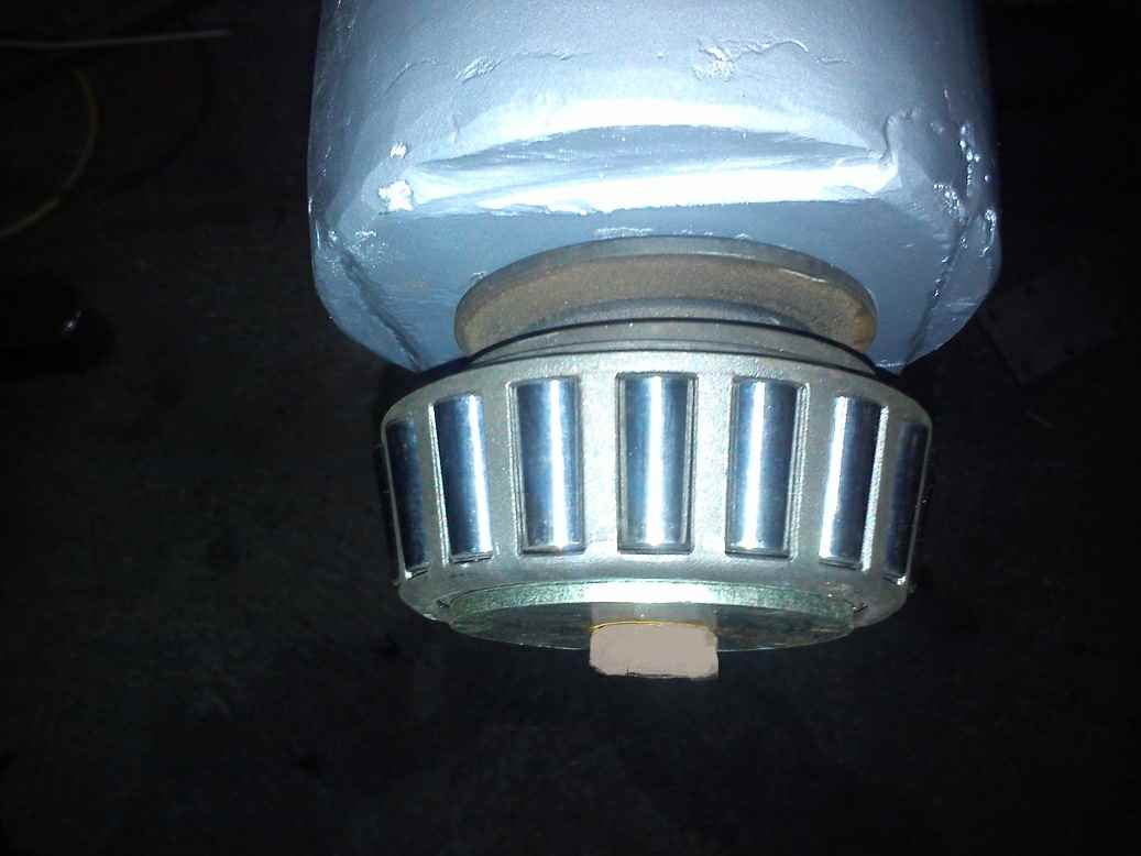

Bem a pedido de varias famílias ai vai a pouca coisa que registei
e porquê!?!?!? Porque tenho uma garagem bem arrumada
e sem qual quer tipo de confusão
e deve-se a uma mudança de umas relíquias de um lado para o outro, dai estar como está.
Mas pronto ficam algumas de pouca qualidade, visto serem tiradas por TM e a noite, mas quando estiver na faze de montagem ai já tem de ser de dia, já faço umas fotos do sistema completo.

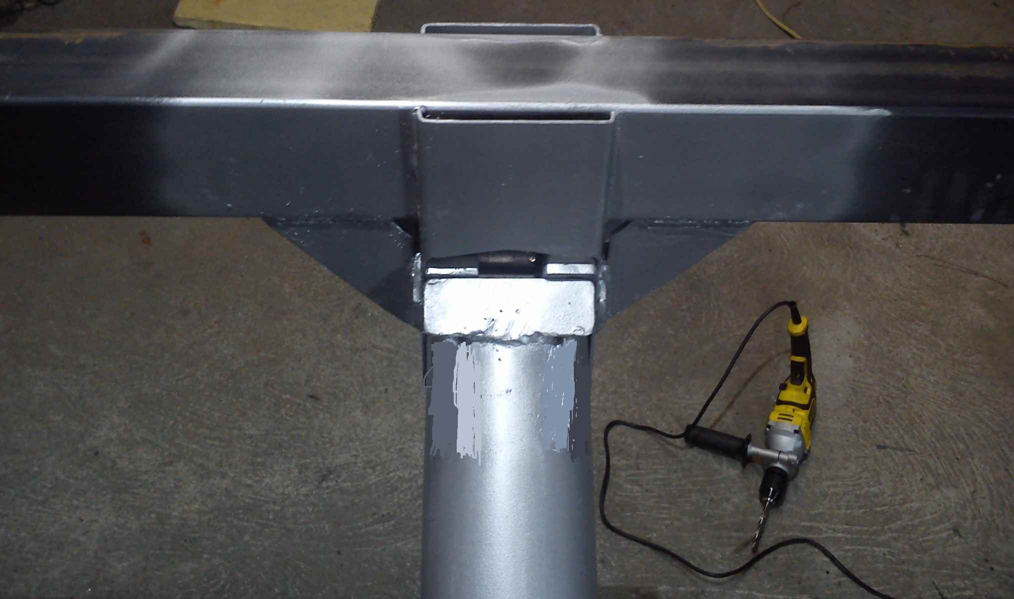

Mais uns dia está na faze de pintura final.

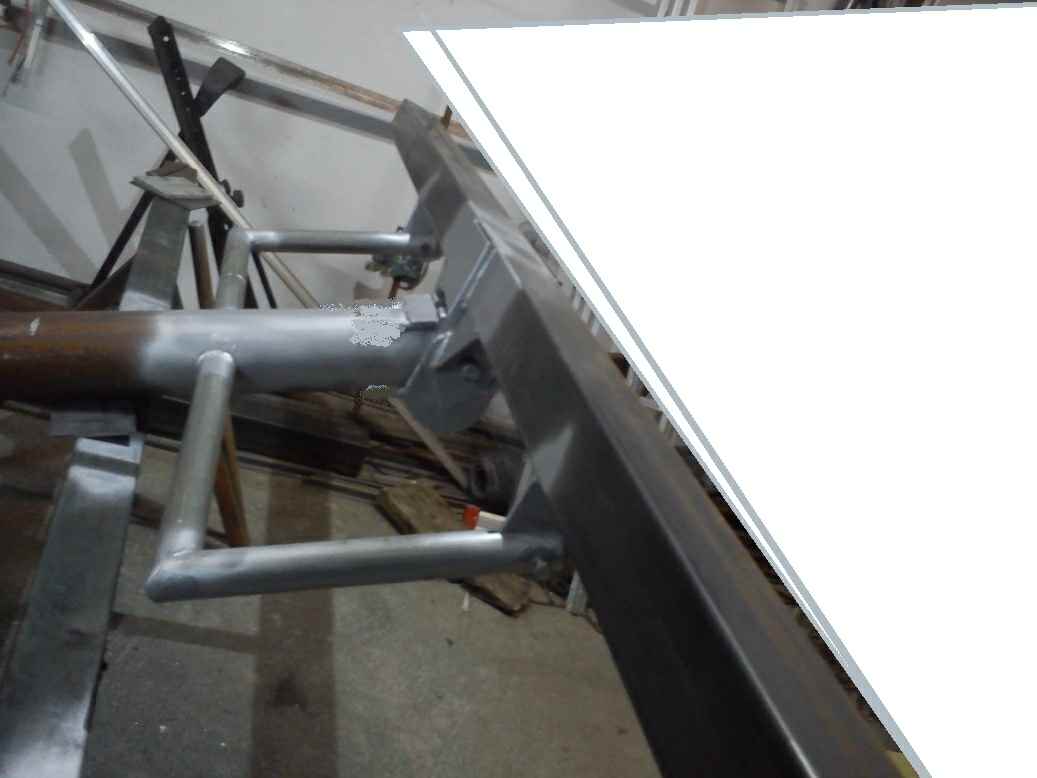

Dia de sol que maravilha... já deu para pintar o material, se assim continuar depressa vai para o lugar
Provavelmente amanhã será alinhavado para ir para o sítio dele.
Aqui fica o material quase pronto
