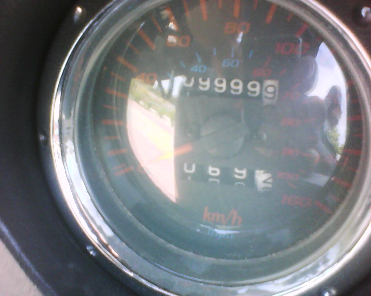

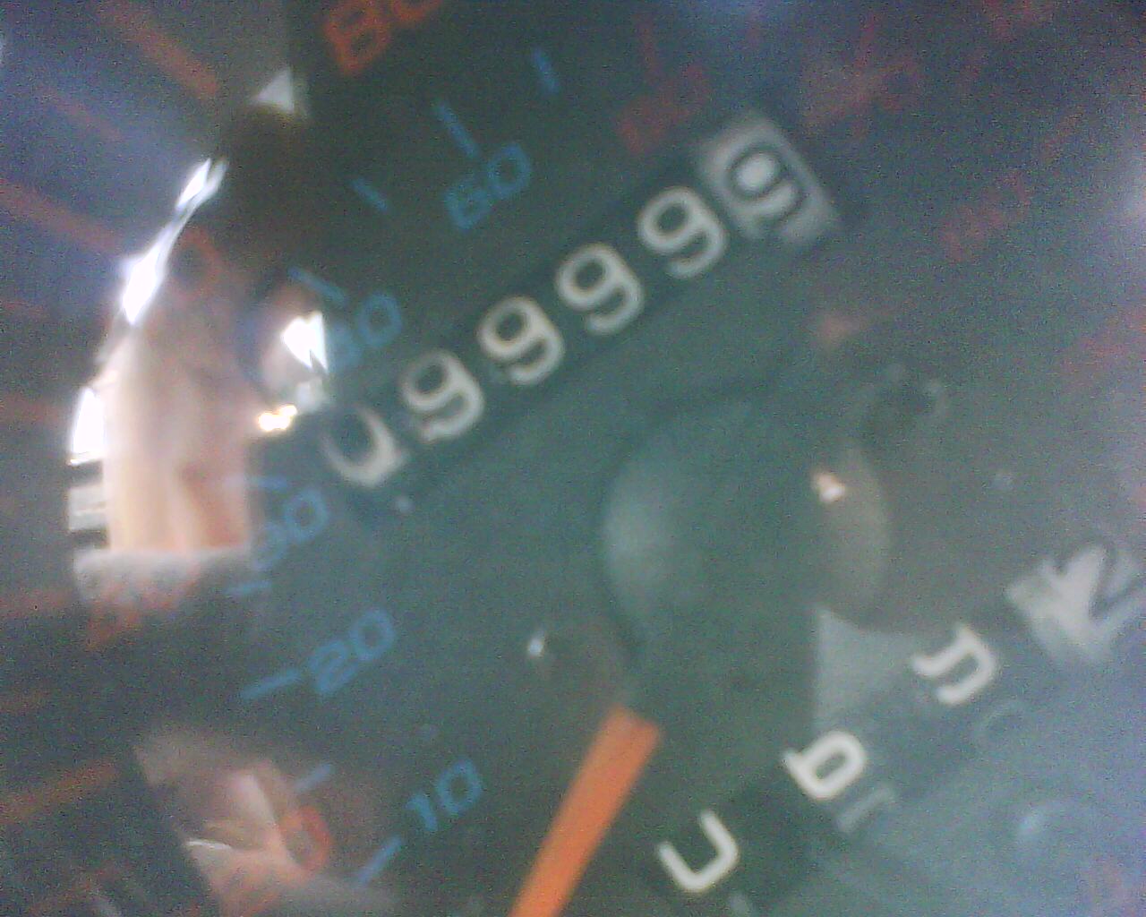

Marca assinalável do meu VE - 10 000km (local: LIDL de Darque - Viana do Castelo)
dos quais 3090 nas minhas mãos. 8-)
fica a foto para a posteridade e a actualização da assinatura :)
os km do conta-... parcial, foi apenas coincidência ;)
