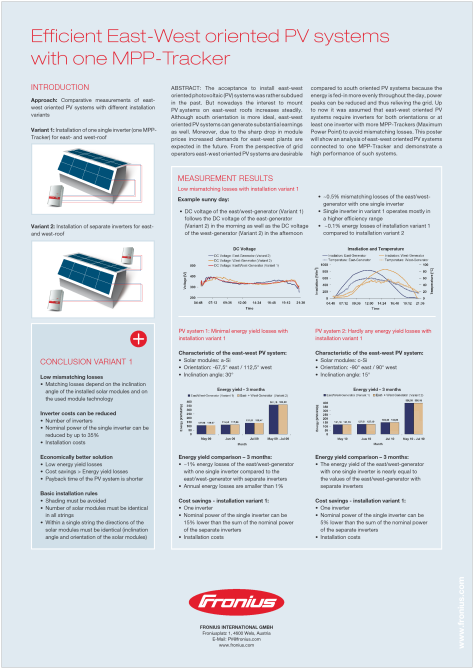

http://www.interpv.net/wsr/wsr_view.asp" onclick="window.open(this.href);return false; ... =03&page=1
“Se considerarmos regras básicas de instalação, o ângulo de inclinação dos módulos solares e tecnologia, a instalação de um inversor em unidades orientadas Este-Oeste pode ser mais barato do que instalar um sistema com inversores separados. Finalmente, a instalação de um inversor simples não tem desvantagens em comparação com a instalação de um inversor com duas MPP.”
http://www.fronius.com/cps/rde/xbcr/SID" onclick="window.open(this.href);return false; ... apshot.pdf
Alguém comentou este artigo da seguinte forma.É preciso ter cuidado sobre um artigo publicado por uma empresa. Notar que não há nenhuma referência à corrente (que é o que realmente varia com a irradiação solar). A voltagem dos painéis permanece praticamente inalterada, mais de 200W/sqm, enquanto a corrente varia muito mais de forma linear com aumento da irradiação solar. O trabalho compara duas strings e um inversor; com 2 strings em dois inversores (todos Fronius) em oposição a duas strings e um inversor único com múltiplas MPPTs. Este artigo é baseado num declive de um telhado com 15 graus, (quase plano). As strings são idênticas.

Deixo aqui um poster sobre o artigo referido.
east west.png (120.83 KiB) Visto 7594 vezes
