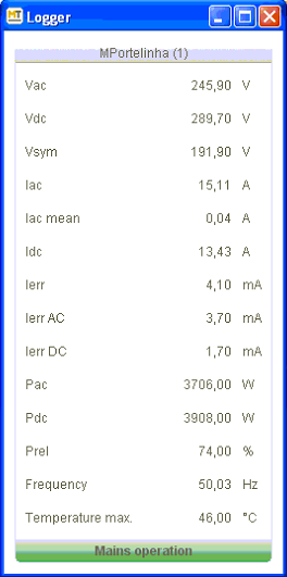

Pelos valores que posso observar nos logs, arrisco dizer que estão divididos em 2 strings, pois a tensão DC anda abaixo dos 300V, como se pode ver na imagem em anexo. Cmps,

Pelos valores que posso observar nos logs, arrisco dizer que estão divididos em 2 strings, pois a tensão DC anda abaixo dos 300V, como se pode ver na imagem em anexo. Cmps,[/quote]
È isso mesmo ,estive a fazer simulação no software da solarmax, e os valores são parecidos, assim quando chegar a minha vez vou estar atento , porque equipa que joga bem nao se mexe!

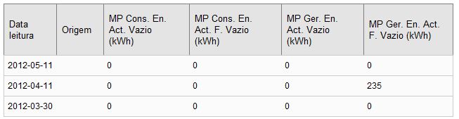

Hoje acedi à minha conta on-line da EDP, e deparei que tenho a factura de consumo, já disponível, para pagamento, apenas com o consumo (por curiosidade até aparece como 2ª via), na factura e no consumo da MP, não aparece nada, embora eu tenha ido ver ao contador e está a registar normalmente o consumo.
O colega jgduarte já me disse que poderia ser um problema qualquer com o Modem GSM.
Esta situação já aconteceu a alguém?
- MP.JPG (25.32 KiB) Visto 6132 vezes
Re: Micro-Produção Ogadiv - Felgueiras
Eu diria o mesmo que o JDuarte...
Ferreira73
- Mensagens: 98
- Registado: domingo jan 31, 2010 1:03 pm
Por vezes basta o sim card saltar do sitio..
Ou estar a fazer mau contaco. Eu sei que quem representa a Janz (marca do meu contador) pode fazer o teste ligando para o modem e vendo se responde...
