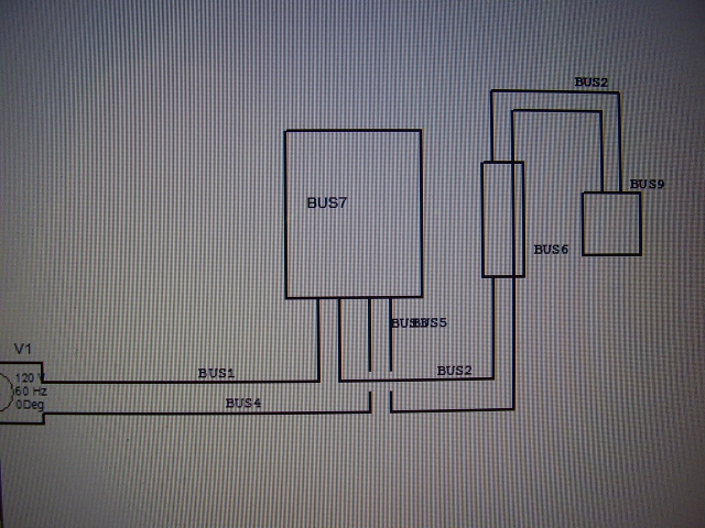

Eletrões, eletrões... pelos vistos só para o dia 28, pelo menos foi o que me foi prometido. Se estás à espera das fotos do roger increve-te no grupo Eu tenho um Veículo Eléctrico em Portugal no facebook. Ele já as publicou lá, mas a moto dele é uma m4000 da ekoway que é um modelo diferente da tua. A minha tb será uma m4000. Já agora telmo, ao ler o teu db achei interessante a tua solução para carregamento do condomínio, já comprei um contador como o teu e uma ficha como a tua, agora só falta a instalação. Desculpa a ignorância mas não colocaste nenhum dijuntor para cortar excessos de corrente a partir dos 16 amperes não achas que será necessário. Pergunto isso por interesse próprio porque como já viste só me falta a caixa e as ligações para ter de te pagar royalties. Se tiveres oportunidade manda-me o esquema da tua montagem.

Se por acaso o t3lmo não tiver disponivel o esquema, pede-me que o frarei com todo o gosto!

Falta uma semana para receber a menina, a ansiedade é muita. Jorge, vou mesmo pedir-te que me faças o esquema, pois não queria aventurar-me muito sem rede.

Em relação ao esquema, não está muito bem feito, mas como é simples, talvez não seja necessário elaborar muito...
A primeira caixa representa o contador, que tem 4 ligadores (os 2 primeiros são por exemplo da fase, lado esquerdo entrada e lado direito a saida, e os outros 2 são do neutro, esquerdo para a entrada e direito para a saida).
A segunda caixa representa o disjuntor (unipolar ou bipolar) de 10 Amp.
Por ultimo temos a tomada.
* Poderia ainda ter, para maior segurança, um difrencial de 30 mA (proteção de pessoas).
**Não estou a representar o fio terra, para não complicar o desenho, mas ele irá ser ligado directamente à tomada (não passa por mais nada)
Um bom trabalho!

muito obrigado jorge.depois conto como correu.

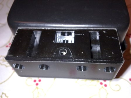

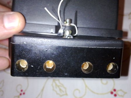

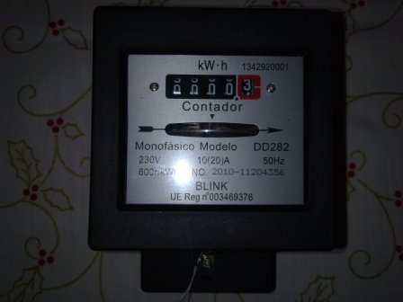

Em todo o caso, nunca será demais verificar as continuidades entre os ligadores do contador, pois existem muitos no mercado, digitais, analogicos, de muitas marcas...
Para contador conforme o esquema, a continuidade deverá ser entre os extremos:
O ligador mais à esquerda com seu vizinho do meio
O ligador mais à direita com seu vizinho do meio
Para outro tipo de contador, e com muito azar, não será assim... podes colocar umas fotos do contador (parte dos ligadores)?

Jorge, acho que é do modelo que disseste, pelo menos nas ligações.
Re: ekoway 4000
Sim, também me parece que seja como no esquema!
