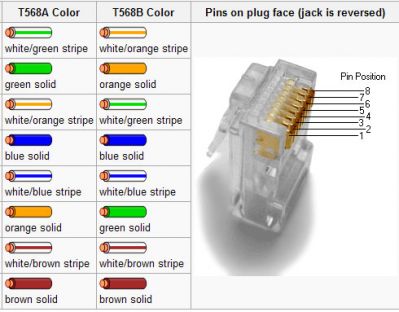

Vivam,
No protocolo Ethernet, quando um dos dispositivos não suporta auto-negociação e a ligação não passa por nenhum activo de rede é necessário utilizar um cabo cruzado.
O cabo cruzado é semelhante ao cabo directo, apenas 4 pinos trocam, o 1 com o 3 e o 2 com o 6.
A norma TIA/EIA 568 tem 2 variantes A e B. Num cabo normal as duas fichas seguem a mesma pinagem A ou B.
Num cabo cruzado, uma ficha fica com a configuração A, na outra extremidade a ficha fica com a configuração B.
Se possuir um Switch em casa, pode ligar com cabos normais (PC e inversor) ao switch que este trata de fazer a negociação das portas.
O cabo cruzado pode ser encontrado nas grandes superfícies, claro que a opção de fazer é sempre mais barata principalmente se já tiver o alicate para cravar a fichas RJ45.

O que seria de nós sem o JDuarte!!!
Amanhã mesmo vou mandar fazer um cabo.
Mais uma vez obrigado.

Quanto ao cabo já mandei fazer um cruzado. No fim de semana já vou experimentar. Cason tenha alguma dificuldade, espero contar com a vossa ajuda.
