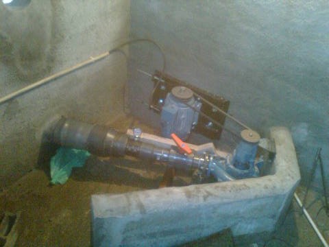

ca vão duas fotos para se ter uma ideia do que estou a falar
- Imagem0087.jpg (46.43 KiB) Visto 26189 vezes

não consegui carregar a outra foto, mas podem comparar pelo video

Afinal era isto!!
Independetemente de quesilias ou negócios, aqui esta um bom topico de discusão.
Porque é que antes (versão mais simples e acessivel), não funcionava tão bem como depois (versão mais solida e profissional, e cara).
A minha opinião, é que o problema não será do material, independetemente de ser mais duravel ou não mas do facto da diminuição de diametro brusca e muito antes da turbina, o que vai trazer muitas perdas de carga. Da forma como esta actua quase como um jacto, aumentando bastante a presão na turbina e consequentemente o binario, para o mesmo caudal e presão.

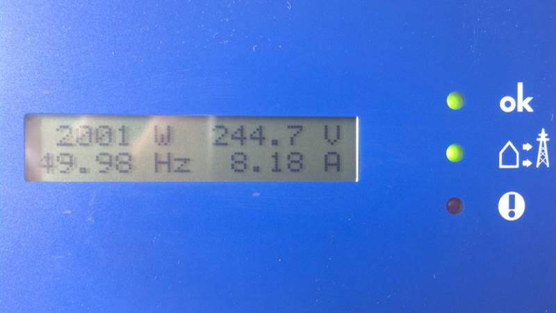

Ola.visitante1 Escreveu:Os ensaios estão quase finalizados, falta só mesmo dar uns retoques no sistema de frenagem para evitar as sobretensões quando o Gerador/motor fica sem carga ou exista uma falha de rede.
O que se conseguiu foi aprox: 1800w em continuo, penso que será dificil conseguir mais pois a turbina não permite!!!
Em principio vai ser utilizado um inversor Kaco, isto porque permite uma janela de tensões bastante larga, até 800vdc, também se ensaiou com um Fronius mas acabou por "arder" no entanto foi mais fumo que fogo... apesar de ficar com alguns componentes queimados continuou funcionar na instalação solar onde estava instalado, não eram componentes essenciais.
Como gerador é utilizado um simples motor de indução, desses normais que mais são utilizados tanto para tirar agua como outras aplicações, um motor universal assincrono, neste caso de 5,5CV (4Kw)
Deixo umas fotos dos ensaios.
