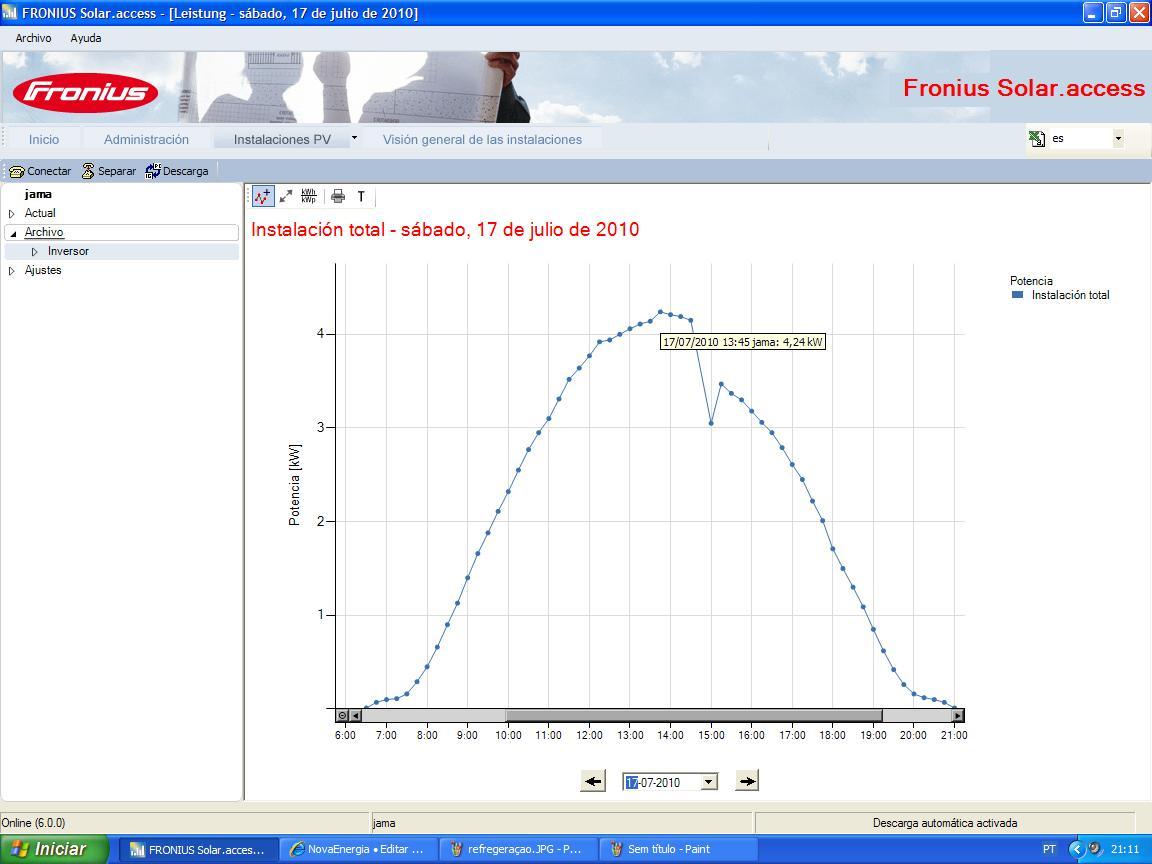

boa tarde a todos no passado sabado, fiz um arrefecimento aos paineis pela parte de baixo dos mesmos com agua pulverisada tipo aspersor, durante cerca de 1 hora, acontece que os painies estavam produzir cerca de 4kw/h, passado cerca de 15 min. a produçao subiu para cerca de 4.250w atá aqui tudo normal, qual foi o meu espanto quando a partir dai a produçao caiu a pike para cerca dos 3000w com os paineis a continuarem a ser refregerados e sem haver qualquer nuvem, e nunca mais a produçao nesse dia subiu para os niveis que estava antes como se pode ver no grafico que aqui deixo, alguem me sabe dar uma explicaçao para esta situaçao um bocado esquesita?
todos juntos aprendemos mais.

água nos interligações dos paineis?

estou de acordo com a conclusão do crohn. a certa altura pensei fazer uma refrigeração dessas mas, pensando na tensão térmica a que ía submeter os painéis acabei por não o fazer.
cheguei hoje de uma saída de 10 dias e sabendo que os painéis estão sujos resisti a ir logo a correr lavá-los só o fazendo amanhã pelas 8 h procurando evitar o período mais quente.
tendo regado pela parte inferior o que deve ter acontecido, embora não devesse, deverá ter sido uma passagem à massa de alguns ligadores embora me pareça que devam ser estanques pelo que me parece também que deveriam ser verificados os seus apertos.

sim tambem estou de acordo deveria ter sido isso, mas agora ja esta tudo normal, os painies foram feitos para trabalhar sem refregeraçao, pelo menos deste tipo (agua), nós (eu) é que temos a mania de andar a inventar por causa de meia duzia de wts a mais ao fim do dia.mas está bem foi mais uma experiencia.
