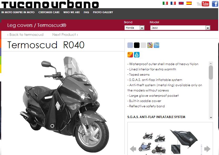

Depois da imensa pesquisa através da informação/desinformação da net e das contribuições do pessoal do NE, cheguei ao seguinte:
Tucano Cod. R040 - 125€(Portugal); 84+15,90€(Itália); 129,20+5€(Alemanha)

Tucano Cod. R040

Tucano Cod. R040 - 125€(Portugal); 84€+15,90€(Itália); 129,20€+5€(Alemanha); 57,50€+24,99€(Net)

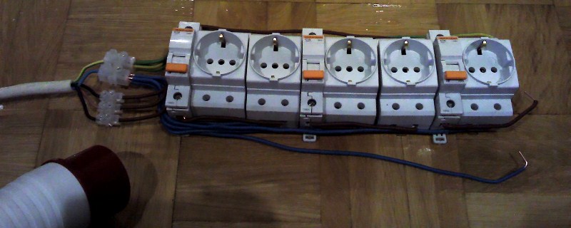

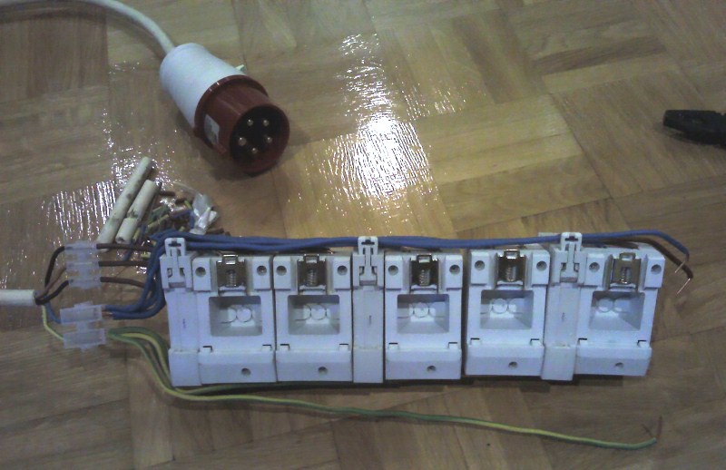

Desta vez resolvi utilizar componentes habitualmente usados nas instalações domésticas, i.e., robustos e com garantia que me posso ir embora e deixar a extensão sem preocupações. Daí ter comprado 3 disjuntores. Esta nova extensão será montada num pedaço de calha técnica e foi tudo feito com cabo rígido. Irá ter uns 50cm de comprimento, mais o cabo de 5 condutores (70-80cm), e terá 3 grupos de duas tomadas independentes. Deste modo cada fase de 16A será dividida em duas tomadas. Ainda me fizeram a sugestão de colocar um dispositivo (igual a um disjuntor) com um led, que indicaria que havia corrente a passar, mas cada um custa 5€ e é um pormenor que não merece esses aerius. Caso haja sobrecarga, o disjuntor desliga e pronto.
E porquê 3 grupos de 2 tomadas :)? Para ligar, no mínimo ( :lol:), três motas com 2 carregadores 8-). Claro que se aparecerem 6 motas "não quitadas", felizes na mesma.
Infelizmente, não havia calha, nem régua, nem 1 tomada e por isso terei que aguardar mais um dia ou dois (rais parta aos stocks em Portugal!). Mas posso dizer que com este tipo de cabo rígido demora-se mais a trabalhar mas fica tudo à medida e nada mexe :)!
Antes de sair da loja ainda sugeri a instalação de um ponto de carga no exterior, pois há condições para isso.
O motivo de ter ido a esta loja foi porque foi lá que comprei os focos para o meu teto falso, e agora comecei a mudar para led. Estava a gastar 20W em cada um :o, e agora 4W ;). Quando já estava na rua mostraram-me um daqueles focos muito potentes de 500W mas em led. Gasta 30W!!! Enfim, de facto a iluminação led está a avançar e de que maneira.
Último assunto - a tomada trifásica de 32A. Quanto a essa (que, decididamente, não lhe vou pegar tão cedo pois acho que estou a ficar um bocadinho viciado nisto e tenho que me controlar :lol: - afinal já vou em quatro) a sugestão é fazer duas derivações a partir da ficha macho e depois o resto é igual... ou seja seriam 12 tomadas! (Quando fizermos um hiper mega encontro de VE's penso nisso... :lol:).
