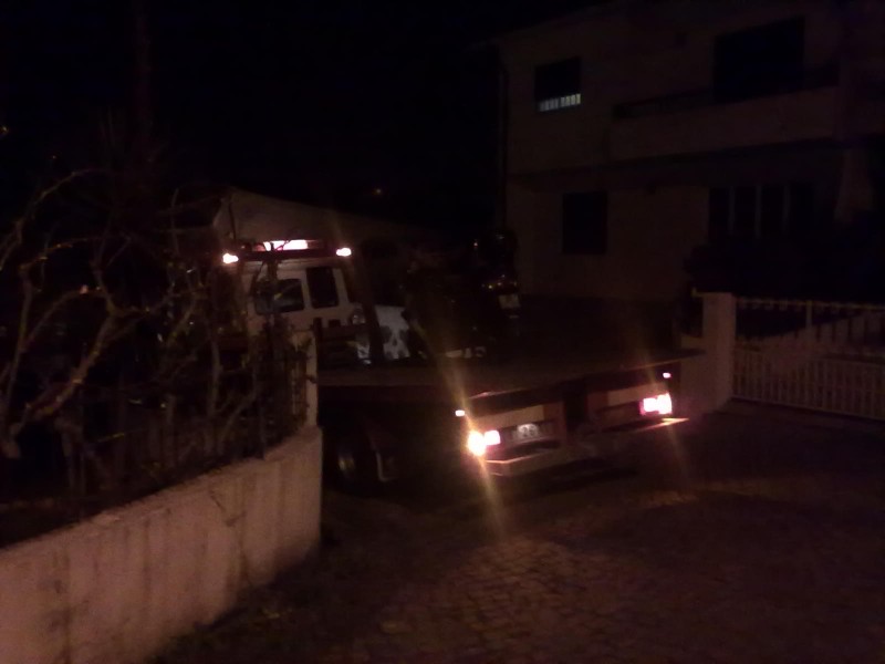

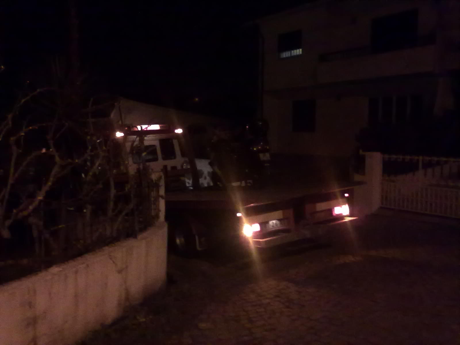

A má é isto
Depois de chegar a casa, ainda fui fazer um recadinho, paro no destino, a mota ficou ligada, tudo normal, quando vou para acelerar, nada, não reagia. Desliguei voltei a ligar, e nada. Deixei descair um pouco, e senti que roda prendia ligeiramente.
Lá tive de chamar o reboque e destino Jorge Rocha LAB. Como a distância ainda é considerável, vai ficar em armazém da empresa de reboque, e só será entregue no destino dentro de 2 a 3 dias úteis
. É triste quando gostamos tanto de uma coisa e ficamos sem ela. Só espero que chegue rapidamente ao Jorge Rocha, não seja nada de muito grave, e ele consiga dar-me a menina o mais rápido que puder, até lá resta-me

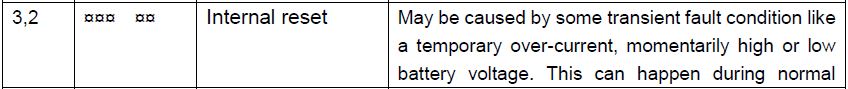

Este é o erro que deu ao ver as luzes do controlador:

Um erro desses até podia desaparecer cortando a alimentação com o disjuntor. Tentaste?
O controlador tem sempre alimentação se não desligares o disjuntor.

Sim, desliguei o disjuntor.RJSC Escreveu:Um erro desses até podia desaparecer cortando a alimentação com o disjuntor. Tentaste?

Já tive para ter escrito, mas apenas agora surge a oportunidade.
Como já referi a minha relação com a mobilidade elétrica não tem sido a melhor, dado os azares que vou tendo. Já sei que se vai dizer que é material chinês (o que é verdade), que é material sem grande controlo de qualidade (o que é verdade), mas o que é certo é que andam para aí muitas chinesas e nunca tiveram problemas, já eu não me posso gabar muito disso.
Desta vez parece ter sido o controlador Kelly que deu de si ...

Se for como o da outra scooter de 3kW os componentes estão todos submersos em resina...
Só os transístores de comutação e os condensadores electrolítico maiores é que dão para substituir.

Há bem mais que 2, eu lembro de pelo menos mais 3 fora estes, e mais alguns fora do fórum.
São percalços que acontecem, o da minha evo foram 2 vezes (também devido ao que lhe fiz),e foi reparado e até de outras evos também rebentaram alguns, uns deram para reparar outros não, os primeiros que vinham nas motas não davam para reparar, por terem falhas de proteção em relação ao processador, mas depois lançaram outros que já vinham protegidos, e os que não estavam, fiz eu esse trabalho aos clientes da bereco.
Ogadiv, consegues explicar mais em pormenor o que aconteceu antes de avariar, para ver se te posso ajudar, nem tudo pode estar perdido.

O que aconteceu fui muito estranho, como disse anteriormente, parei a mota depois de alguns km. para fazer um recado, a mota ficou com a chave na ignição e luzes ligadas, pois era algo rápido. Quando fui para acelerar não reagiu, deixei descair um bocado e nada, desliguei a chave e voltei a ligar e nada... Como estava numa descida deixei descair a mota, e ao andar parecia que algo bloqueava o seu andamento. O erro foi o da imagem que coloquei anteriormente.jmal Escreveu: Ogadiv, consegues explicar mais em pormenor o que aconteceu antes de avariar, para ver se te posso ajudar, nem tudo pode estar perdido.
