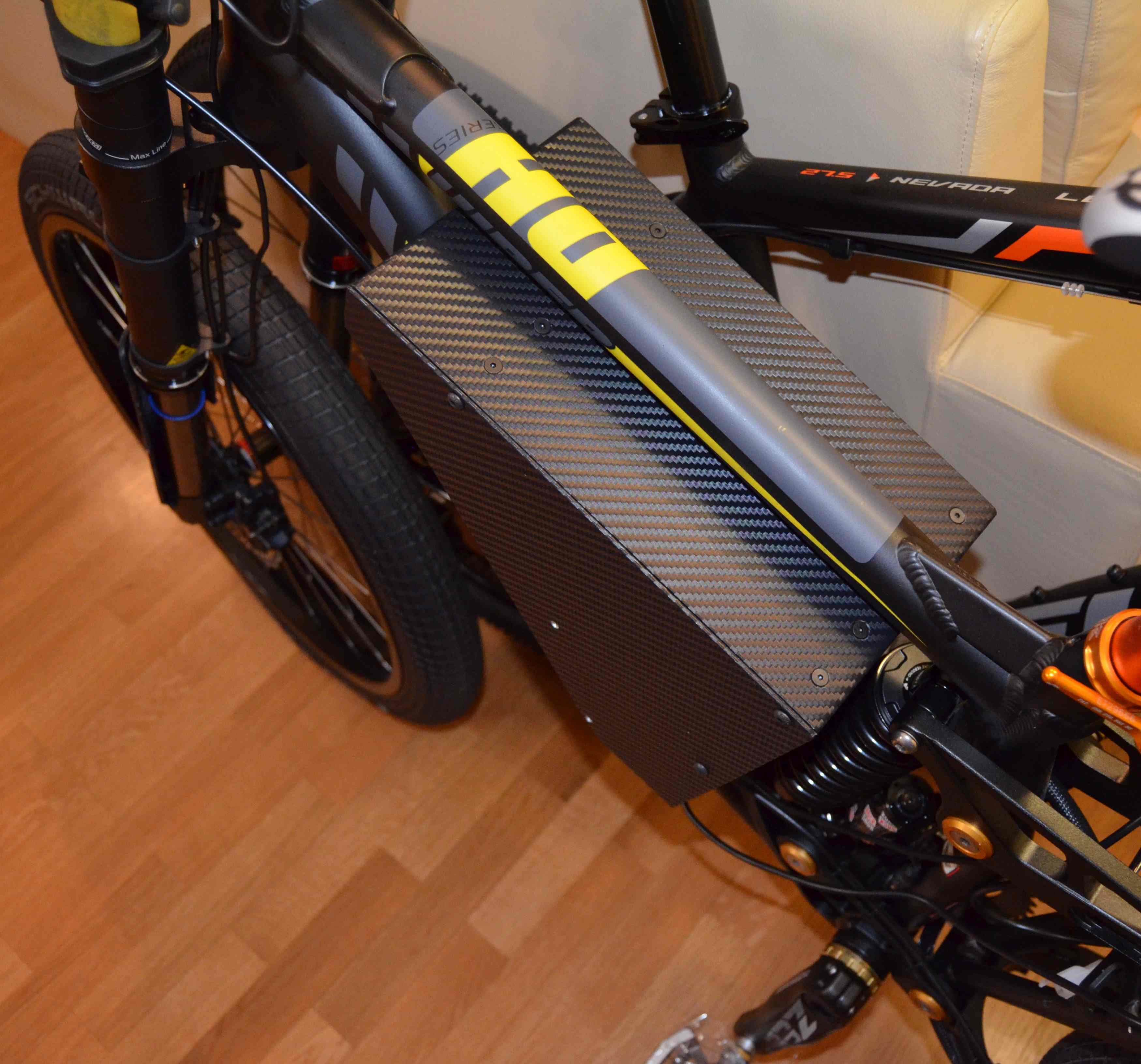

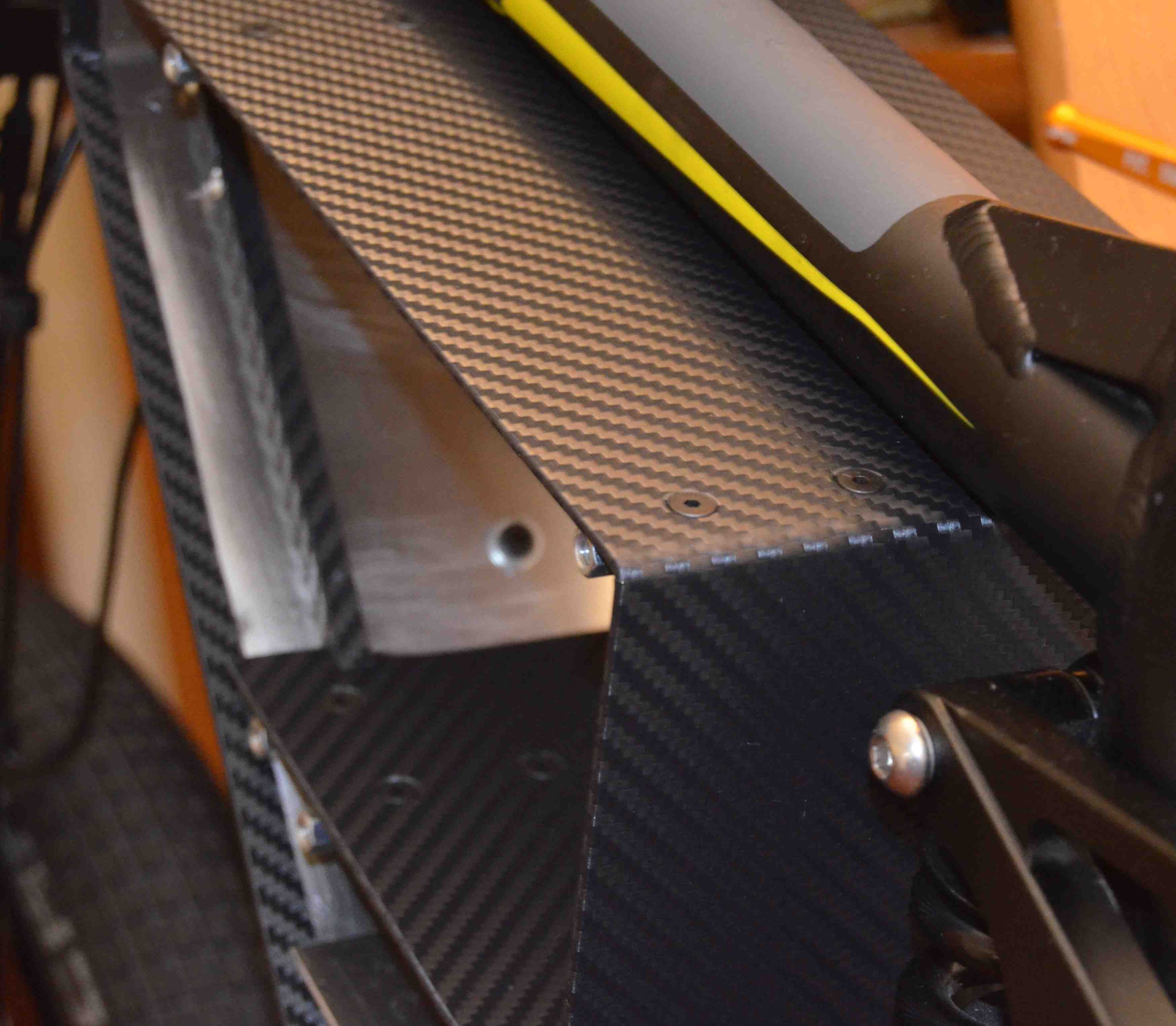

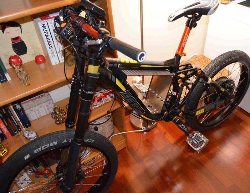

Olá pessoal,
jmlflorencio, também estou a gostar... :D
Fica aqui uma espreitadela...ainda não está acabada.
Luis.

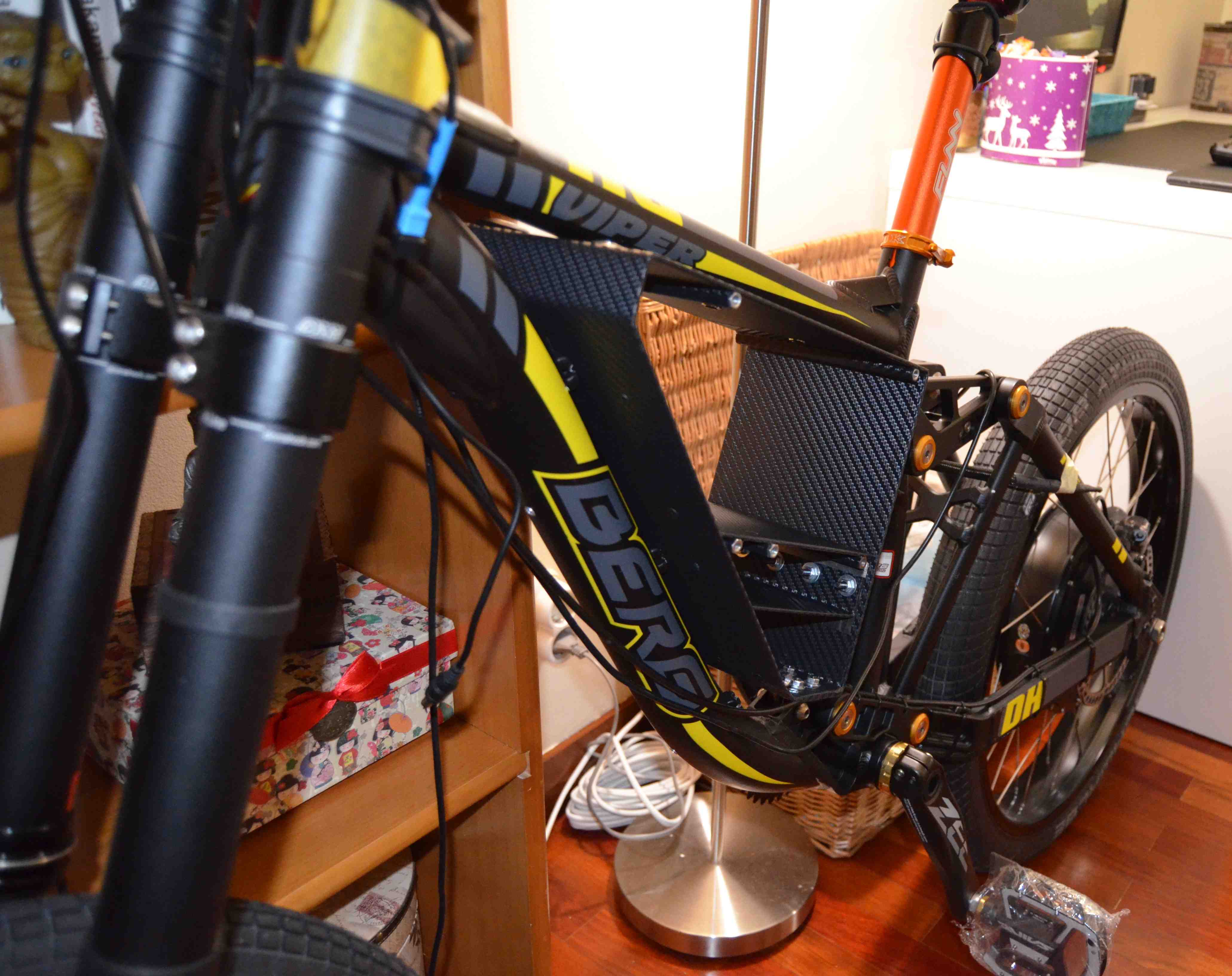

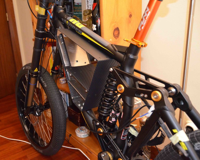

...fim.
Está com muito bom aspecto!
Parabéns valeu mesmo a pena!
Quando será o grande teste e conclusao final!?!?
Mensagens: 1899
Mensagem por jmlflorencio »

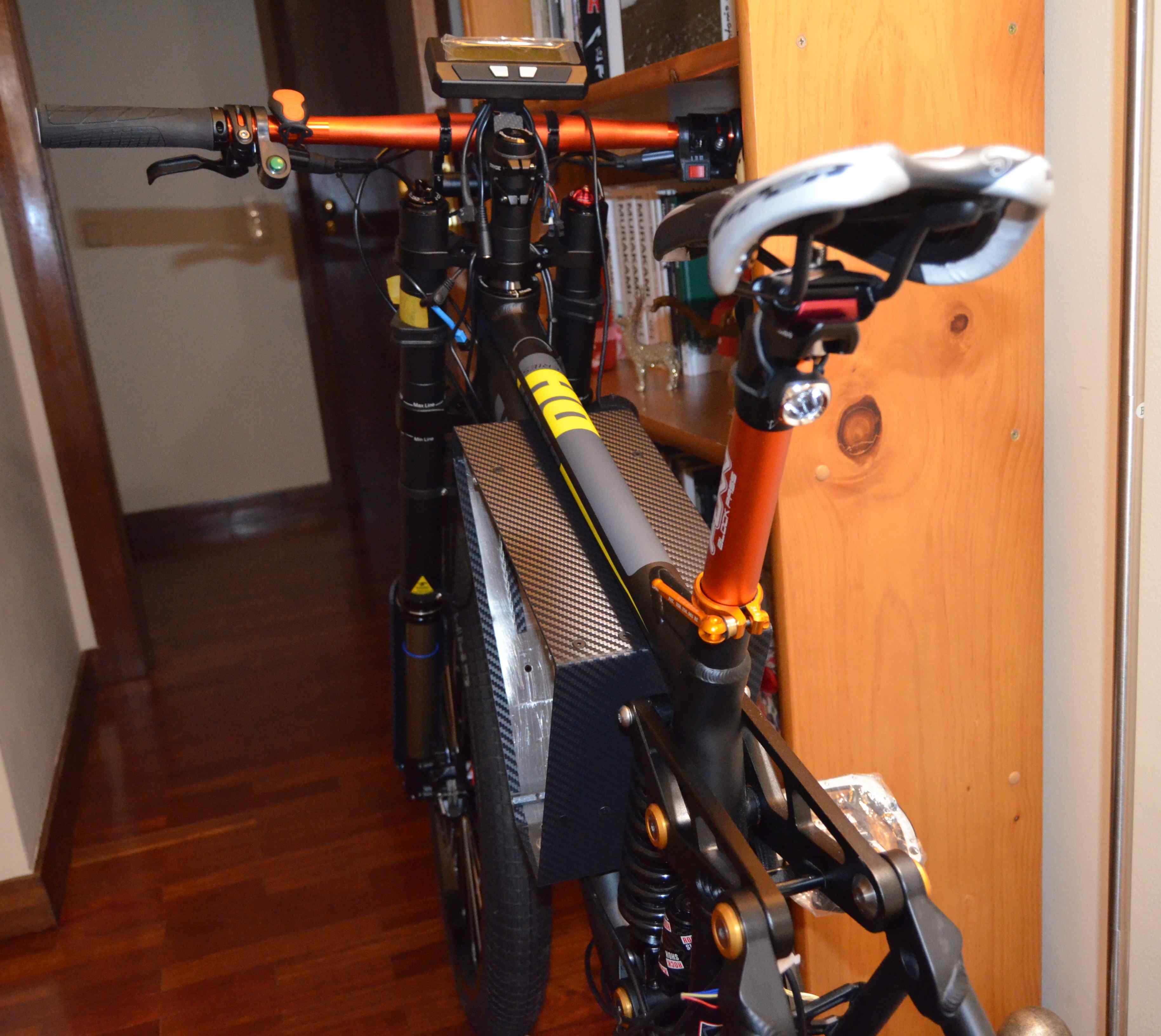

Essa caixa, além de levar as baterias ainda faz de pára-lamas :-D

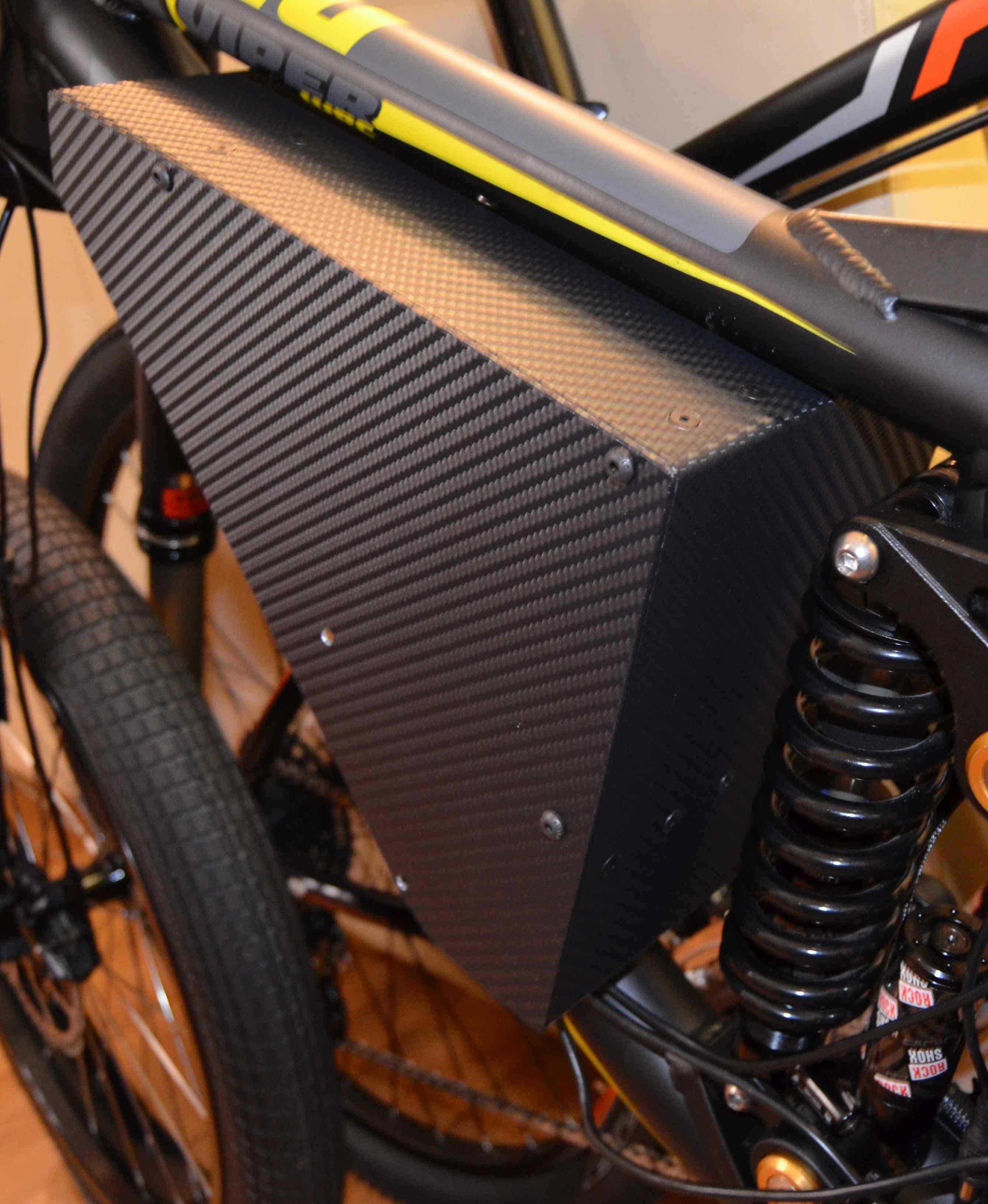

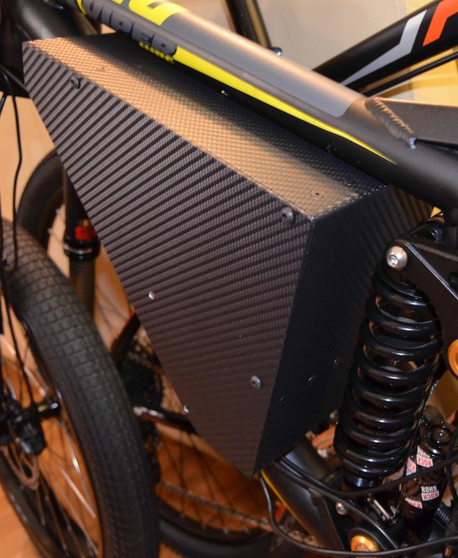

jmlflorencio Escreveu: terça dez 12, 2017 9:58 pm Essa caixa, além de levar as baterias ainda faz de pára-lamas :-D
é mesmo o único senão que vejo na caixa. porque de resto está 5 estrelas.
teria colocado a parte de baixo da caixa num outro material, se possivel borracha para 1º não estragar a pelicula com o impacto das pedras e 2º não se ouvir tanto os impactos das pedras no metal
de resto... só sinto inveja de não a ter. :lol:

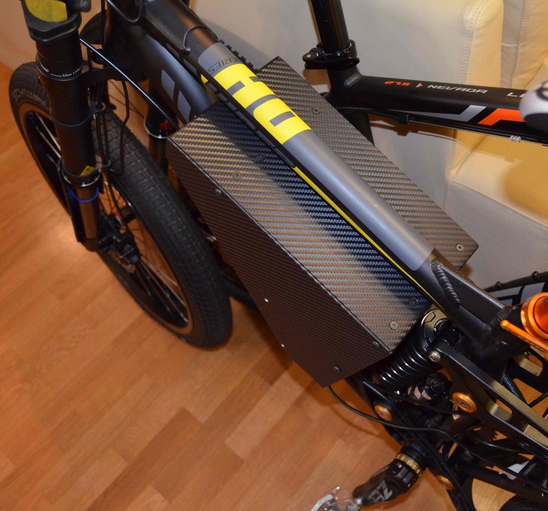

ahlidap
Mensagens: 21
Registado: segunda mar 14, 2011 8:44 pm
Mensagem por ahlidap »
Boa noite,
estive a ler diversas páginas, mas não encontrei a informação que procurava.
De que material é feita a caixa para o quadro, que se pode ver nas 1ªs páginas?
Gostava de fazer algo identico, mas para começar precisa de algo tipo "plásico" que fosse resistente mas ao mesmo tempo maleável para algumas dobras.
Pretendia fazer uma caixa do tipo,e no final, dar um banhinho de resina com fibra.
O que sugerem?
Obrigado.

Olá malta dos eléctricos,
ahlidap, desculpa só responder agora mas, ando em mudanças de casa...

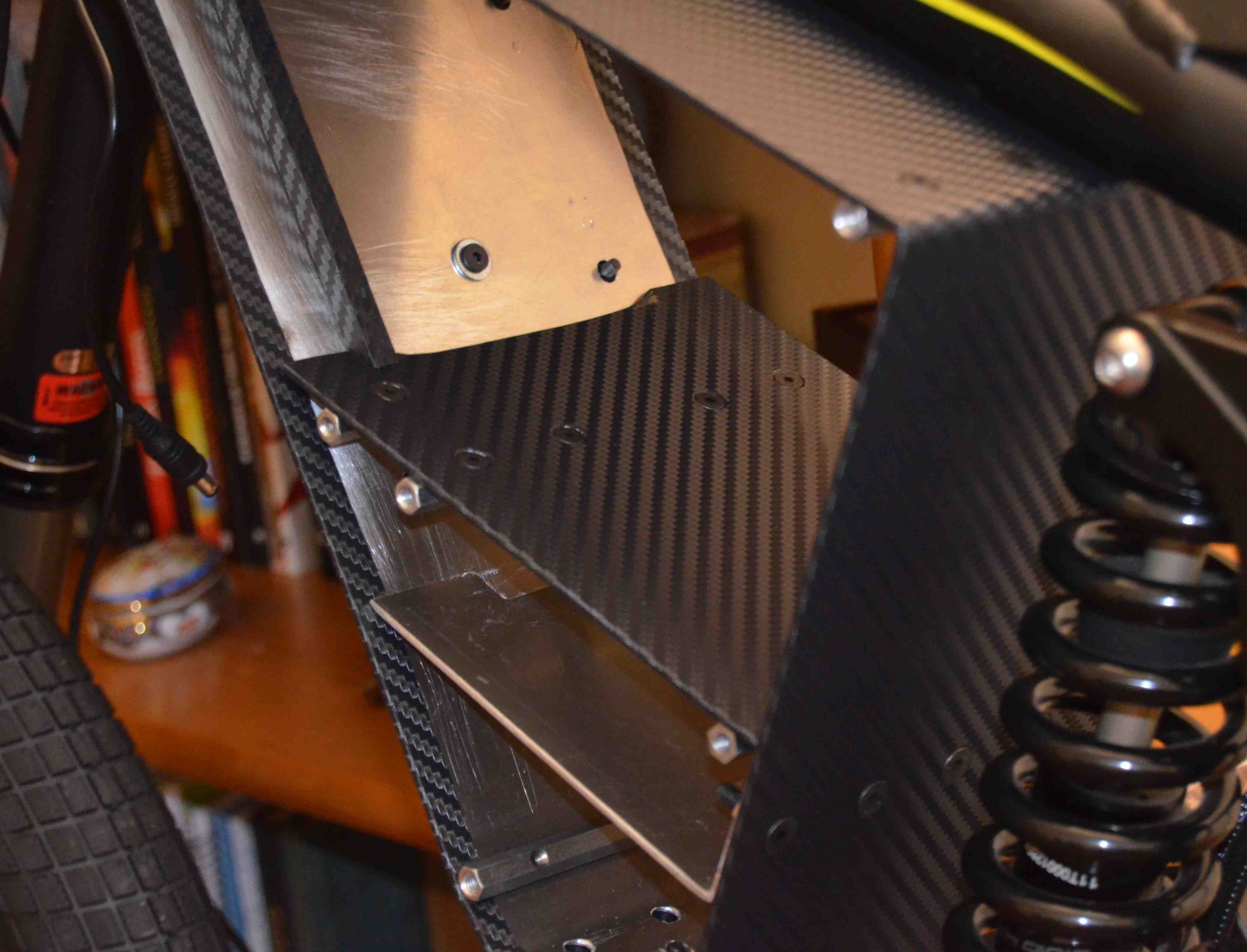

Nas páginas da construção, estão descritas 2 bicicletas diferentes... 2 caixas diferentes.
A primeira foi em acrílico, muito bonita e fácil de construir, mas, muito frágil. Uma queda e lá se foram horas infindáveis de trabalho.
A segunda, em alumínio. Mais difícil de trabalhar, mas sem dúvida um melhor produto final.

A caixa da minha bike é em aluminio e recomendo, já sobreviveu a algumas pequenas quedas e um acidente, bastante resistente.

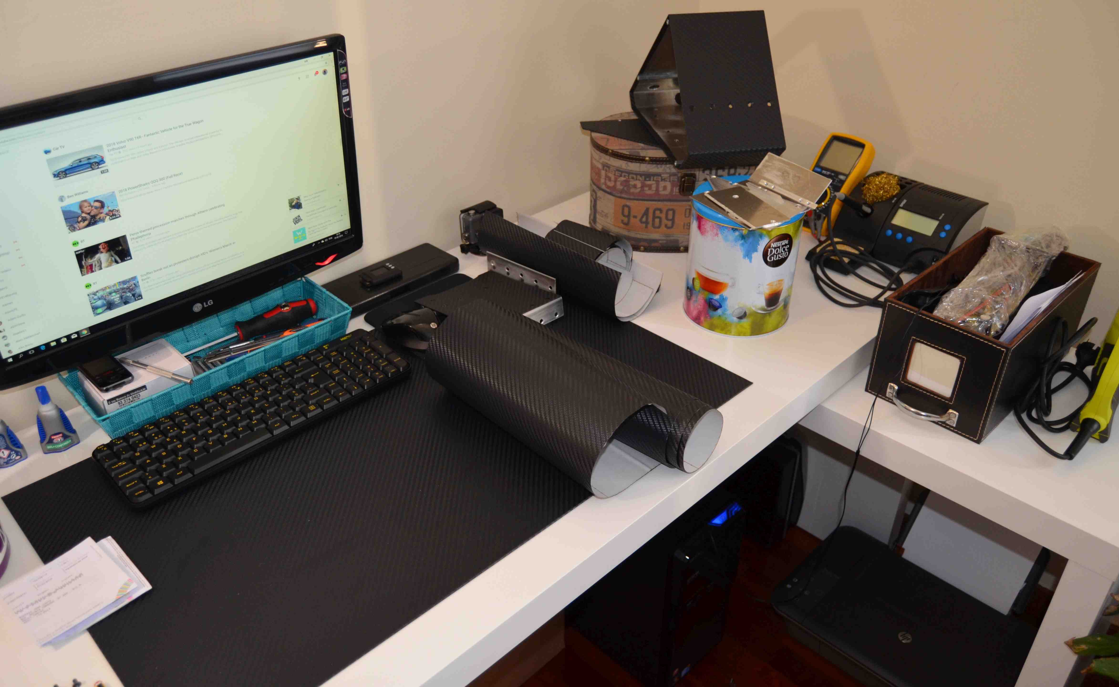

Olá malta,
Tenho andado em mudanças... grande confusão...
Este são os aposentos temporários.
Luís.
Interessa é que o projecto continue boa sorte com a mudança...

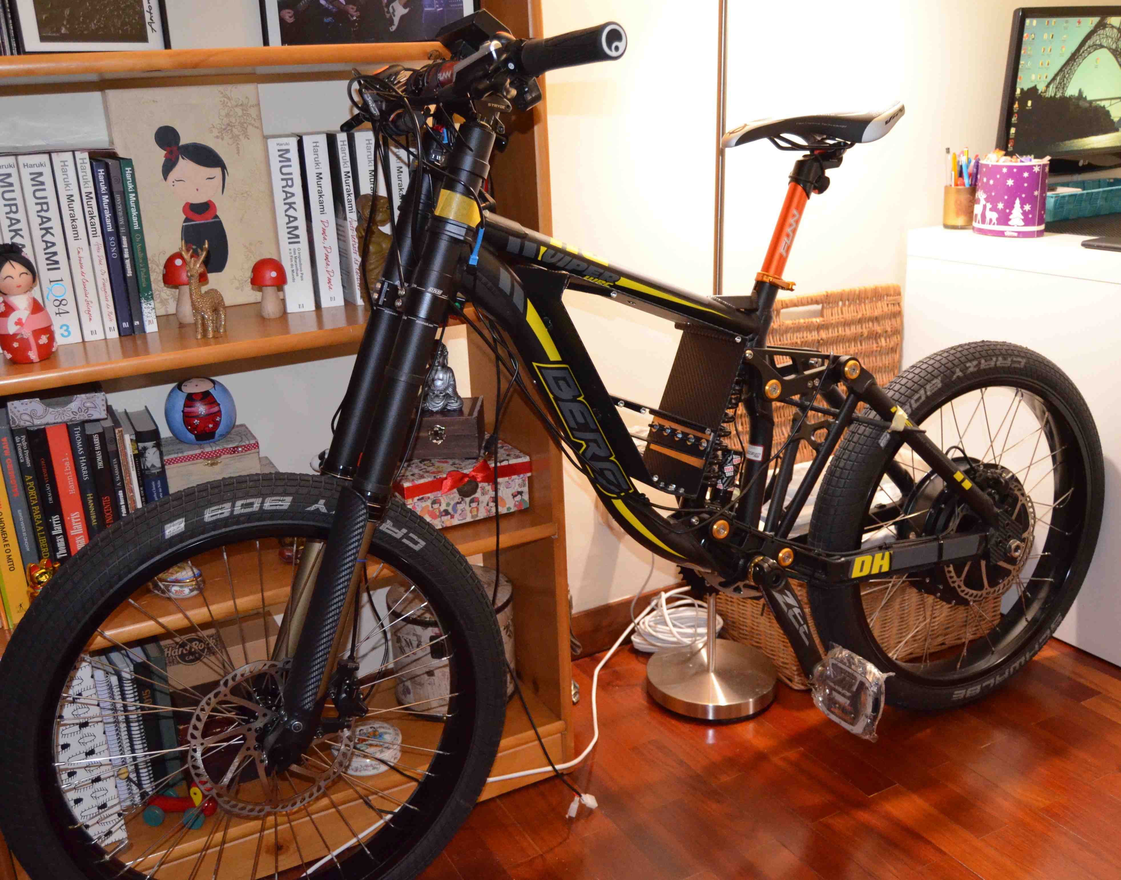

Olá malta,
serges, obrigado. Para já, a mudança está feita...mas é temporária. Daqui a uns meses, vai haver a definitiva.
Entretanto, estou a montar a bike...outra vez...
Luís.

Olá malta,
Está a ir devagarinho...mas está a ir...
Luís.
Agora é dar lhe gás nos finalmentes...

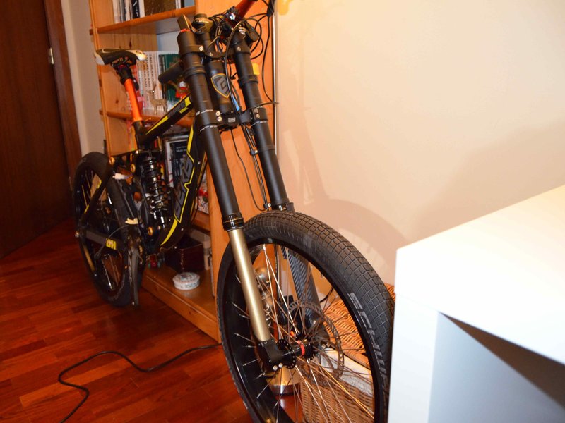

que suspensão é que tens à frente?
a minha teve que levar um controlador novo porque o outro entregou a alma ao criador, as baterias tambem já estão a ficar fracas, já tem quase 30.000kms
ainda não avancei com a nova porque falta decidir algumas coisas, ainda não sei se leva lipo ou 18650,e devo meter transmissão ats speed drive para poder pedalar

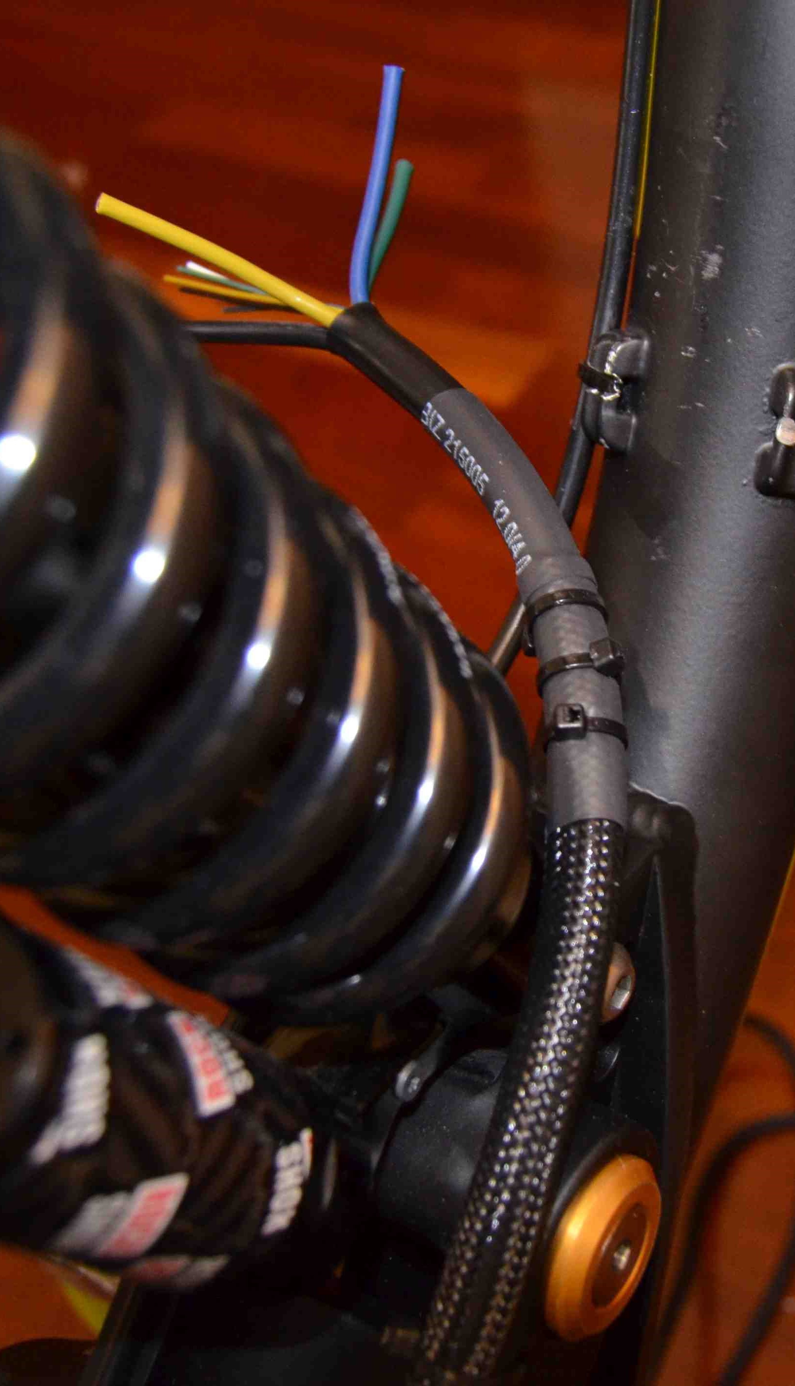

Olá malta,
jordison, essas transmissões são muito boas, mas...caras. Para ires 18650, tens que ter quem te solde as baterias, provavelmente novo carregador, usar BMS,... Não sei, eu estava a pensar mudar para 18650, mas não vai ser para já.
A suspensão da frente, DNM-USD8, comprei na loja da Vector, mas também tens na em3ev. Para o preço, é razoável.
Mais uns finalmente...
Luís.

como não dizia nada na forquilha fiqquei na duvida, mas desconfiei que fosse dnm.
alguem que mas solde? isso soldo eu, até porque quero experimentar uma solução pouco habitual.
para já vêm umas baterias iguais ás tuas para a bike actual para aumentar a autonomia e o fun effect, já estão a caminho.
