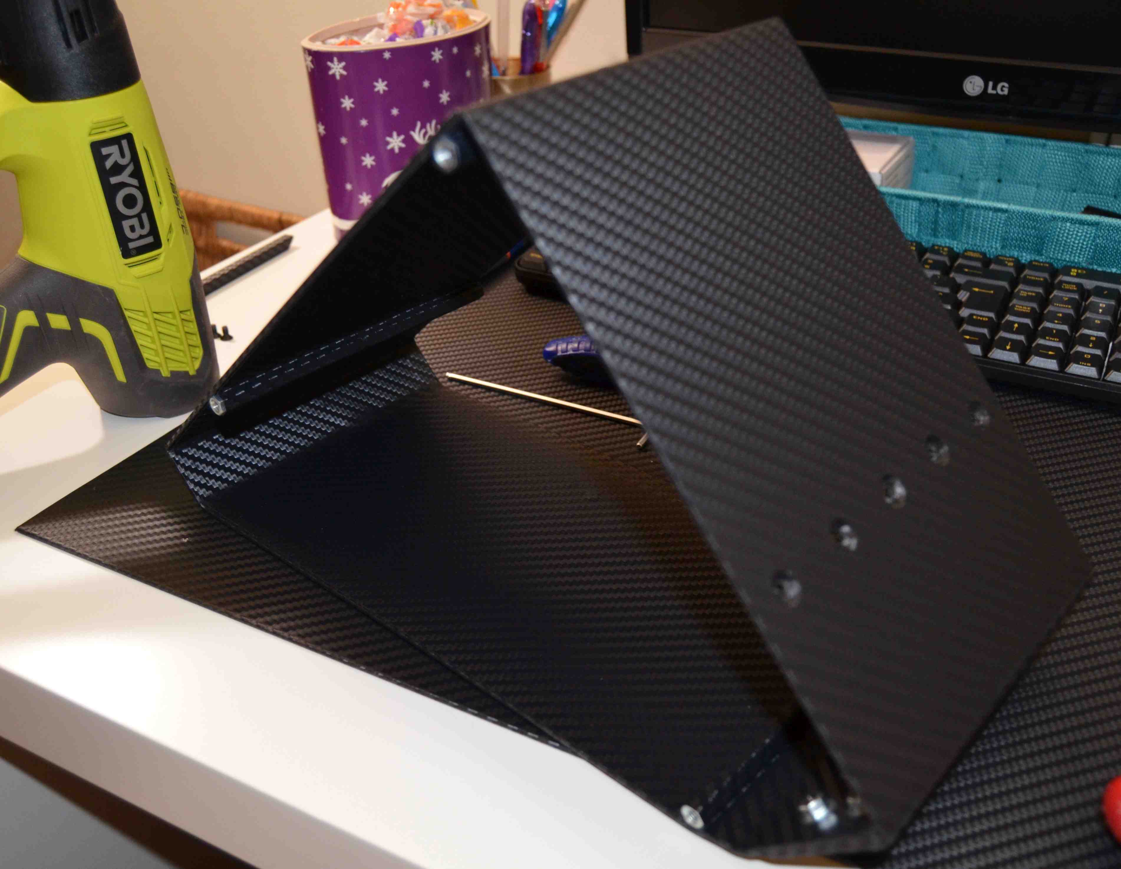

Olá pessoal,
jmlflorencio, também estou a gostar...
Fica aqui uma espreitadela...ainda não está acabada.
Luis.
Luis.

- Mensagens: 1899
Essa caixa, além de levar as baterias ainda faz de pára-lamas
- Mensagens: 110
- Registado: segunda ago 14, 2006 11:54 pm
é mesmo o único senão que vejo na caixa. porque de resto está 5 estrelas.jmlflorencio Escreveu: ↑terça dez 12, 2017 9:58 pm Essa caixa, além de levar as baterias ainda faz de pára-lamas
teria colocado a parte de baixo da caixa num outro material, se possivel borracha para 1º não estragar a pelicula com o impacto das pedras e 2º não se ouvir tanto os impactos das pedras no metal
de resto... só sinto inveja de não a ter.

Boa noite,
estive a ler diversas páginas, mas não encontrei a informação que procurava.
De que material é feita a caixa para o quadro, que se pode ver nas 1ªs páginas?
Gostava de fazer algo identico, mas para começar precisa de algo tipo "plásico" que fosse resistente mas ao mesmo tempo maleável para algumas dobras.
Pretendia fazer uma caixa do tipo,e no final, dar um banhinho de resina com fibra.
O que sugerem?
Obrigado.
O que sugerem?
Obrigado.
- Mensagens: 571
Olá malta dos eléctricos,
ahlidap, desculpa só responder agora mas, ando em mudanças de casa...
Nas páginas da construção, estão descritas 2 bicicletas diferentes... 2 caixas diferentes.
A primeira foi em acrílico, muito bonita e fácil de construir, mas, muito frágil. Uma queda e lá se foram horas infindáveis de trabalho.
A segunda, em alumínio. Mais difícil de trabalhar, mas sem dúvida um melhor produto final.
Luís.
Luís.
- Mensagens: 279
boas.
A caixa da minha bike é em aluminio e recomendo, já sobreviveu a algumas pequenas quedas e um acidente, bastante resistente.
