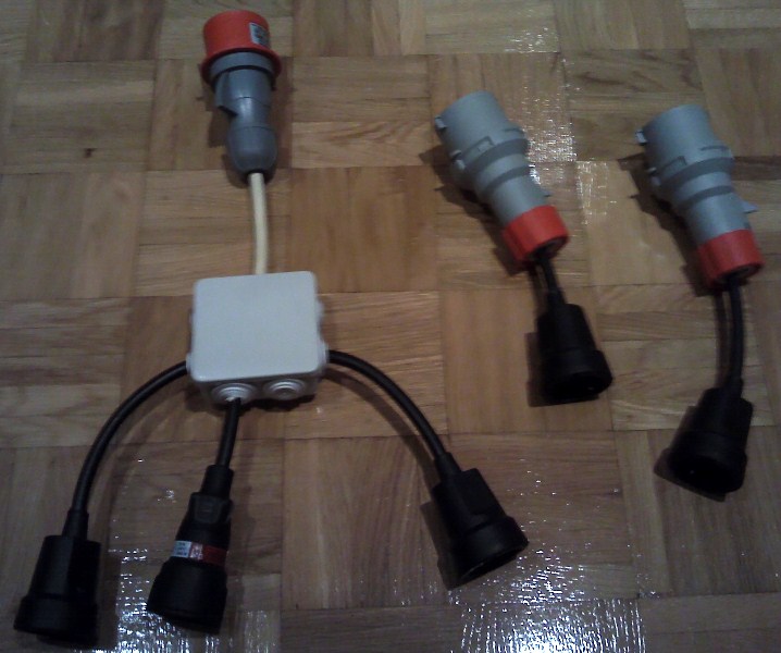

Eis as 3 fases separadas. Só falta colar o selo de produto certificado :lol:.

Fiquei a pensar no comentário do e_bike (tirar a caixa de derivação). Por motivos de espaço dentro da ficha acho que não é seguro e possível fazer o mesmo sem a caixa e os ligadores, mas haverá problema em criar um adaptador de trifásica-monofásica? Isto é, fazer só a derivação com uma das fases? A utilidade seria inferior, mas pelo menos o adaptador ficaria só como os de 3 pinos, isto é: ficha macho trifásica-cabo(10cm por exemplo)-tomada fêmea normal.
Outra questão. Poderá haver perturbações na rede ou nos disjuntores ao estar só a ser puxada uma fase, enquanto seria normal estarem a ser puxadas 3 fases? Se não existir problema será este o próximo "projeto" ;).

pafi Escreveu: mas haverá problema em criar um adaptador de trifásica-monofásica? Isto é, fazer só a derivação com uma das fases?
Também não vejo problema nenhum. Pois do lado do quadro, a proteção tem lá o disjuntor a proteger cada uma das fases. Em nada obriga que uma carga (trifásica) tenha de ser equilibrada. No caso de motores/transformadores trifásicos, se a carga foi equilibrada ligados em estrela (por exemplo) a corrente soma no neutro é nula (e não a soma das 3).
Numa carga trifásica desiquilibrada o a soma dos neutros é sempre inferior à corrente da fase maior. No caso extremo de trifásica-monofásica a corrente do neutro é igual à da fase. Por isso....rock 'n' roll....

Hoje tive que mudar de fornecedor. Já não tinham as fichas trifásicas (às tantas alguém viu, quis reproduzir e o produto esgotou...). Aproveitando as dicas do forum adaptei o material de ontem para uma coisa menos aranhiça e criei dois adaptadores diretos trifásica-monofásica.
Também já tinha pensado no pormenor dos esticões e realmente será melhor colar ou fixar a fiarada. Será a versão 1.3. :lol:.

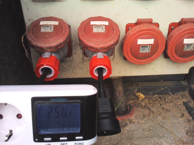

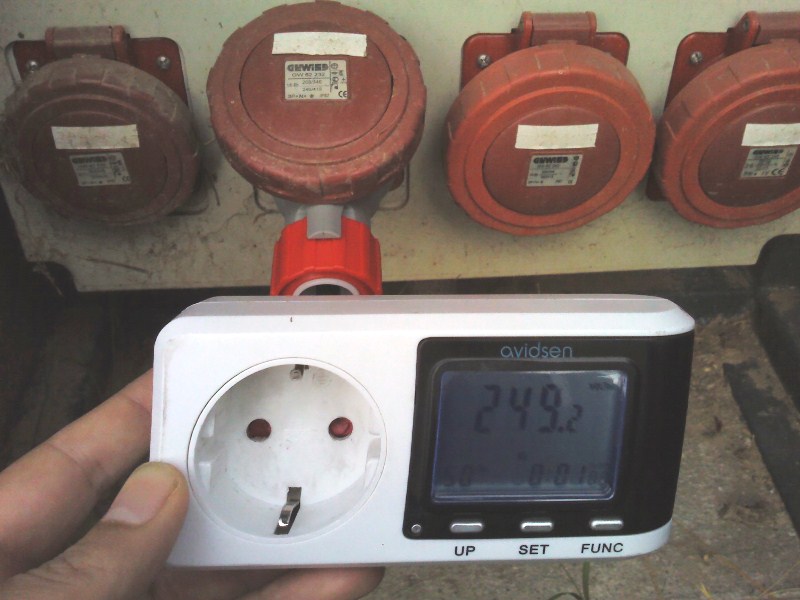

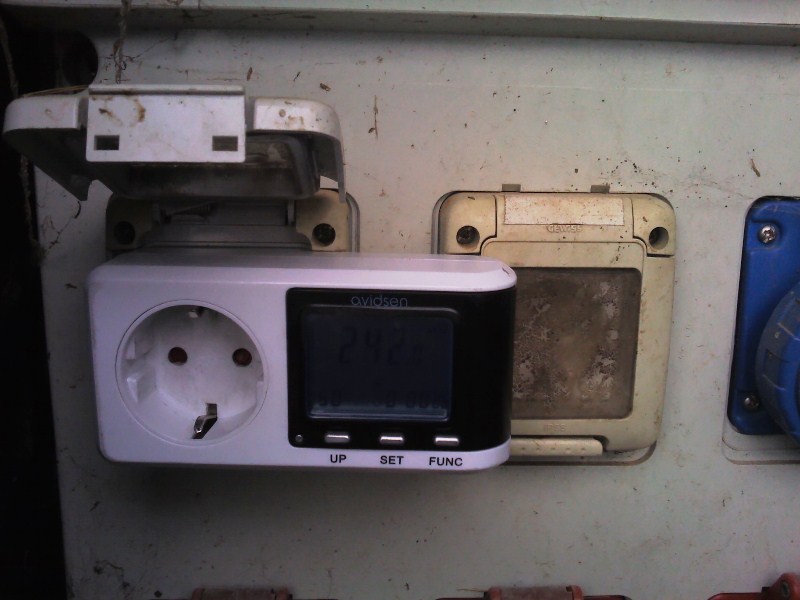

Não foi com multímetro, mas os nossos úteis medidores de energia também servem para medir a tensão das tomadas. Voilá:
Também medi na tomada dos 3 pinos, mas a foto ficou mal e não se nota o visor. Que chatice... vou ter que lá voltar... ;).
A tensão da rede está bem elevada... Provavelmente esse posto de transformação que alimenta esses quadros está em vazio!

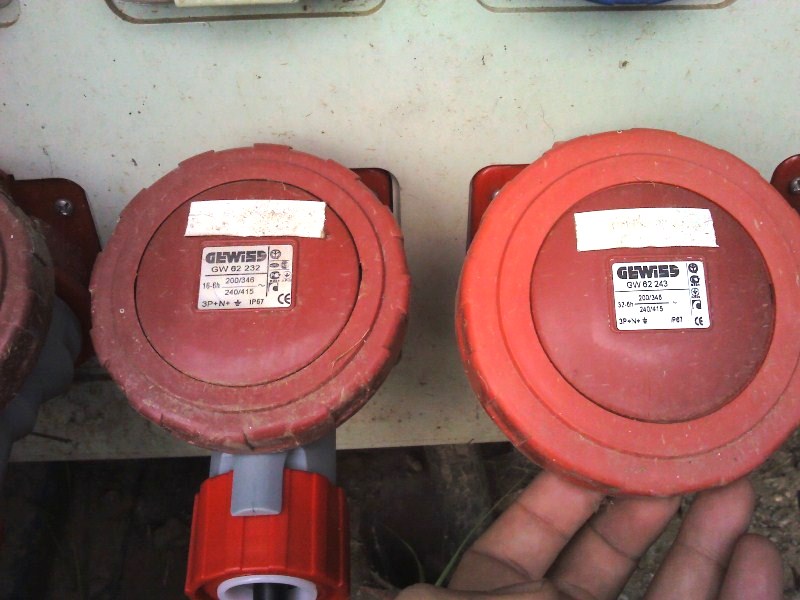

Há pouco faltou mostrar mais esta:
Ao lado das outras trifásicas ainda há mais duas tampas vermelhas, de maior diâmetro mas também com 5 pinos. A diferença é que são 32A! Acho que me vou ficar pelas adaptações dos 16A :lol: :lol:, senão aí é que era como disse o Ricardo... fogo de artifício!!!
