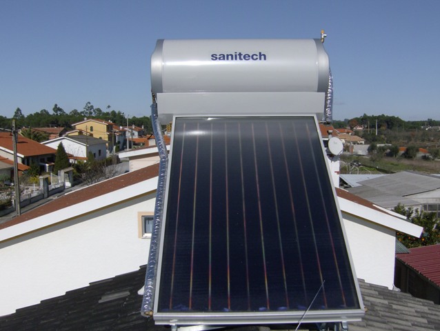

aqui fica a foto do meu sanitech,diasarmando Escreveu:olá a todos.
também fui um dos últimos a fazer o pedido, por isso ainda tenho uns meses de espera pela frente.
venho a ler este tópico e existem alguns casos em que a instalação não foi a melhor e reparei também que passa por aqui muita gente que percebe do assunto e até ajuda o pessoal a resolver os diversos assuntos.
de forma a evitar más instalações, sugeria que o pessoal com "boas instalações", coloque aqui as fotos, assim todos poderiam ver. assim quando o instalador for instalar, podemos "forçar" uma melhor instalação.
no entanto gostava que alguém pudesse colocar um manual de instalação dos painéis da norquente para poder entender a configuração do circuito de aguas e correcta localização dos diversos componentes.
obrigado e cumprimentos
- termo sifao sanitech 200l
- HPIM6013.jpg (68.86 KiB) Visto 5261 vezes
A produzir acima dos 4200W/h

jama Escreveu:aqui fica a foto do meu sanitech,diasarmando Escreveu:olá a todos.
parece que o instalador tambem não é dos melhores, os acessórios não estão isolados o que permite que haja maiores perdas, é que isolar os acessórios (joelhos) dá trabalho e o que interessa é despachar!
alguns instaladores é que estão a dar cabo do seu próprio negócio, é que as pessoas que têm os paineis vão começar a ver que os equipamentos não correspondem ás espectativas e não vão aconselhar a outros e ainda por cima ao preço que eles ficam sem o incentivo do estado.
já vi fotografias de como realmente eles deveriam estar isolados aqui no forum.
