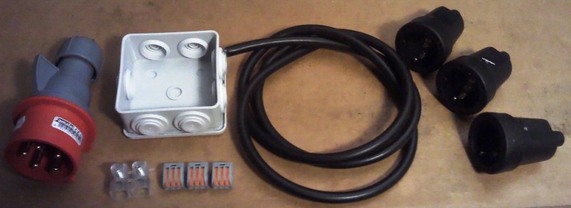

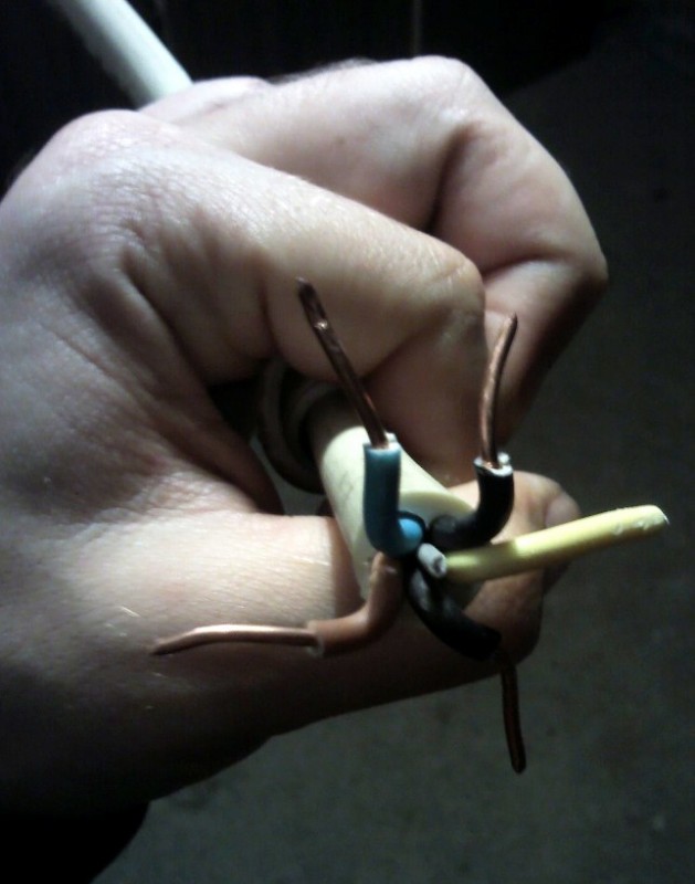

Animado pela leitura super intensa do forum que descobri recentemente, e de ver aquela máquina espetacular (http://www.colorado.edu/physics/Educati ... cle_1.html) decidi aventurar-me no fabrico/modificação deste acessório que nos fará muito jeito. A ideia é criar um adaptador de uma tomada trifásica em três tomadas monofásicas, e assim "transformar" uma tomada em três :). Se detetarem alguma falha grave ou muito grave, ou se derem conta que não funcionará, AVISEM!!!
(entretanto caíram aqui duas mensagens...)
e_bike, vais ver que não dá por motivos de falta de espaço para ligar as terras todas, e os neutros todos)
icem4n, nem parece teu! Onde estás com a cabeça nos encontros que andas a marcar? As tomadas de 3 pinos são monofásicas! Esta é para ligar àquelas vermelhas de 5 pinos (iguais às dos armários de Coimbra, Estarreja, Glicínias, FFoz) e, se bem te recordas, àquela que estava perto do Mobi.E no posto Prio onde estivemos recentemente. Como não havia este acessório, nem Mobi.E colaborante, alguém teve que vir embora mais cedo... As do posto 2 têm 7 pinos. Isto não encaixa lá.
E sim, já tinha falado com o JR sobre isto para saber se era exequível, útil, etc, mas não sei o que se passa durante os encontros, acabo sempre por me esquecer do assunto. Como disse anteriormente, embalado por esta onda de pessoas que alteram e modificam coisas, resolvi por mãos à obra! (Hoje até dei por mim a olhar para uma VMax e a ter pensamentos maus - "Se fosses minha, desmontava-te toda e enchia-te de baterias e controladores e etc......". Este modelo tem uma estética fantástica. (Daqui a pouco ainda esqueço o assunto deste post...)
Então aí vai:
Fui à baixa e deixei a mota na Av. Fernão Magalhães (este é dos Mobi.E mais fiáveis aqui da city). Decidi comprar o material no comércio tradicional e não me arrependi por dois motivos (no final perceberão).

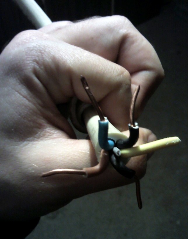

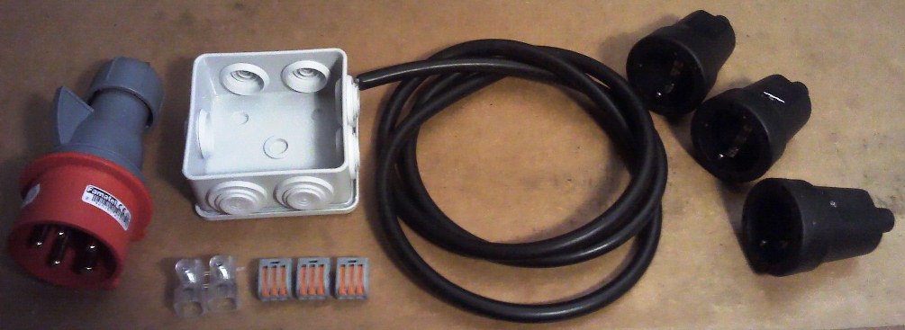

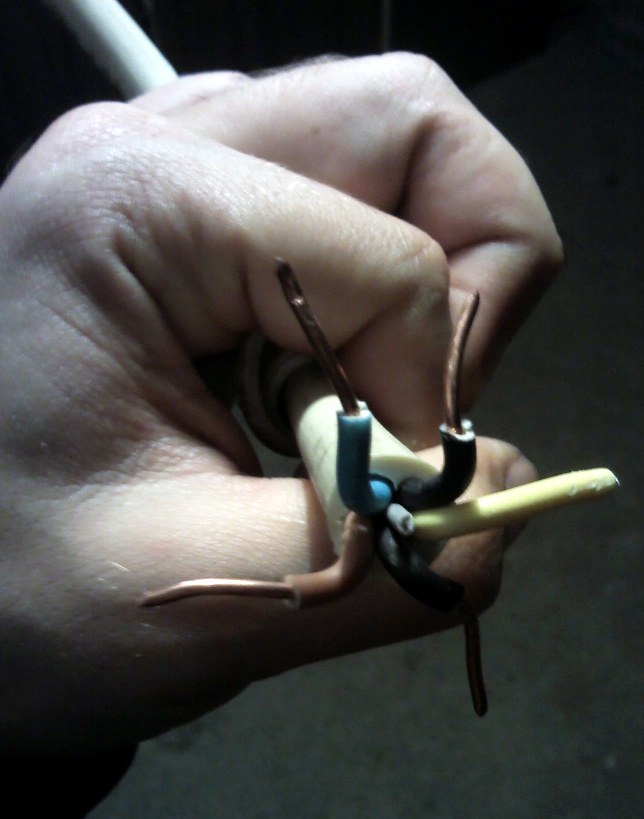

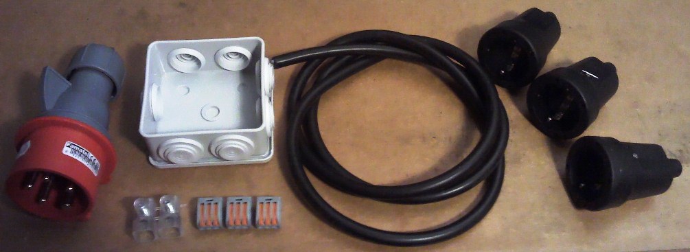

Entrei numa loja e expus a minha intenção - "Quero material para transformar uma ficha trifásica em três monofásicas sff. 1 tomada macho, cabo, 3 tomadas fêmeas, ..." :shock: :shock: :shock:! Depois de ultrapassada a surpresa do pedido, expliquei para que queria fazer isso e o senhor (no meio de alguma discussão com outro cliente que lá estava sobre como fazer isto) lá teve paciência para fazer um esquema, e a partir daí selecionar o material. Dito e feito. Só faltava o cabo de 5 condutores que não tinha, mas que, coincidência do universo ou não, eu tinha :)! Os 5 condutores são para separar as 3 fases, o terra e o neutro. Então, ficaria deste modo - tomada de 5 pinos, cabo de 5 fios, caixa de derivação, 5 (2+3) uniões, 1,5m de cabo 2,5mm, e três tomadas normais. As terras ficam todas juntas. Os fios azuis (neutro) também. E por fim, um fio para cada fase. Cada tomada ficará com os tradicionais terra, neutro, fase. Se estiver alguma coisa mal AVISEM!
Passemos às etapas de montagem (esta tarde percebi o imenso tempo que as coisas demoram a fazer. O faz e desfaz para melhorar algum pormenor que não parece ter ficado bem. Tiro o chapéu a todos os "artistas" desta praça, pois reconheço a paciência e dedicação que é preciso ter para levar um projeto de remodelação de uma mota. Já tirava antes, mas depois de ter demorado horas - não digo quantas por vergonha :oops: - para fazer isto, sinto a obrigação de o dizer.
Agora as fotos:

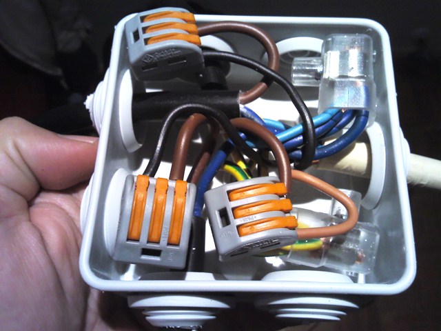

E então? Alguma coisa mal montada? Corro perigo de vida se lá for ligar isto?
O preço seria 14,20€, mas esboço incluído, ficou em 13€. Há que voltar a colaborar com o comércio tradicional! Atendimento animado e ainda temos direito a desconto :lol:!

Atenção que existe tomadas dessas vermelhas mas mais pequenas só tem 3P+T, mas essa também não serve lá.
Vê é se não ligas duas fases e faz pummm, elas podem não estar normalizadas....
ImagemPREDATOR GTI Bordô
25000KM Percorridos
Pois, essas 3P+T não servem porque não têm o neutro. E é como dizes, são de 4 pinos.
Cada fase em seu pino, e depois uma para cada tomada. As cores ajudam imenso :).
Essa parte de "normalizadas"...!?!
Muitos parabéns pela iniciativa e por colocares as mãos na massa!
Claro que funciona, principalmente se estiver com as 3 tomadas a bombar ao mesmo tempo, repartidamente!
Terias poupado um pouquito se tivesses substituido aqueles ligadores para fios flexiveis, encaixe rapido, por uns ligadores de barra de junção. Até porque não sei até que ponto a condução para o fio rijido será a mais perfeita.
Ou então pouparias ainda mais se passasses primeiro por minha casa. Tinha quase todos os materiais, só menos as tomadas!
Poderia por defeito, mas no global a pontuação é mais que Bom. Gostei muito!!!
Não te preocupes que todas estarão bem ligadas, certamente já foram testadas também!
Já vi de tudo... mas para o instalador errar nas ligações onde até estão descriminados os contactos a ligar, era necessário estar muito "bebado" logo pela manhã! :lol:
Jorge Rocha Escreveu:...Terias poupado um pouquito se tivesses substituido aqueles ligadores para fios flexiveis, encaixe rapido, por uns ligadores de barra de junção. Até porque não sei até que ponto a condução para o fio rijido será a mais perfeita...
Pois, eu sei que preferes esses (até porque sobra um buraco em cada um...), mas estes dão um aspeto cool e fazem pandan com os que estão na mota :lol:.
Amanhã faço o teste 8-).
Pelo sim, pelo não, leva um multimetro e verifica as tenções de saída nas tomadas monofasicas... ou uma gambiarra com uma lampada barata... caso não tenhas voltimetro. :)
Muy bem, com multímetro será.
