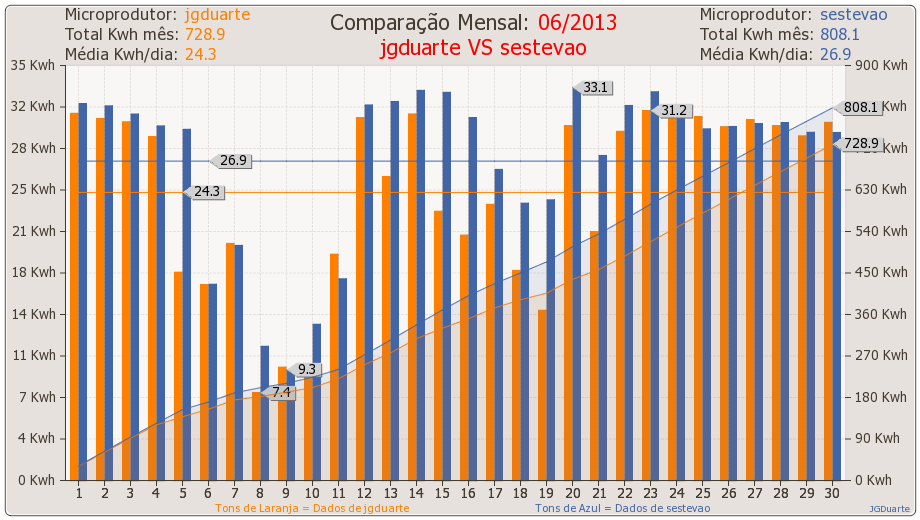

Por mais que queiramos refinar as previsões de produção dos sistemas de microprodução, existem variáveis que não conseguimos controlar.
Eu por norma comparo os resultados com o Sérgio Estevão, nos dias normais ele produz mais 1 a 2 kWh/dia que eu. Nos dias quentes a produção é semelhante (exemplo da última semana de junho).... mas tem dias em que o fator SÃO PEDRO faz toda a diferença!
Por exemplo nos dias 1 e 2 de julho o SEstevao fez 59.1 kWh, eu nos não fui além dos 22,2 kWh, estamos a falar em mais 160% de diferença.
Espero que o S. Pedro siga os "passos" do "portas" e dê o lugar o outro mais competente e com maior sentido de equidade.
O São Pedro veio comigo passear pela Europa João. :-D. Mas já estamos de volta. ;-P. Eu é que não vos consigo acompanhar, mas já estive mais longe. A média do Estevão nestes últimos dois meses foi de 27,42 (no inversor, creio) e a minha foi de 25,05 (mas no contador). Mas nem tudo é mau, pois como ele recebe a 0,38 e eu a 0,6175, isto significa que eu levo 15,47€ de média diária contra os 10,42 dele. :lol:
PS: Não faço a comparação contigo porque não tenho os teus dados à mão. Mas acho que contigo perco em ambos os casos. :-).

Volt Escreveu: PS: Não faço a comparação contigo porque não tenho os teus dados à mão. Mas acho que contigo perco em ambos os casos. :-).
Acompanhei a tua "foto reportagem" e devo confessar que fiquei ruído de inveja. :oops:
Quanto às comparações... estou em falta tenho de fazer uma noitada a preencher a folha de cálculo do Google Drive.

Volt Escreveu:O São Pedro veio comigo passear pela Europa João. :-D. Mas já estamos de volta. ;-P. Eu é que não vos consigo acompanhar, mas já estive mais longe. A média do Estevão nestes últimos dois meses foi de 27,42 (no inversor, creio) e a minha foi de 25,05 (mas no contador). Mas nem tudo é mau, pois como ele recebe a 0,38 e eu a 0,6175, isto significa que eu levo 15,47€ de média diária contra os 10,42 dele. :lol:
Viva, a minha média foi 27,42 no inversor e no contador. No meu excel arredondo sempre para baixo e comparo habitualmente a produção no contador vs inversor e faço os devidos acertos. A diferença entre a contagem do contador e o inversor reais deve andar por volta dos 5 Kw/ano.
Este ano tem sido bastante fraco em produções.... passámos de chuva infinita para temperaturas de 30 e muitos graus, o que obviamente reduz bastante a produção.

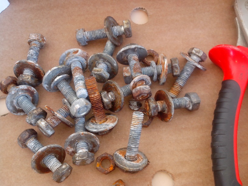

Na terça passada, foi feita uma paragem para manutenção e limpeza do sistema. (o instalador tem alguns defeitos, mas também tem algumas virtudes e a preocupação da manutenção é uma delas).
Para terem uma pequena ideia, fica uma foto com alguns dos muitos parafusos trocados (estes por exemplo foram colocados em Janeiro/2012 quando foi feito o aumento de 4125Wp para 4675Wp).
A proximidade do mar pode justificar o estado de degradação, mas posso assegurar que quando foram aplicados foram bem cobertos com massa lubrificante da qual só já existem algumas marcas.
Foram ainda reformuladas as strings, deixando de ter 17 strings de 5 painéis para ter 14 strings de 6 painéis. (Mais uma tentativa para perceber o fenómeno do aumento de tensão DC).

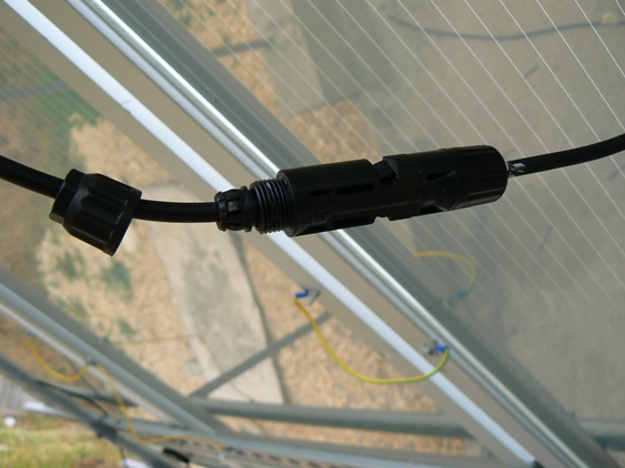

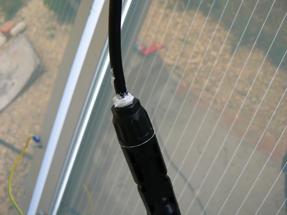

Mais um alerta à navegação, pois daqui a uns anitos podem ter que passar pelo mesmo.
No início do mês, foi feita uma ação de manutenção preventiva com substituição de alguns componentes da estrutura que apresentavam oxidação (viver perto da costa tem estas vantagens :( )
Aproveitei ainda para refazer as strings de 5 para 6 painéis, o que levou a mexer praticamente em toda a cablagem e foi aí que começou mais uma aventura.
Nos dias que se seguiram o inversor nunca arrancou automaticamente, pois detetava passagem à terra. Esta passagem era causada pelo mau estado do isolamento dos conectores MC4 que com a humidade matinal deixavam passar tensão para a estrutura.
Lá ia eu de voltímetro em punho procurar o conector que tinha tensão entre ele e a estrutura, depois de encontrado era desligado, e o xantrex fazia o seu papel arrancando normalmente.
Isto prolongou-se durante dias, pois a cada dia eu ia reparando esse mesmo conctor, até que tive de mudra a estratégia, perder umas horinhas e tratar dos cerca de 190 pares de conectores, alterando um a um.
Nesta altura devem estar a questionar-se porque raio isto aconteceu, pelo que consegui averiguar, os cabos passaram 3 anos dobrados e atados com abraçadeiras. Agora ao serem mudados de posição alguns foram dobrados em posição diferente, o que permitiu a passagem de humidade pelos bocins dos conectores MC4 (a borracha que torna estanque o conector, ficou ressequida e ao mudar de posição não conseguiu manter a estanquicidade desejada).
Solução abrir todos os conectores, preenche-los com silicone, voltar a fechar, ficam as fotos.
Eu sei que os meus painéis são chinocas, mas acredito que se fossem europeus o problema seria o mesmo, os 25 anos de garantia que são apregoados pelos fabricantes parecem-me pura ilusão.
Cada um de nós terá de se dedicar à bricolage se quer manter o sistema operacional por muitos anos, ou então ter a sorte de ter escolhido um instalador que se comprometa a realizar essas tarefas regularmente, o que não me parece estar a ser praticado até ao momento.
Cmps,
Está descoberta a desculpa para me terem retirado quase todos os conectores... Enfim.

JDuarte Escreveu:Boas,
Cmps,
Está explicado a razão de os meus paineis trazerem uma indicação para se curvar o cabo a uma distancia minima de 200mm da ficha! ;) , de qualquer maneira acho que o anel de aperto das tuas fichas é muito largo, existem fichas para as diferentes secções de cabo, isso não tera fichas para 6mm e cabo de 4mm ? o cabo dos meus paineis entra na ficha à justa,
é certo que não são mc4 , são tyco solarlock , mas a ideia é a mesma.

Boas Mário,
Claro que eu agora não dobrei os cabos juntos aos conectores, nou sou burro o suficiente pra cometer o mesmo erro duas vezes!
Os conectores são os de origem dos paineis (cabo de 4mm) e o anel de borracha que está dentro do bocim fica bem justo no cabo, o problema é que as amplitudes térmicas que os ditos anéis de borracha sofrem retiraram-lhe a elasticidade desejável.

Olá Volt,
Mas olha que a solução "ligador + manga termo-retrátil" também causa problemas.
Aqui foi usada manga recomendada para as ligações das bombas nos poços e furos por ser bastante mais grossa e possuir muito mais resina. O problema é que essa manga é própria para depois ser conservada em meio fresco e húmido, quando está debaixo dos painéis fica sujeita a temperaturas muito elevadas o que leva a criar pequenas fissuras.... (tinha aqui alguns casos em que depois de aplicada encolheu mais de 1 cm no primeiro verão!)

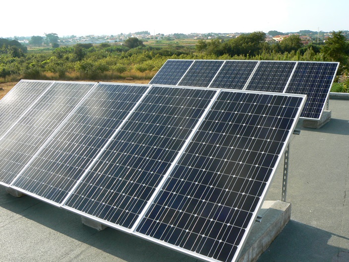

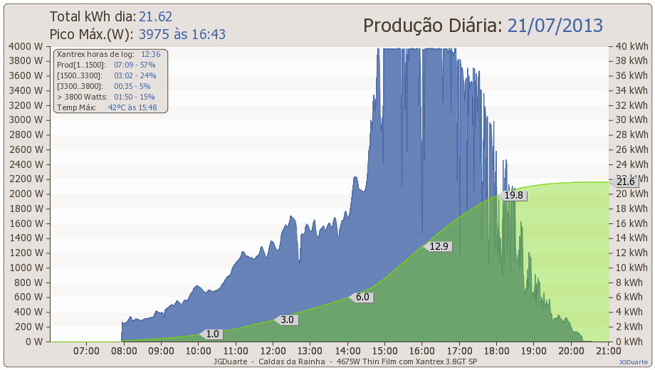

Como é lógico, a melhoria na produção nada tem a ver com a construção de um seguidor, tal como disse no sábado passado (pois só os 84 Thin Film pesam 1680 Kg e possuem mais 94m2). Não mencionei logo o upgrade, porque só hoje o instalador iria informar o SRM.
Na verdade foi adicionada uma nova string de 10 painéis Suntech Pluto 185W-Ade (mono), o que levou a instalação a possuir 6470Wp.
Cada "super-string" dos thinfilm tem 1540Wp, logo os 1850Wp mono devem equivaler a um valor semelhante (devido ao facto de estarem em paralelo - como a perda dos mono anda na casa dos 0,39%/.ºC e os thinfilm apenas 0,21%/.ºC nos dias mais quentes os 1850Wp dos mono vão alinhar com os 1540Wp do thinfilm).
Para as minhas estimativas contarei apenas com 1540 x 4 = 6160Wp, aos quais ainda devo descontar 11% devido às perdas por sobredimensionamento do inversor.
Ficam as fotos que o pessoal tanto gosta!
Agora só falta um dia de sol para testar ao limite!
