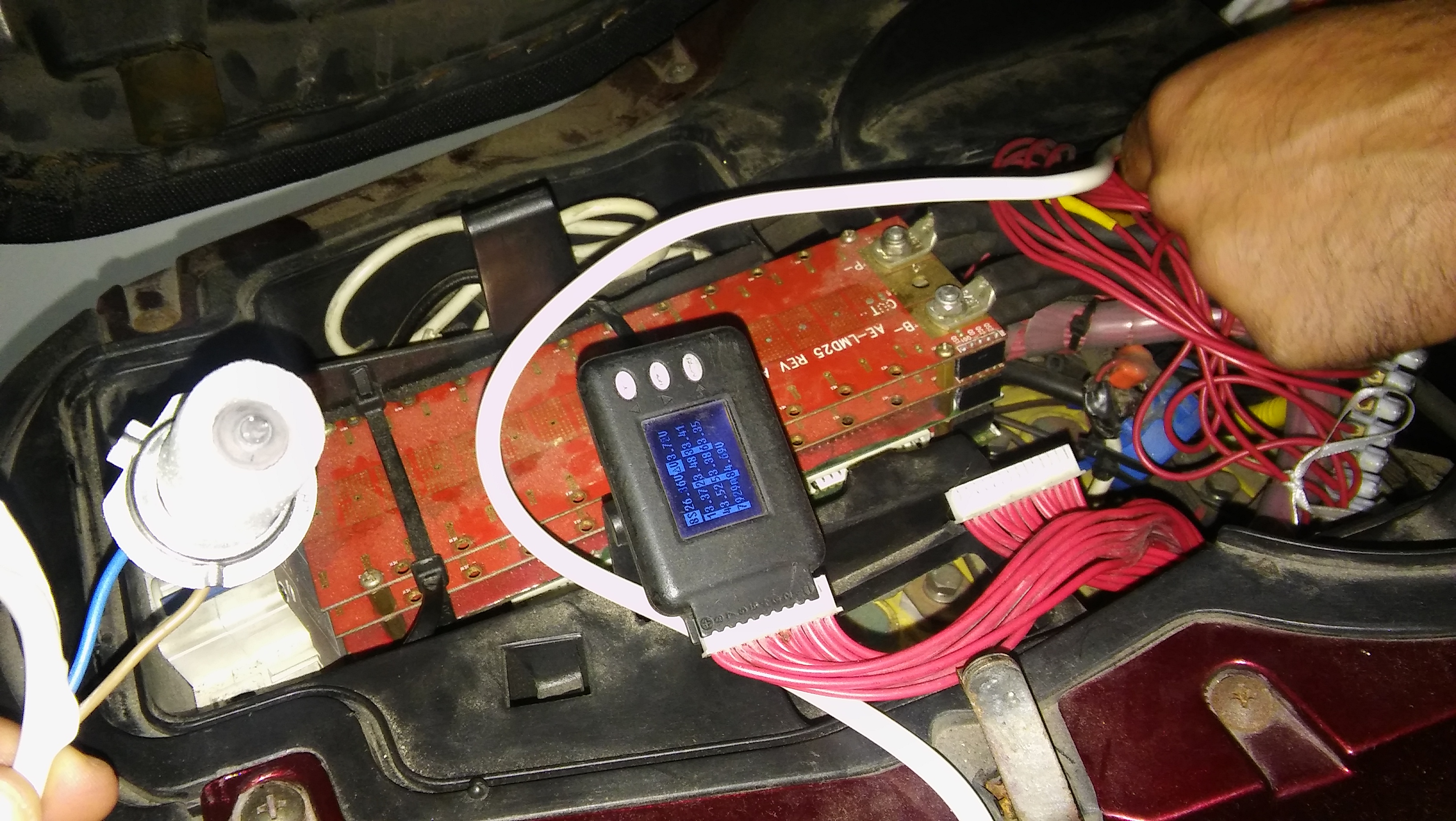

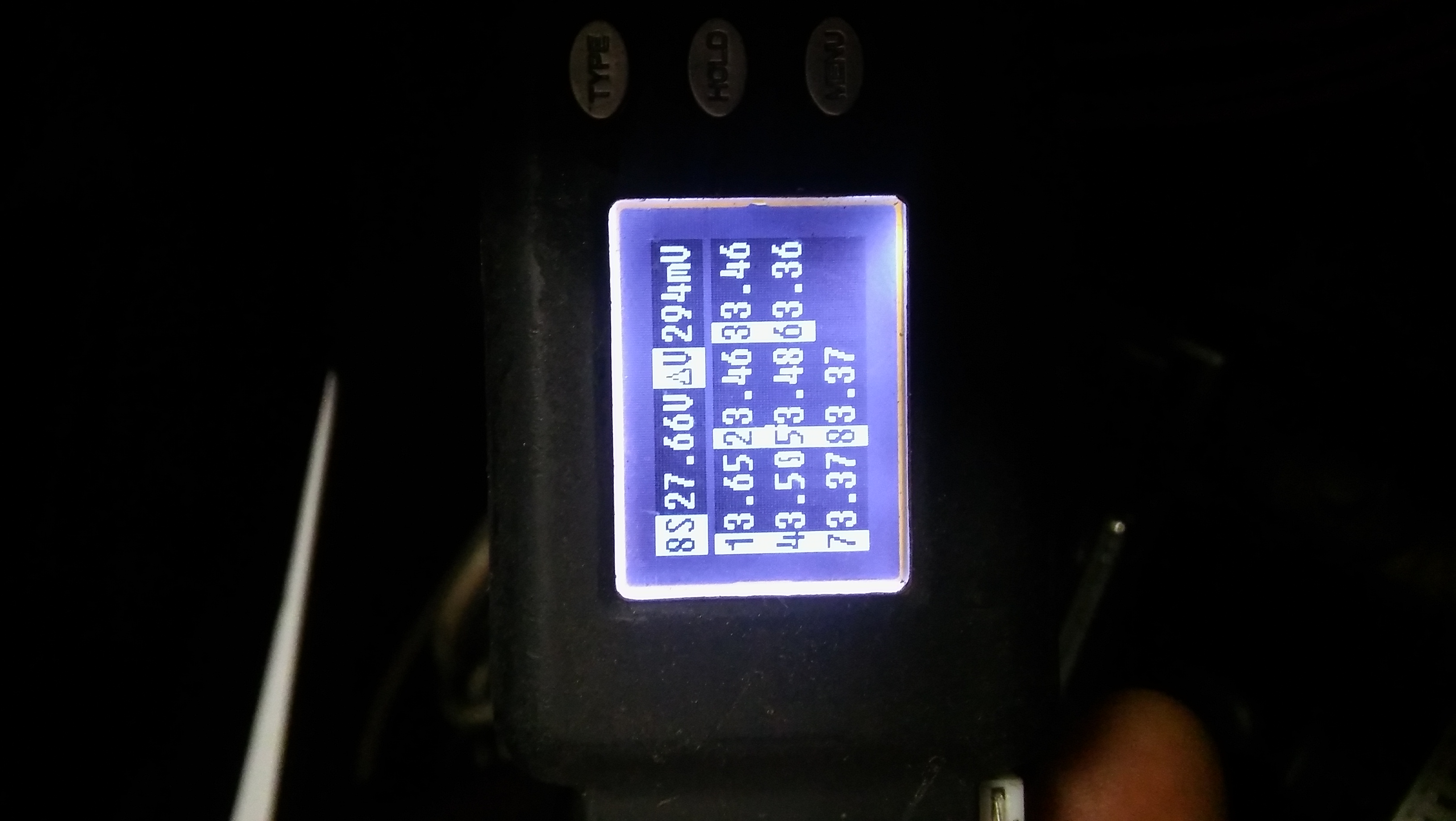

Ora bem. E em relação a isso ... Passou cá 1 "bombeiro" que trouxe o Cell log...
Detectou- se que uma célula estava muito alta - 3,75v enquanto outro grupo estavam baixas 3.20v.
Não sei. vamos tentar balancear as células para depois chegar ao problema...

Componentes de controlo também deviam ser mais fiáveis. É notável o desiquilibrio das células e sabemos nós que não foi provocado pelo utilizador.
Equilibra as células o mais rápido possível.

Novidades Fernando? O cell log equilibrou alguma coisa?
