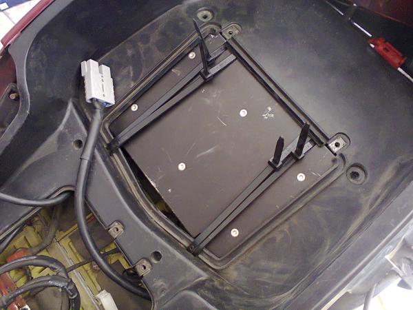

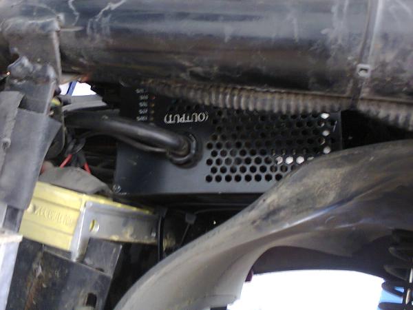

Hoje decidi avançar com uma alteração que queria fazer há muito tempo. Como a mota não está a ser precisa e tenho tempo livre, toca a desmontar plásticos.
Quero colocar o meu carregador de 10Ah no interior da mota. Nas 40Ah há muito espaço, mas na minha a única hipotese é coloca-lo na traseira mesmo por cima das baterias numa zona que está tapada com uma tela de borracha.
Acho que vai ficar protegido da água e fica bem arejado, ainda tenho de pensar numa maneira de o fixar nesse sítio.
Vou também aproveitar e trocar o disjuntor pelo fusível. Infelizmente comprei um suporte de fusiveis que embora seja bonito, é bastante volumoso e não cabe no sítio onde está o disjuntor. Vou passá-lo para cima do BMS, porque tenho pouco espaço de manobra, o Humberto deixou os cabos mesmo à justa e não dá para fazer grandes alterações. Só desmontando tudo e não apetece estar com esse trabalho. :D
Os mestres das alterações se tiverem alguma sugestão que digam de vossa justiça! ;)

Já terminei os trabalhos na Predator! :D
Optei por uma solução para colocar o carregador sem que tivesse de desmontar a mota toda, ficando protegido da água mas bem arejado para evitar o sobreaquecimento.
Está colocado logo atrás do último conjunto de baterias, protegido pela tela de borracha para não apanhar salpicos da roda. A solução para o fixar, foi usar abraçadeiras de serrilha de boa qualidade. Como estão protegidas do sol, dificilmente se quebram e mesmo que partam, rapidamente as substituo. ;)
Também coloquei o fusível. Tive de o prender ao BMS pois não tinha muito espaço. Fica colocado sob aquela "bossa" na tampa do BMS.
Amanhã regresso ao trabalho e volto à estrada com a mota que já está parada há demasiado tempo! :)
Aqui ficam as fotos:
