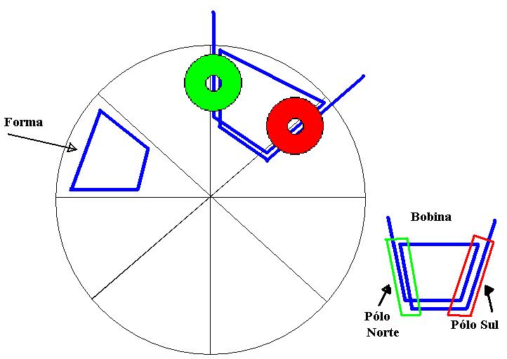

Ola a Todos.
Josenir ( ou quem puder me tirar esta duvida )
Depois de ler varios topicos, decidir fazer um aerogerador trifasico com 9 bobinas , 24 imas de microondas redondas 12 pra cada prato ( 60mm x 10mm com cavidade no centro, para posteriormente carregar baterias . dai surgiu varias duvidas que o google nao pode me responder:
Qual deve ser o tamanho do nucleo da bobina ? como o tamanho do nucleo afeta no rendimento ? visto que com nucleo menor se pode dar mais voltas nas bobinas ??
Devo faze-la acompanhando o formato do ima , ou quadrada ?
Quantas baterias em paralelo um aerogerador desses consegue carregar simultaneamente ?
a maioria dos projetos sao para imas de neodimio e para imas de microondas , qual a bitola recomendada e numero de voltas possiveis pra quem precisa de 14,5v a 140 rpm e maior amperagem possivel ? tavo pensando em usar bitola de 1,5mm e tentar dar uma 150 voltas pra ter um melhor rendimento , meu raciocionio esta certo , ou equivocado ?
Observacao : Nao disponho de recursos para ir testando material por motivos financeiros , tipo , (faco uma bobina se nao ficar boa faco outra ) coisas desse tipo sabe .o maximo que consigo e um multimetro emprestado . e as demais coisas , contando uma historia triste nos ferro velhos da cidade pra conseguir os imas . o aerogerador e para ajudar nas despesas de casa , em media o consumo diario e' por volta de 3,42KWh e mensal 100~110 KWh .
Desde ja agradeco a todos ... Estou aberto a criticas e sugestoes ...

Você levantou uma quantidade muito grande de questões que não podem ser explicadas de uma só vez. Se fizer uma pesquisa mais cuidadosa vai encontrar todas as respostas aqui no fórum. Mas para isso terá que ler mais de uma centena de páginas, algumas das quais estão aqui neste tópico.
Vou tentar dar uma pequena ajuda. Mas se não estiver disposto a ler bastante não terá sucesso.
Não se preocupe com o formato e nem o tamanho das bobinas. O que você deve fazer é posicionar os ímãs em um dos discos de modo que fiquem equidistantes, ou seja, que ocupem a circunferência do disco mantendo uma distância igual entre si. Não esquecendo que eles devem estar com polaridade alternada (N-S-N-S...).
Depois de posicionar os ímãs no disco só precisa lembrar que uma extremidade da bobina deve ficar ao centro de um ímãs e a outra extremidade deve ficar no centro do ímãs vizinho. Cada extremidade de uma bobina forma um pólo do bobinamento e cada pólo do bobinamento deve estar posicionado exatamente ao centro de cada ímã.
Veja a figura abaixo, ela não está bem perfeita, é só um rascunho, mas deve dar para ter uma ideia de como deve ser feito:
Observe que a circunferência foi dividida em 8 pedaços, de forma a receber 8 ímãs. Se o seu gerador terá 12 ímãs, então faça 12 divisões. Antes de colar os ímãs você pode até usar o desenho das divisões para fazer a forma das bobinas. Os pólos das bobinas devem estar paralelos a essas linhas separadoras, o que vai dar um formato mais ou menos triangular. Não se preocupe com o formato. Se preocupe apenas em deixar os pólos das bobinas bem alinhados com essas linhas separadoras.

Obrigado Josenir ,
Nao imaginavo que o magnetismo nas bobinas funcionavam assim , pensava que neste momento e' que acontecia o cancelamento, por esta tocando dois campos oposto ao mesmo tempo . So nao sei como vou seguir o exemplo acima se vou ter 9 bobinas e 12 imas (em cada prato ) , acho que vou ter que fazer umas matematicas para obter uma maior precisao .
Na sua opiniao , qual e' vai vantajoso e possui um maior rendimento em baixas rotacoes : Trifasico , com 9 bobinas e 12 imas , ou,
Bifasico , Monofasico com 12 bobinas e 12 imas ?
Se fosse vc a fazer , qual optaria ?
Aqui venta constantemente , mas nao muito forte . Cerca de 3m/s a 8m/s .
Quanto a bitola do fio , qual vc recomendaria para obter um maior rendimento e menos perdas, e o numero de voltas ? visto que utilizarei imas de microondas para obter 14,5v a mais ou menos 140 rpm ? , desculpa por tantas perguntas , mas apesar de ler os post , a maioria e' voltada pros imas de neodimio .
Um grande abraco .

Os campos se cancelariam somente se o fio estivesse no mesmo sentido em relação ao campo dos ímãs. No entanto, como o fio de um pólo da bobina vai do centro para a borda do disco e volta pelo outro pólo, da borda para o centro, teremos sentidos opostos.
Wamp Escreveu:So nao sei como vou seguir o exemplo acima se vou ter 9 bobinas e 12 imas (em cada prato ) , acho que vou ter que fazer umas matematicas para obter uma maior precisao.
Não há muito o que se preocupar. Faça as bobinas na medida sugerida no desenho, e na hora de colocá-las nas suas posições desenhe as mesmas divisões que fez nos discos dos ímãs, e coloque-as exatamente onde coincidam com os ímãs. Como terá 9 bobinas, não há como fazê-las coincidir com os 12 imãs, é claro. E ainda, como são 9 bobinas para 12 ímãs, naturalmente vai sobrar um pouco de espaço livre entre as bobinas.
O que você tem que fazer é dividí-las em três grupos de três bobinas. Aí sim, com três bobinas, ligadas em série, formando cada uma das fases, com 6 pólos, você faz elas coincidirem com 6 ímãs alternados. E faz a mesma coisa com as outras duas fases. Não há dificuldade alguma. E nem matemática.
