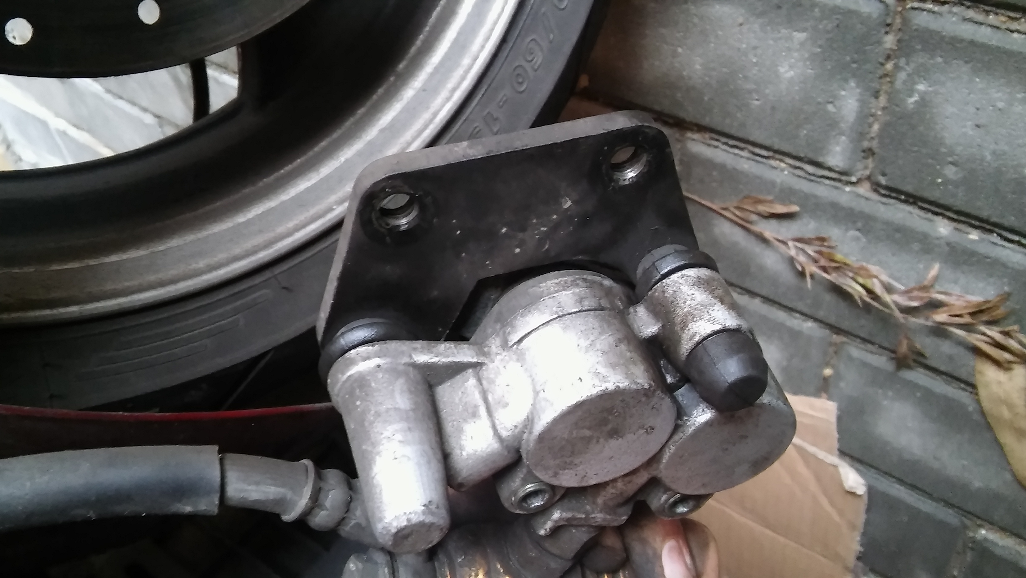

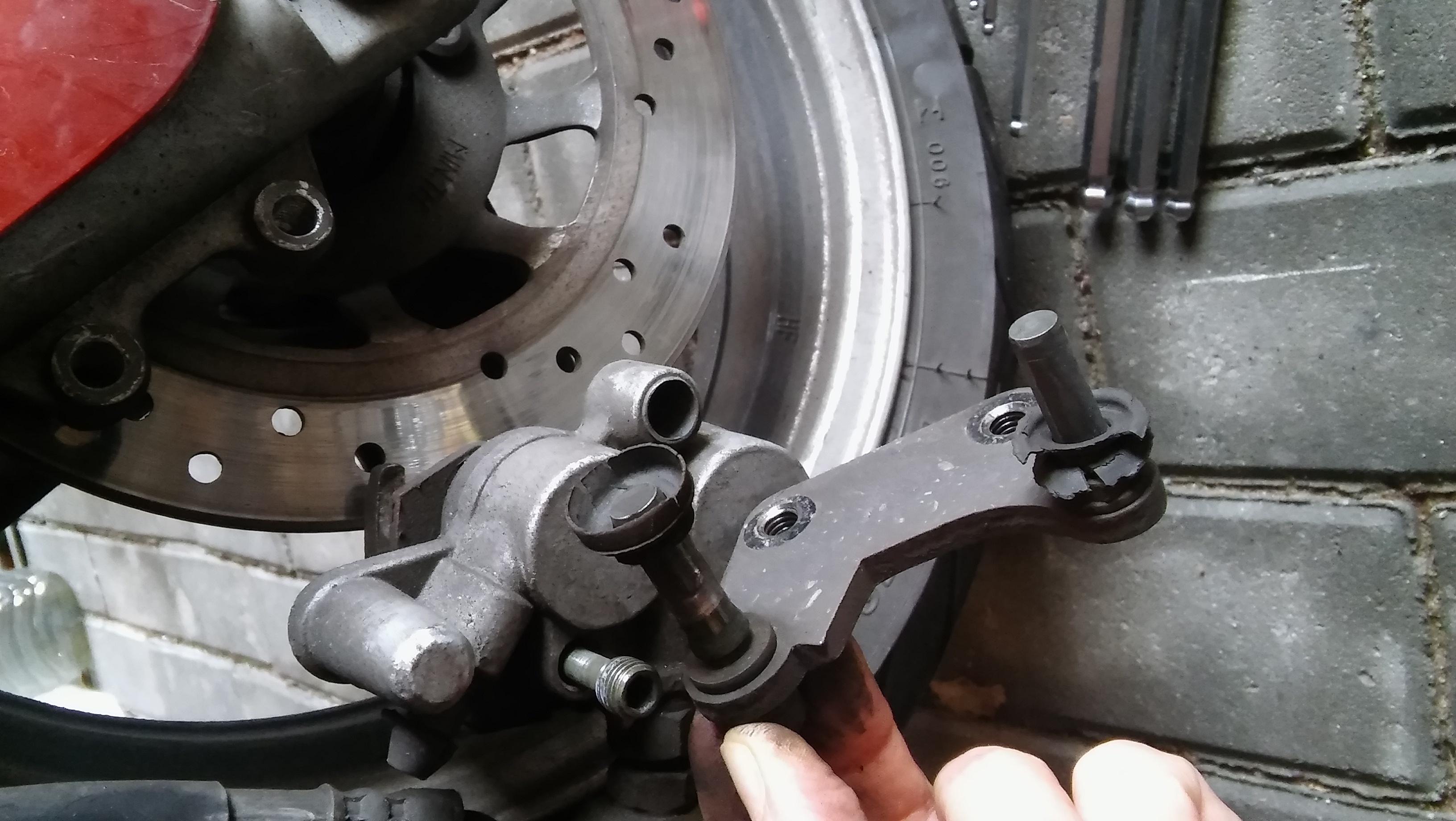

troca dos O-Rings do travão de trás...

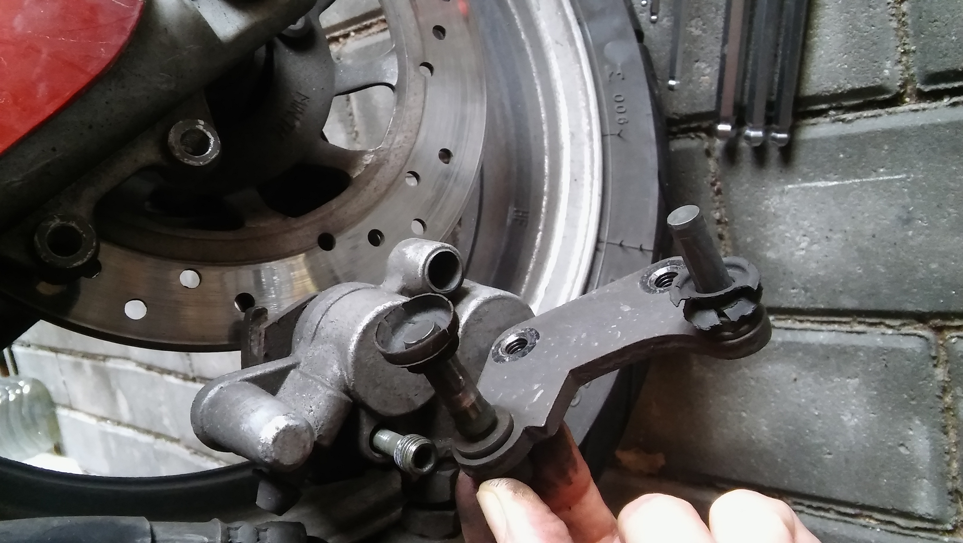

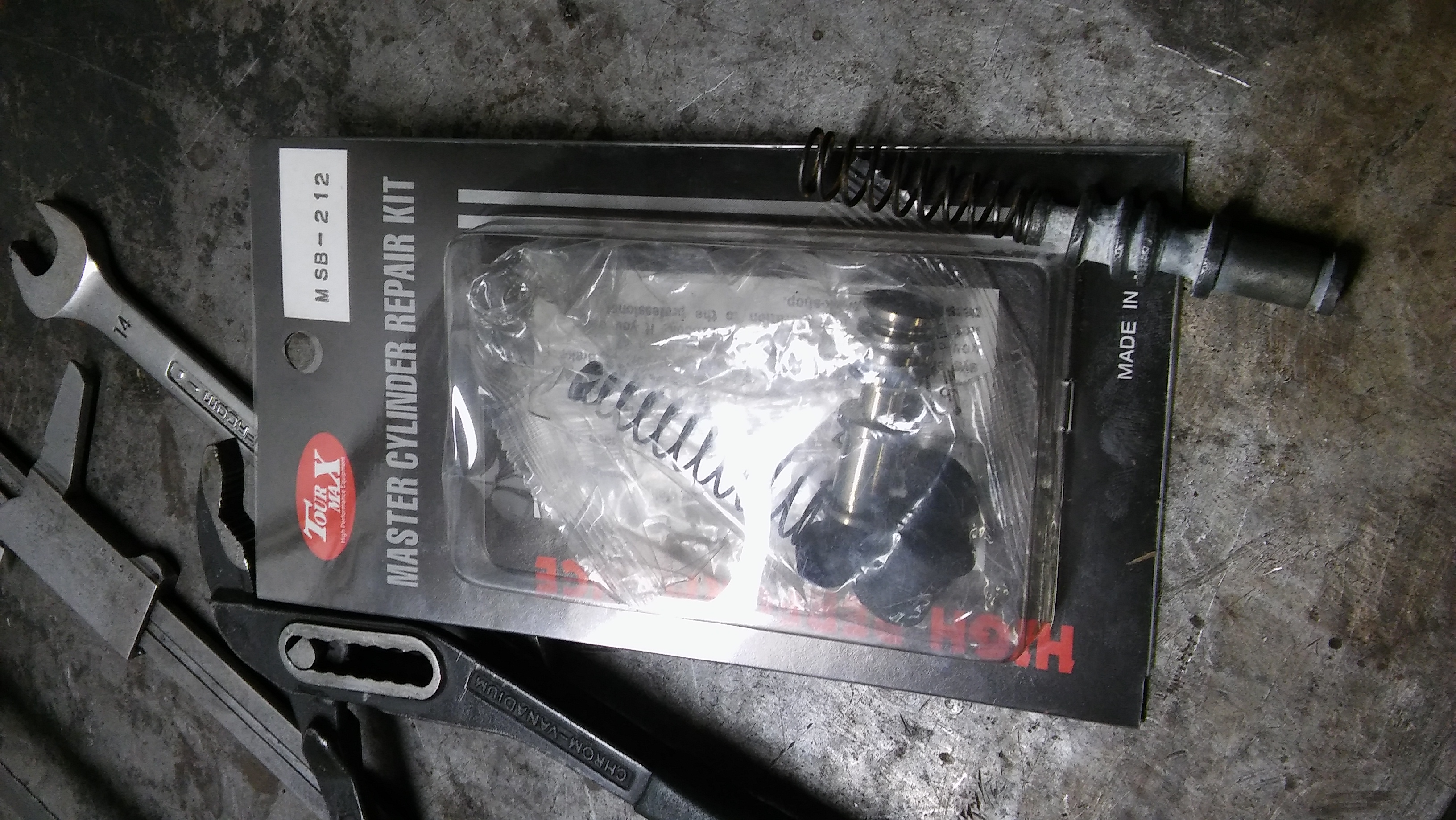

Troca das borrachas do travão de frente...
primeiro as velhinhas
depois já com as novas colocadas.
Fkd

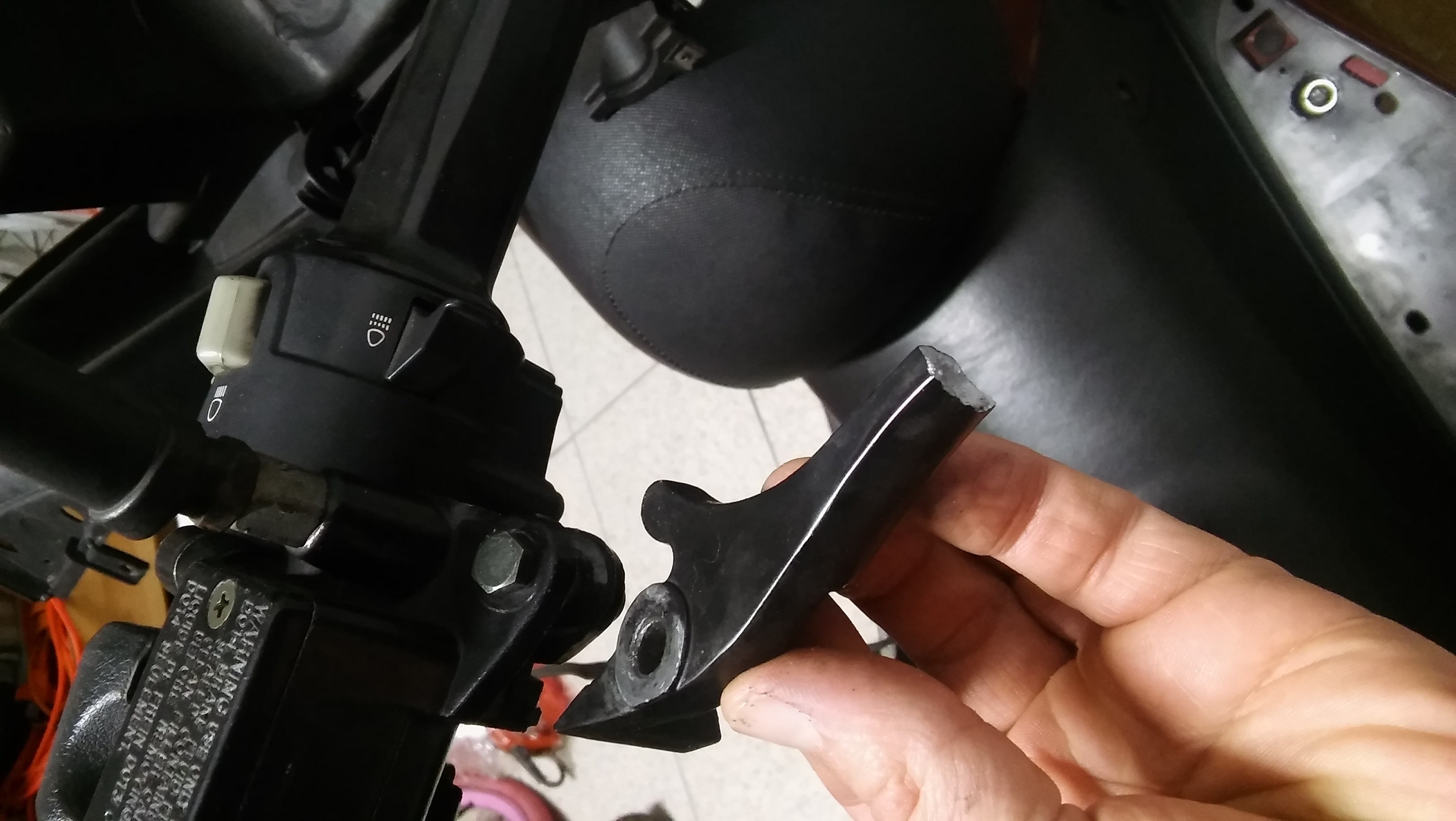

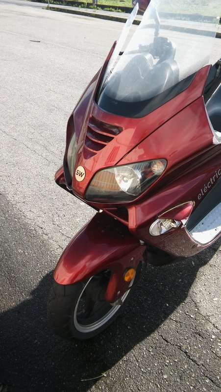

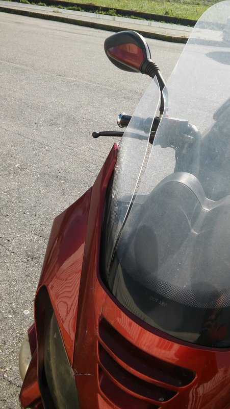

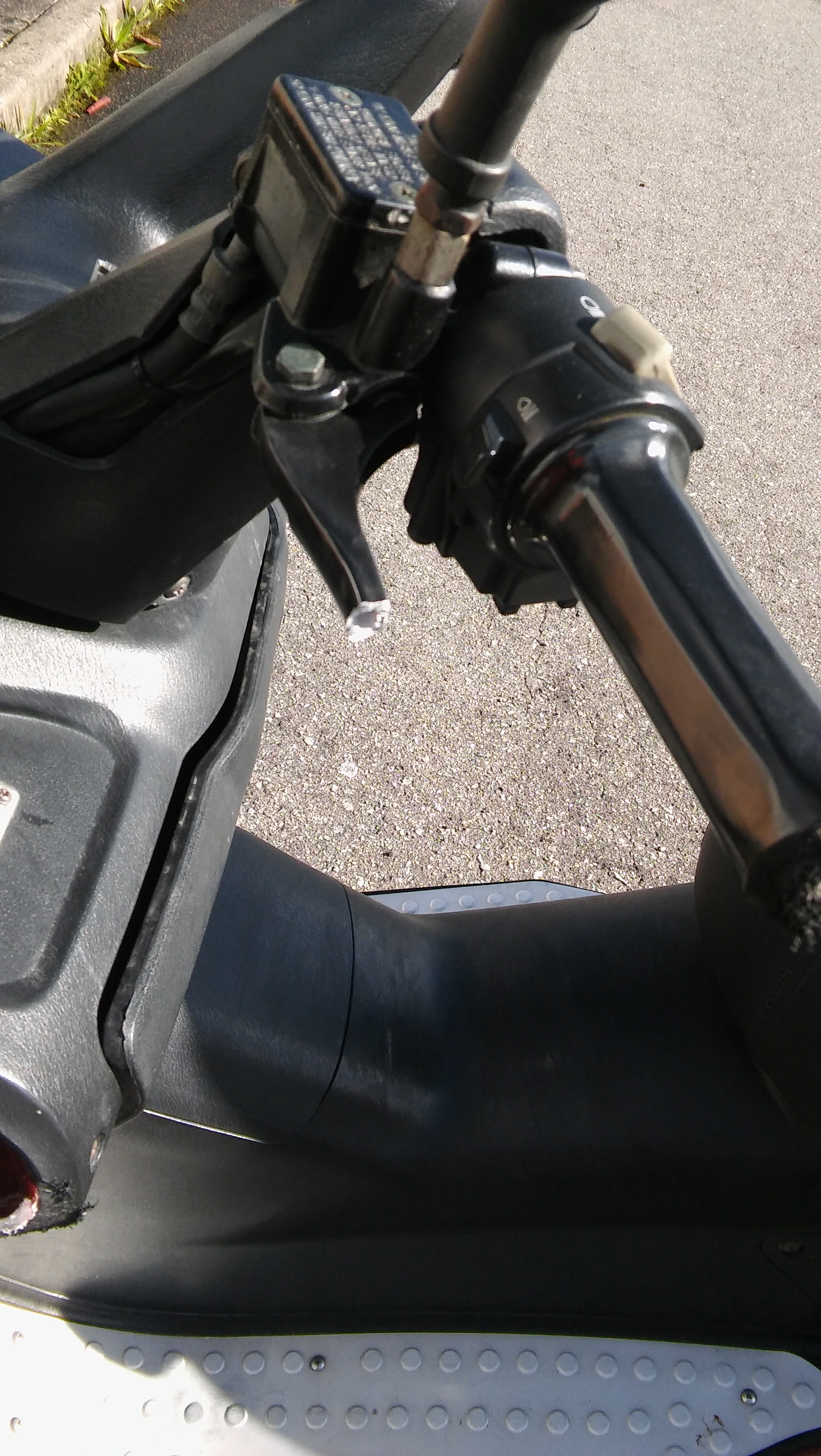

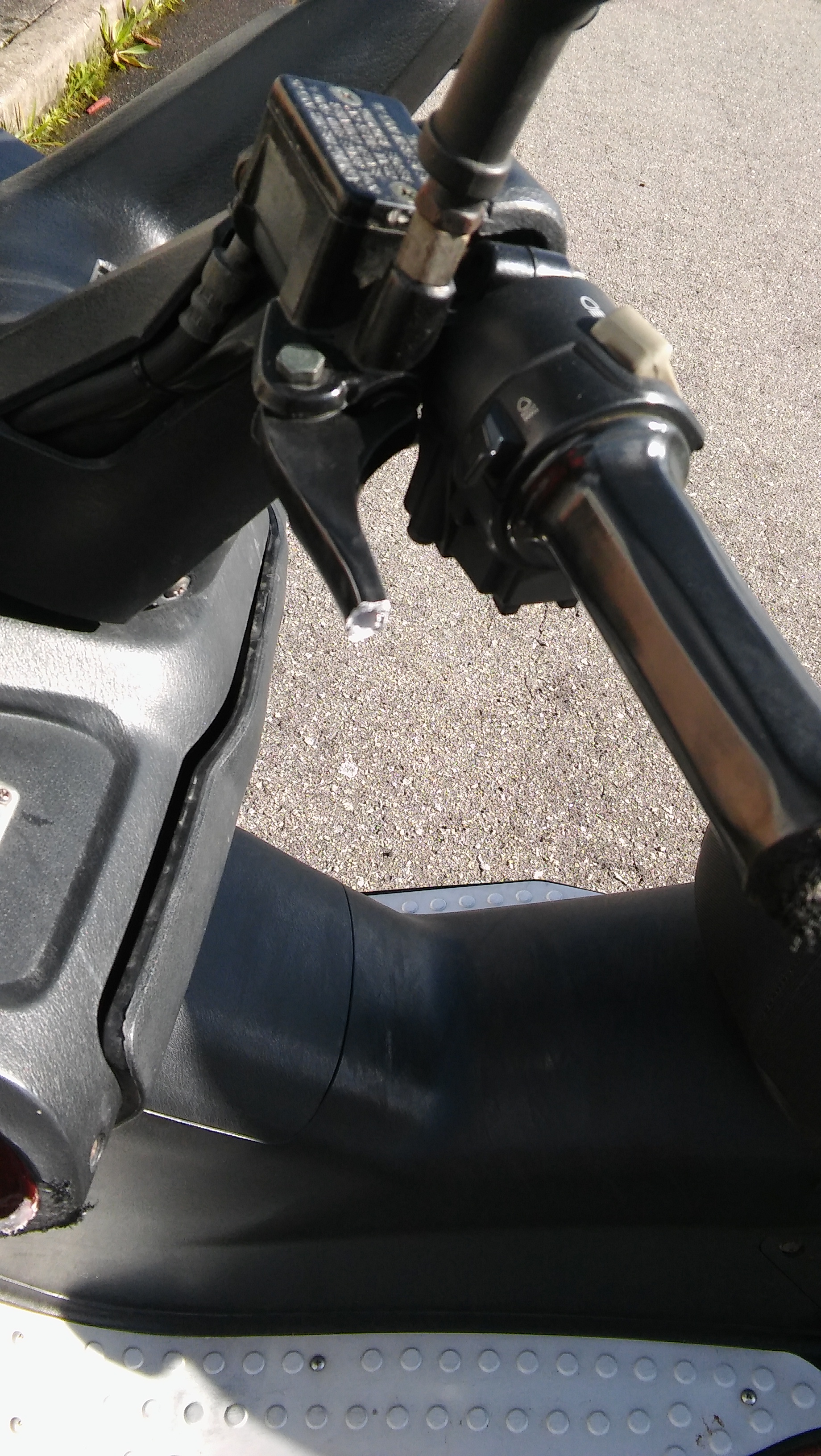

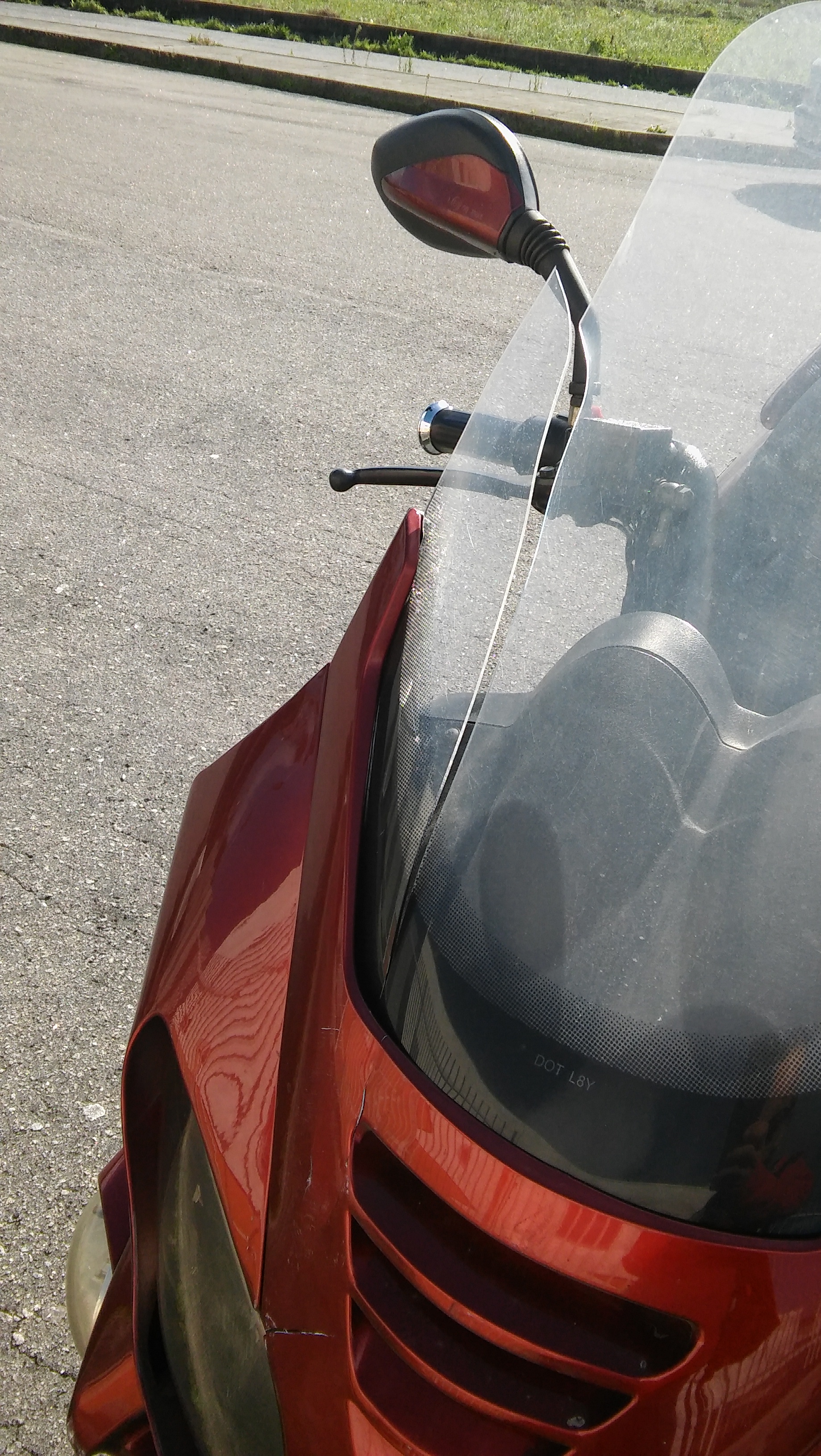

fotos dos danos causados:

E a tua saúde?
fkd
Mensagens: 650
Localização: Esposende
Mensagem por fkd »
galt Escreveu:E a tua saúde?
Agora está tudo bem, obrigado.
Na altura...
... Umas dores nas costelas, 1 visita ao hospital, 1 raio-X, anti-inflamatório, relaxante muscular, analgésico, ... Felizmente seguia com material de protecção. ;)

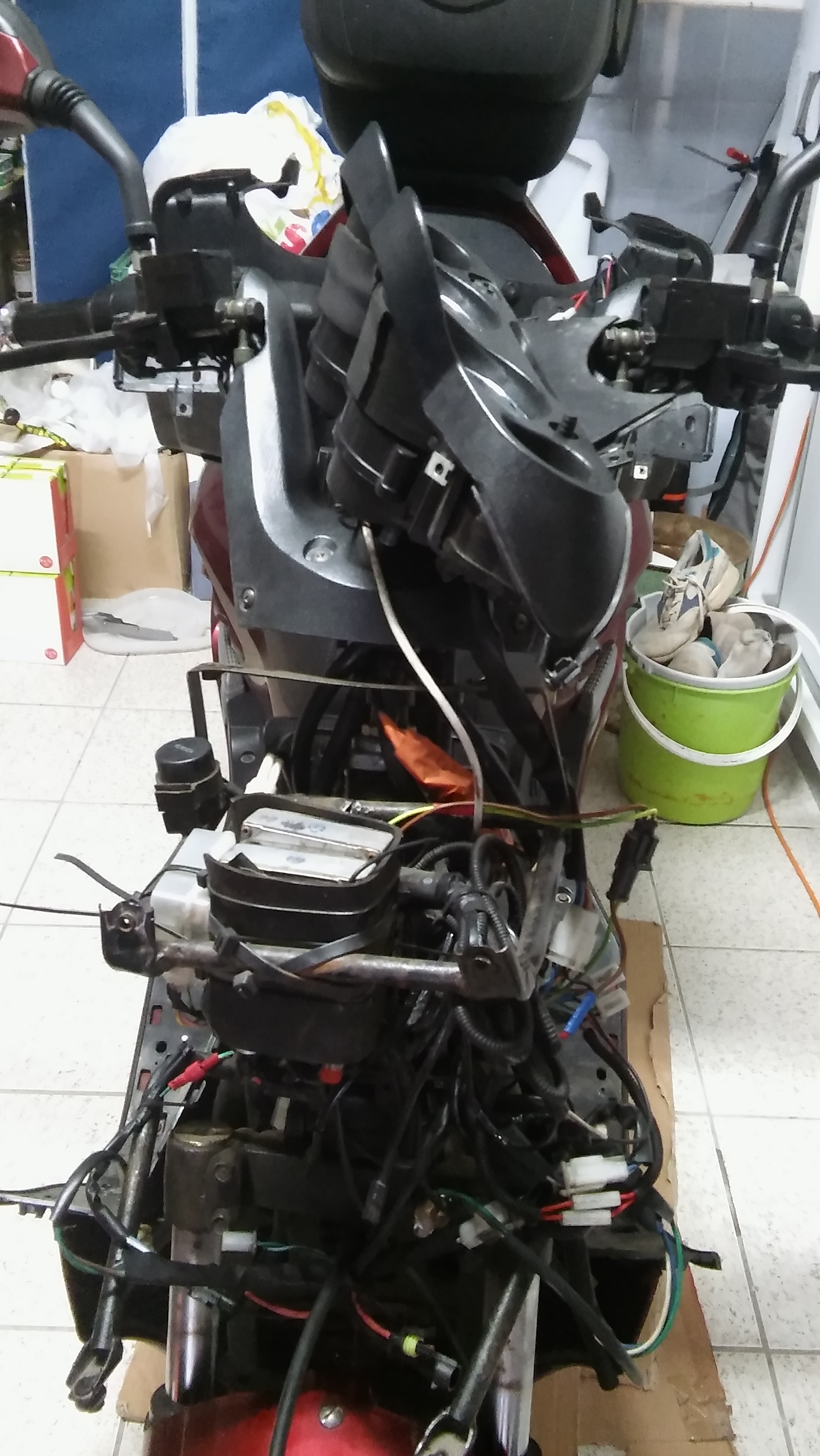

A mota está toda desmontada e estou em processo de arranjo.
A maior dificuldade é arranjar o material. Fiz uns remendos e uns reparos. O problema é aquilo que tem de ser mesmo novo. É o caso da manete do travão esquerdo e o pisca do mesmo lado... :(
Está mesmo difícil... mesmo as oficinas, dizem que arranjam e depois ... NADA!...
O importador que fechou, abriu falência. Mas depois afinal outra empresa ficou com o stock deles... afinal ficou, mas não têm esse material... Depois há outra empresa que diz que arranja... Mas depois nunca mais chega... Olha, uma palhaçada. Ando nisto há semanas... :(
Fkd
13470 km
POUPANÇA 1158 €
GASTO previsto (carro) 1212 €
efetivo (mota) 54 €

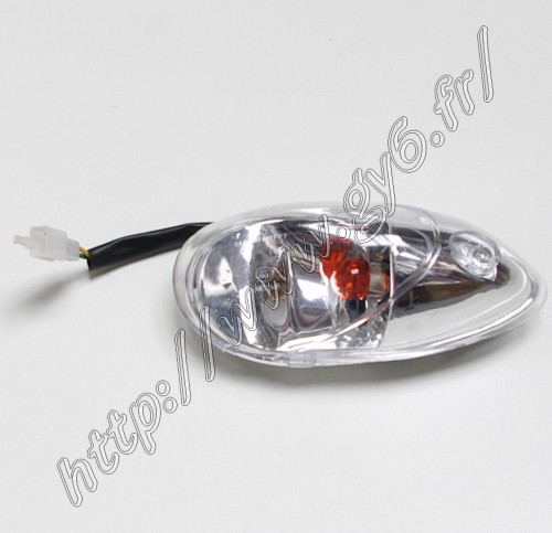

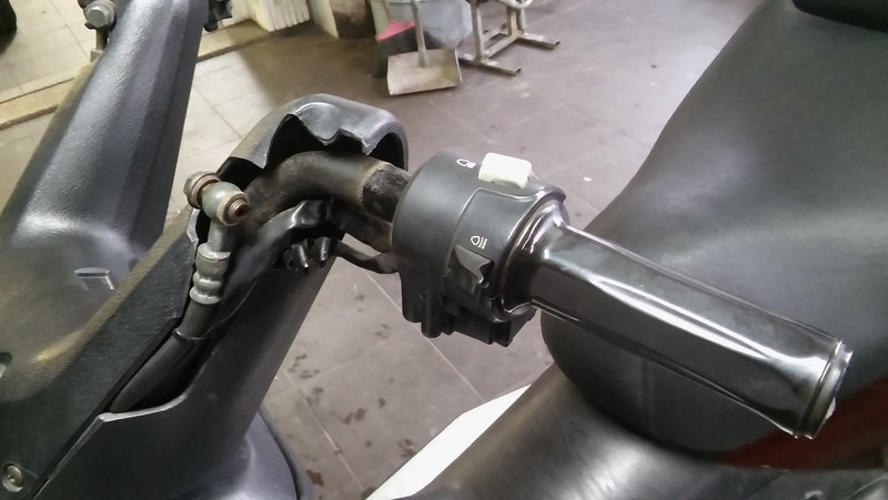

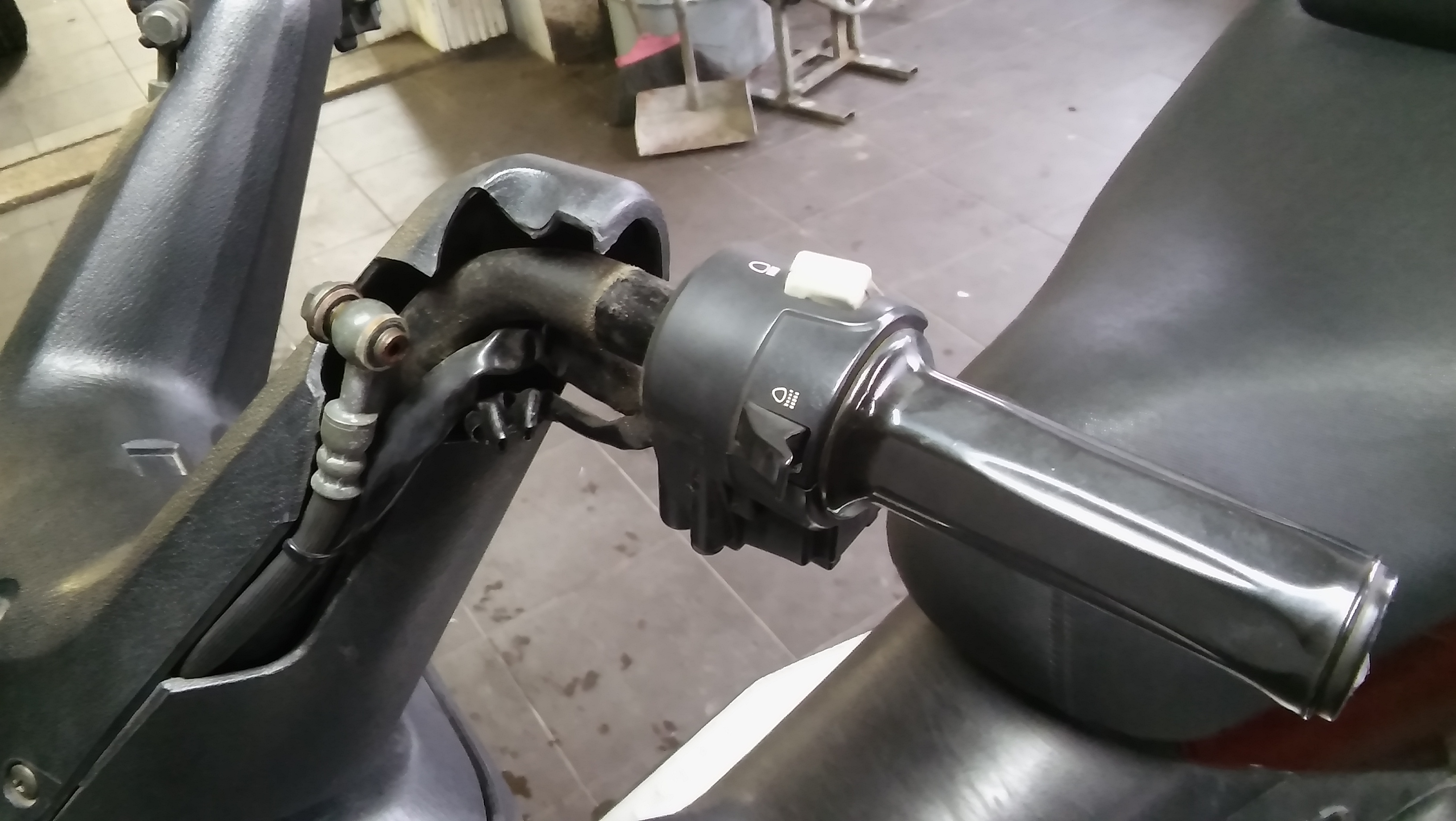

não tenho foto do pisca, e como o partido está no mecânico :? ... arranjei uma na net. Mas é mesmo isto. O que se vê é o que preciso. Foi o que partiu... ;)
pisca esquerdo.jpg (36.46 KiB) Visto 3797 vezes

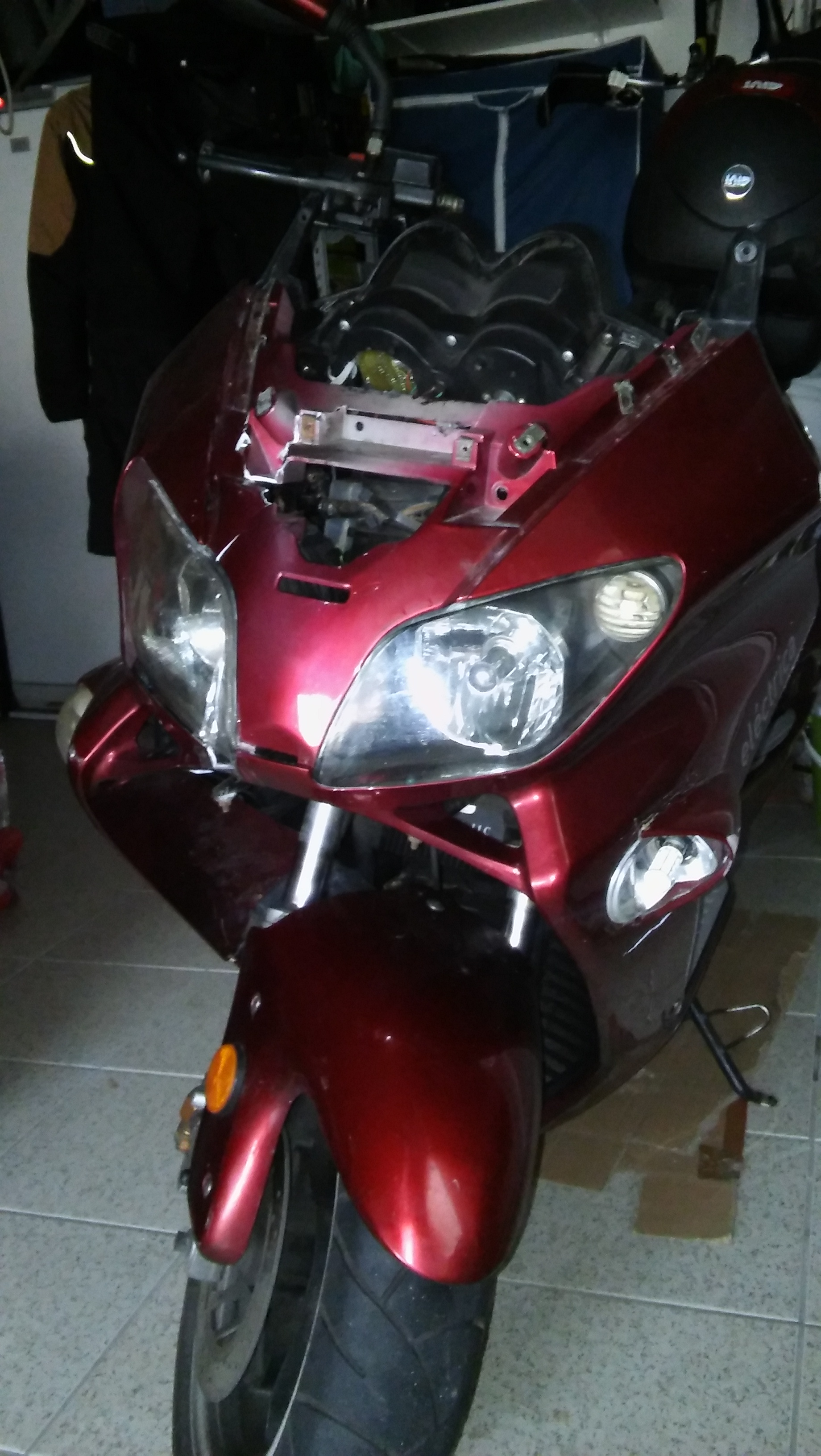

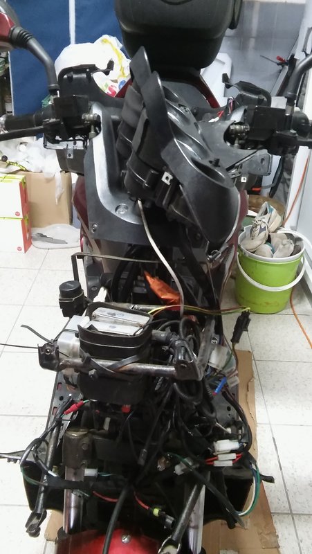

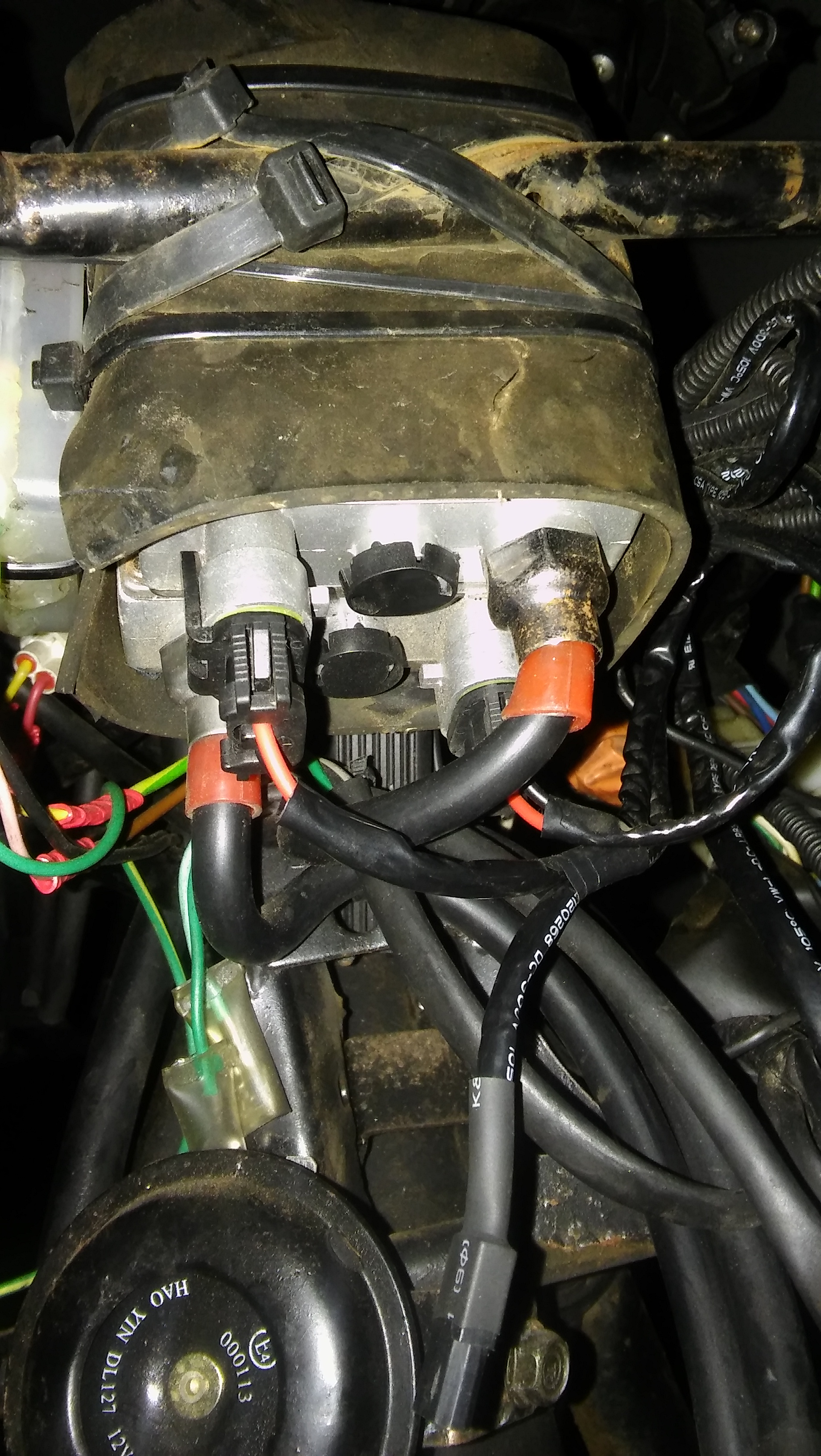

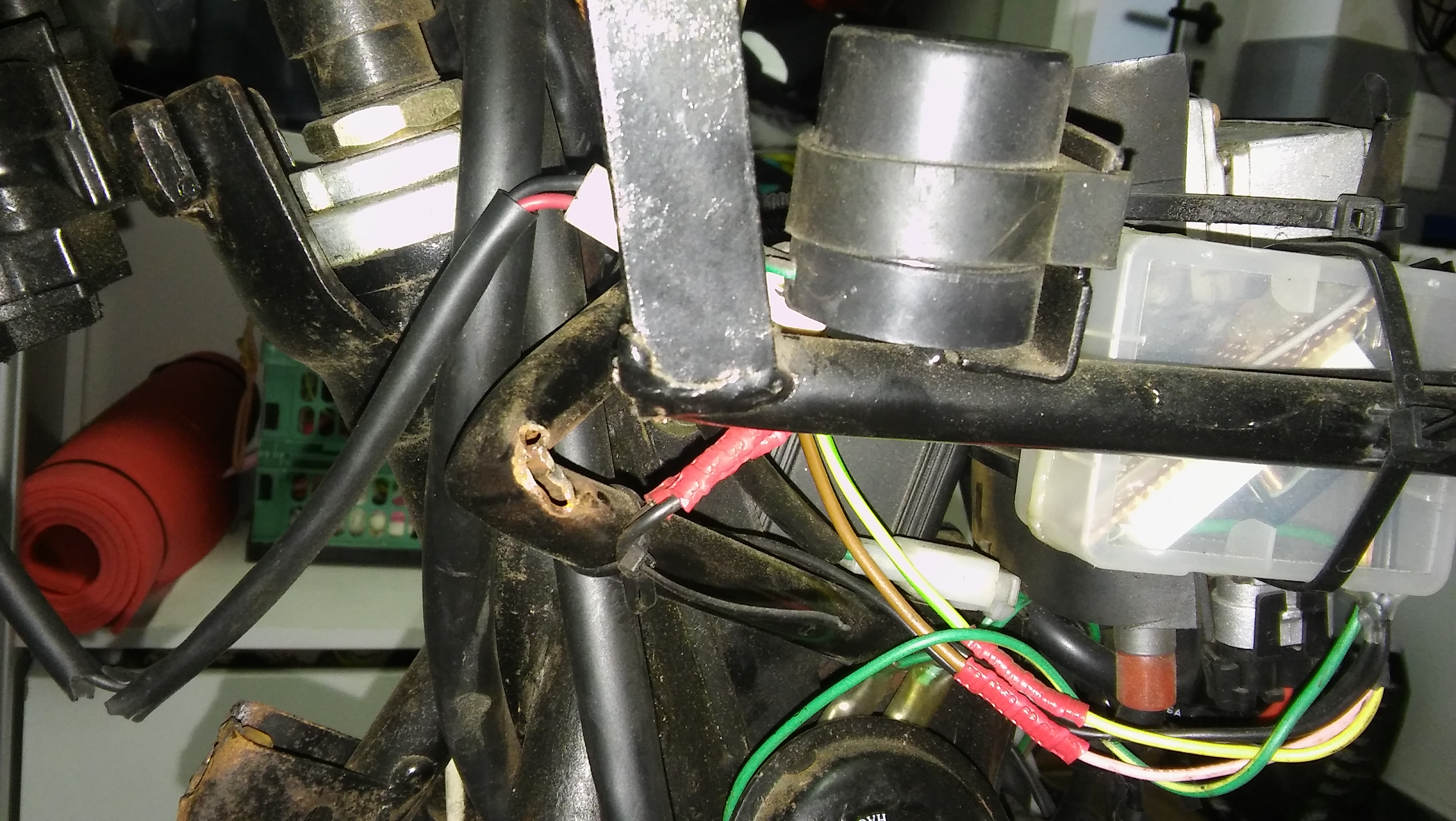

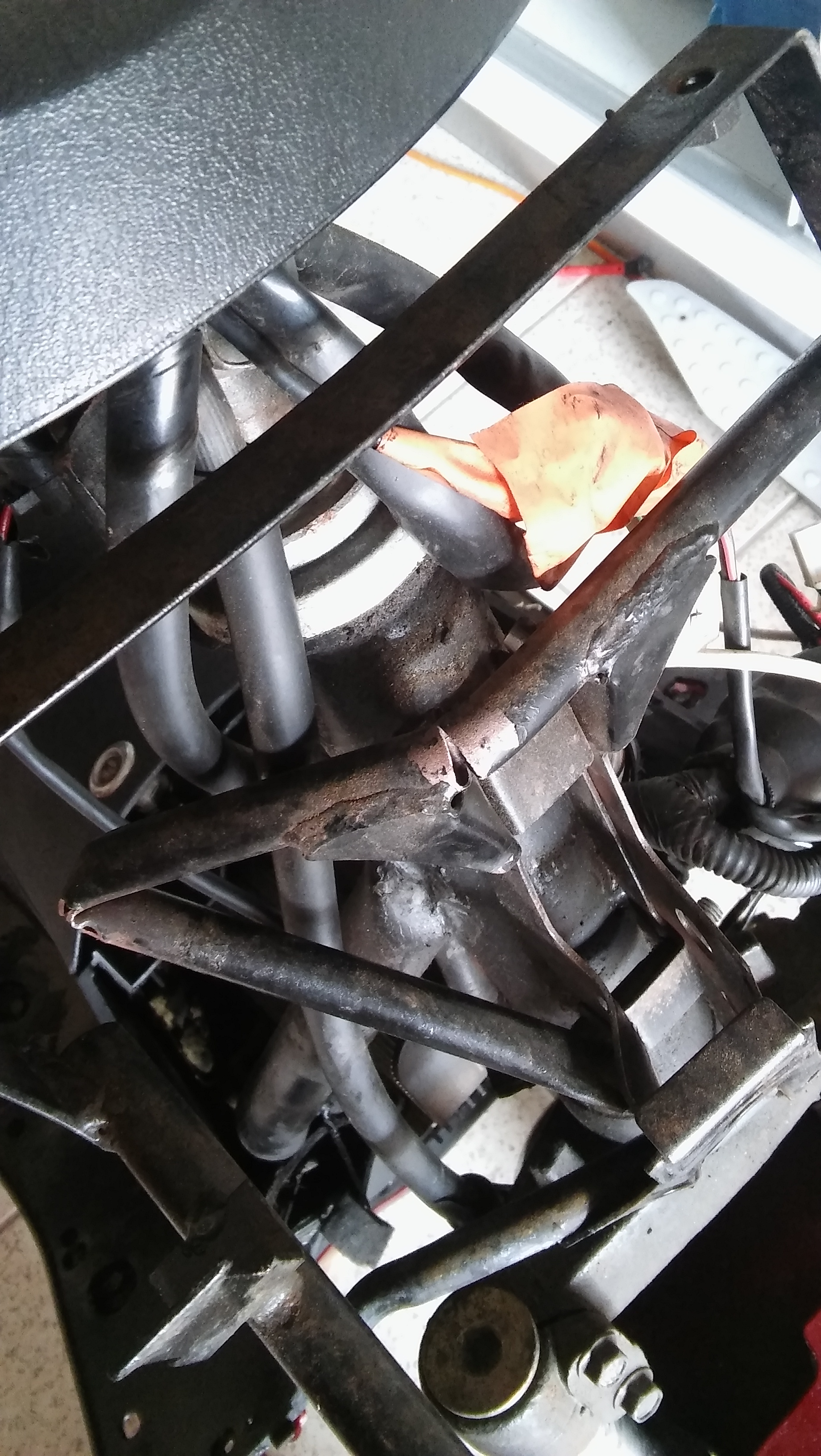

quando comecei a desmontar mais danos... :o
os menos visíveis!...

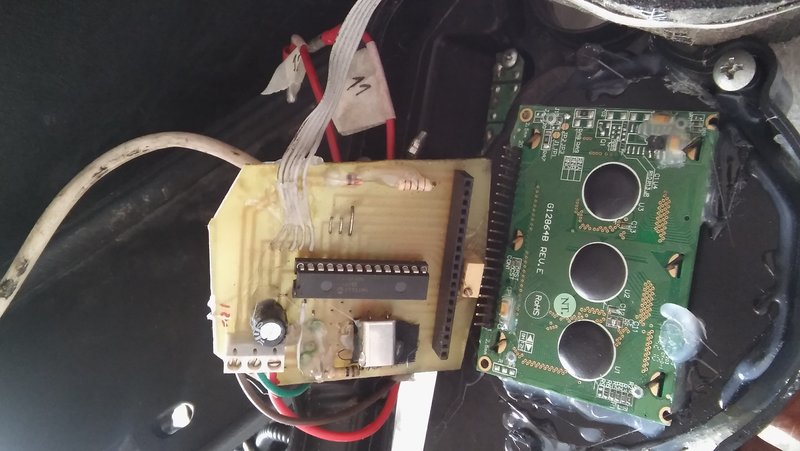

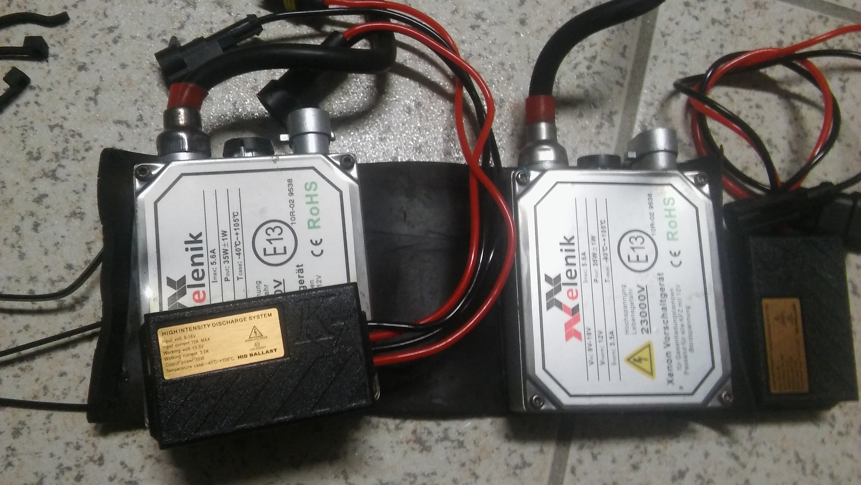

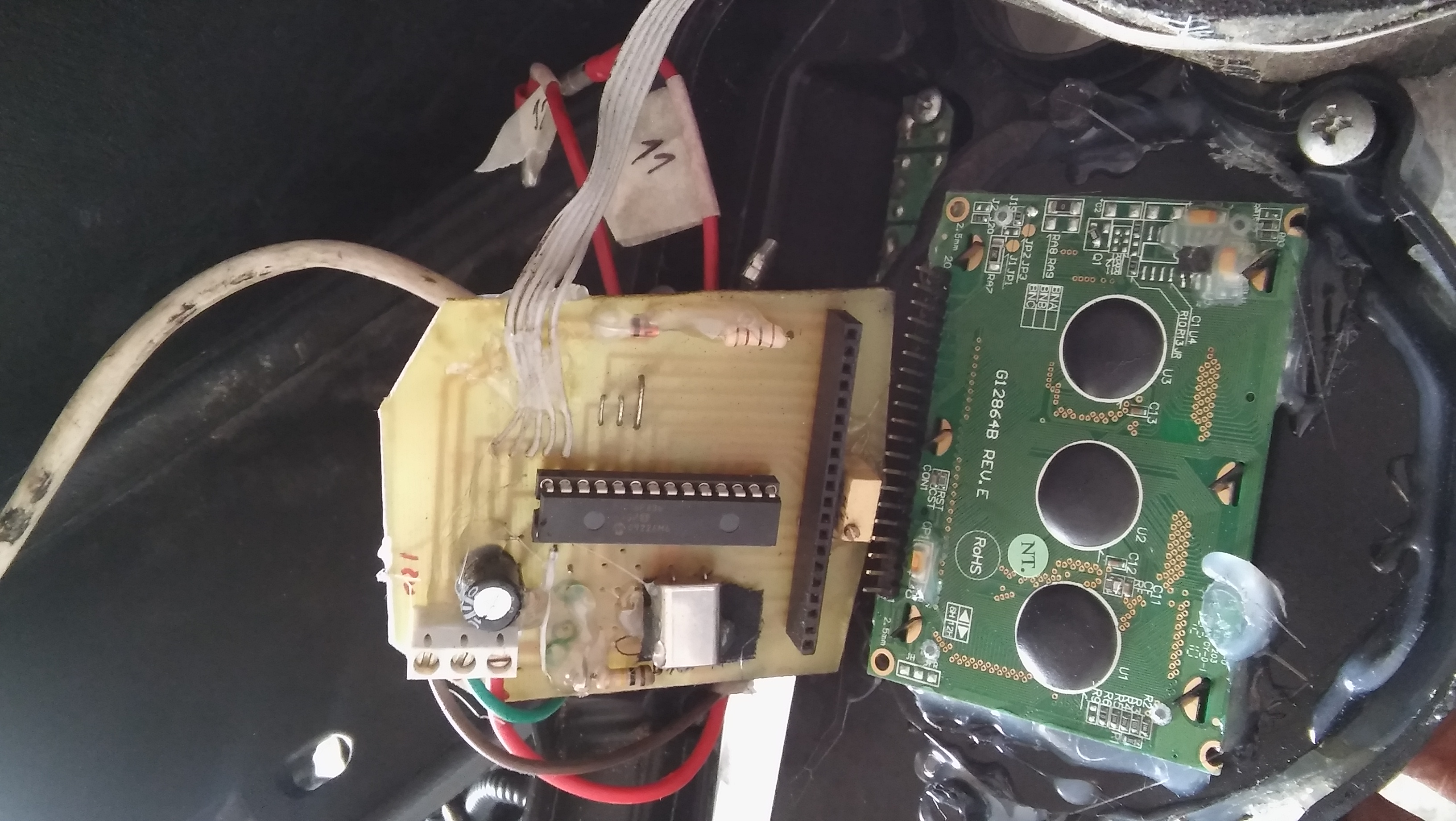

e já que se está com este trabalho, vamos tentar ver o que se passa com o Xenon que não liga (fotos)

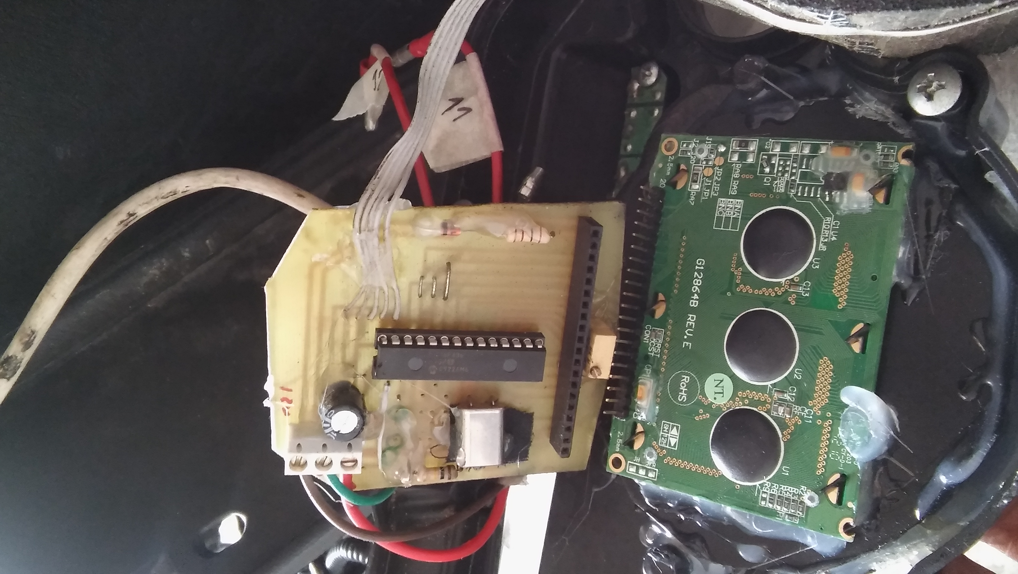

com o computador de bordo que não funciona
e com o voltimetro que está "morto"...

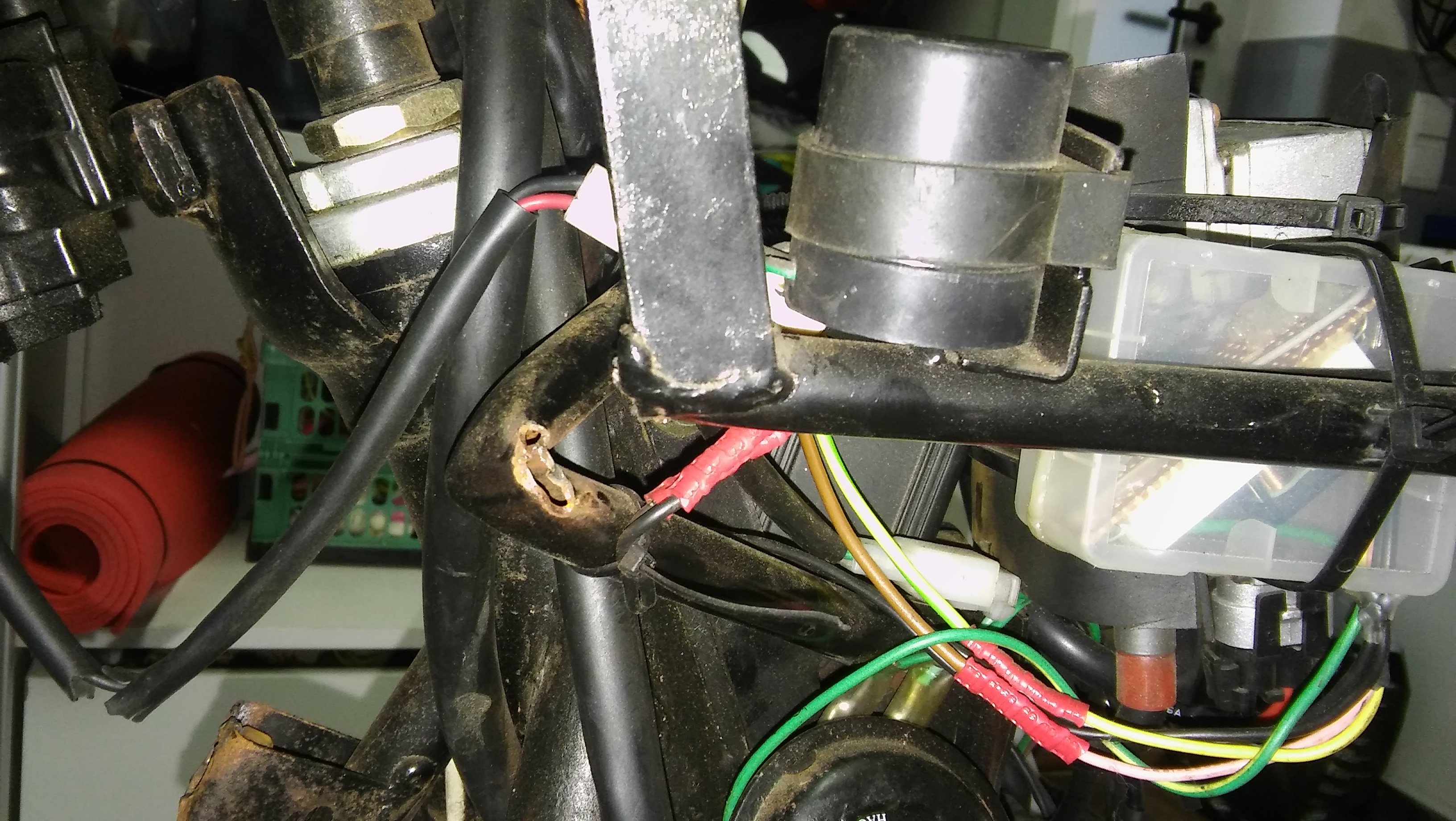

mais fotos:
apoio da carcaça partido...
computador de bordo...
xenon. Os 2 "velhotes", 1 deles avariado e em cima o substituto...
