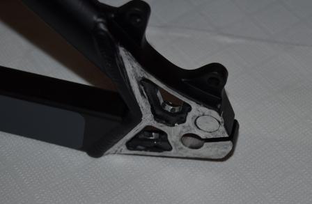

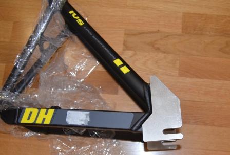

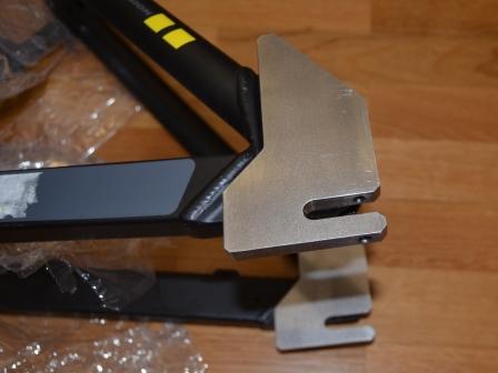

Olá malta,
serges, ainda falta um "pouquinho" de trabalho.
Ontem chegou uma peça muito importante, sem a qual, nem podia montar a roda de trás. Fica aqui, uma pequena amostra.
Luís.
Luís.
- DSC_0160.JPG (59.4 KiB) Visto 3708 vezes
- DSC_0166.JPG (56.43 KiB) Visto 3708 vezes
- DSC_0167.JPG (56.35 KiB) Visto 3708 vezes
luisdacosta
- Mensagens: 572
...fim.

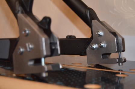

luisdacosta
- Mensagens: 572

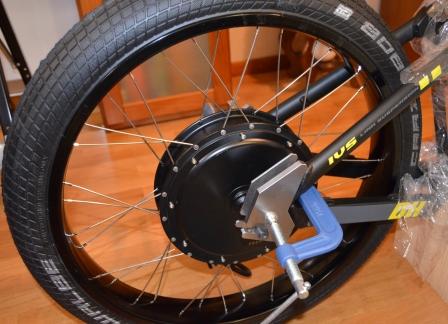

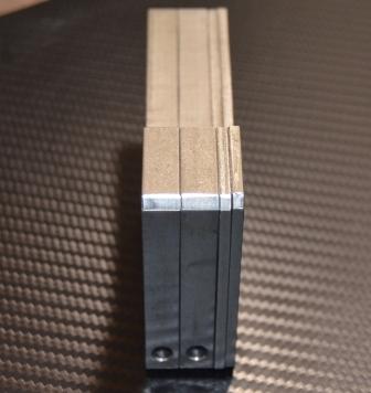

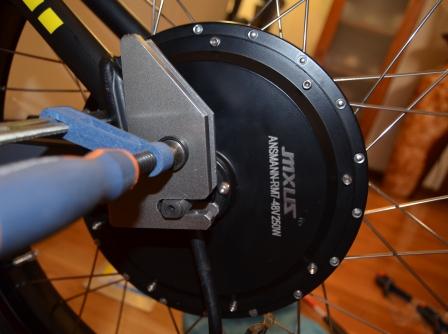

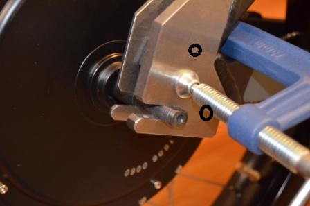

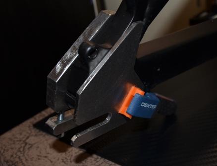

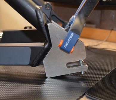

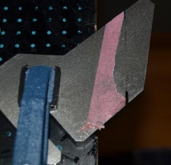

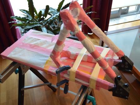

Olá pessoal,
Como este torque arms, são quase que um "protótipo", hoje resolvi experimentar tudo com uns grampos de madeira e...fiquei satisfeito. Parece que vai funcionar.
Luís.
Luís.
- DSC_0175.JPG (57.33 KiB) Visto 3663 vezes
- DSC_0177.JPG (64.77 KiB) Visto 3663 vezes
- DSC_0183.JPG (69.54 KiB) Visto 3663 vezes

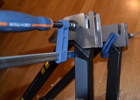

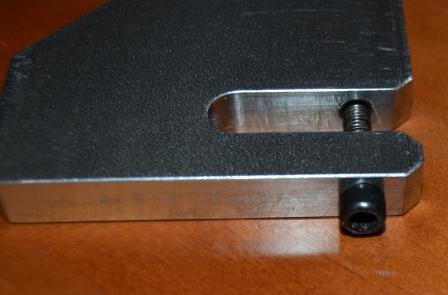

luisdacosta
- Mensagens: 572

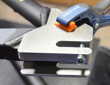

Olá pessoal,
fgsapo, obrigado pelos comentários. Os torque -arms são em aço. Vão ser soldados, mas, não da forma convencional. Vai ser usado "epoxy-weld" da 3M. No final vai levar de cada lado, 2 parafusos M5, a "comprimir" tudo.
Luis
Luis
- DSC_0309.JPG (62.38 KiB) Visto 3620 vezes
- DSC_0182.JPG (64.16 KiB) Visto 3620 vezes

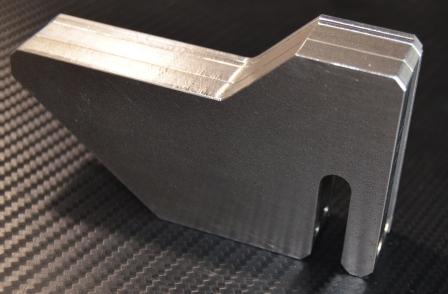

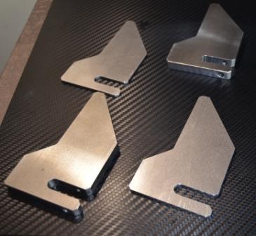

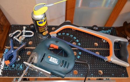

luisdacosta
- Mensagens: 572

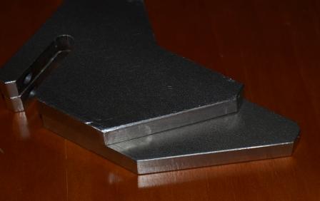

Olá pessoal,

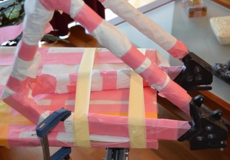

Num mundo perfeito, depois de uns retoques aos meus "torque-arms", mandaria agora cortar a versão definitiva...mas não é um mundo perfeito...
Sendo assim, por uma questão meramente estética, cortei o topo dos "torque-arms"...com um serrote de metal...aço com 1cm...
Estou a espera da minha epoxy da 3m, para acabar esta parte. Não é fácil comprar este produto.
Luís.
Luís.
- DSC_0184.JPG (67.93 KiB) Visto 3547 vezes
- DSC_0187.JPG (59.25 KiB) Visto 3547 vezes
- DSC_0192.JPG (53.66 KiB) Visto 3547 vezes

Mas isso com a rebarbadora disco de corte para aço ou inox apertado num torno deveria cortar melhor digo eu (só uma opinião pois o serrote tic-tac salta muito)
luisdacosta
- Mensagens: 572
Boas pessoal,
fgsapo, não cortei com o Tico-Tico...apenas experimentei.
Foi mesmo de serrote, 2 lâminas novas e boas e muito líquido de corte.
Em vez da rebarbadora tinha em alternativa, alugar uma maquina de corte (tipo serra de esquadria). Mas acabei por experimentar o serrote...e pronto....2 horas depois estava tudo pronto.
Agora só estou a espera da minha "solda" da 3M para montar tudo.
Luís.
Luís.
- DSC_0200.JPG (55.79 KiB) Visto 3509 vezes
- DSC_0205.JPG (61.72 KiB) Visto 3509 vezes
- DSC_0208.JPG (60.84 KiB) Visto 3509 vezes

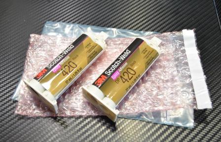

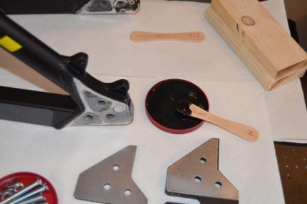

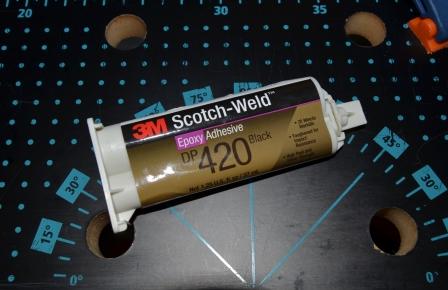

luisdacosta
- Mensagens: 572
Olá pessoal,
Finalmente, chegou a "solda" da 3M.
Este "post" é apenas para salientar o serviço de uma empresa, que foi a primeira vez com que trabalhei...simplesmente fantástico.
A minha encomenda saiu dos "States" no dia 19 (quarta-feira) as 17:00 horas e foi-me entregue no dia 21 (sexta-feira) ás 12:00 horas. As vezes uma encomenda registada, dentro do nosso País, demora mais tempo. De referir que não paguei portes. Acima de 50€, são portes gratuitos, optei por comprar 2 embalagens e usufruir dos portes gratuitos.
Para a semana, já vai haver avanços.

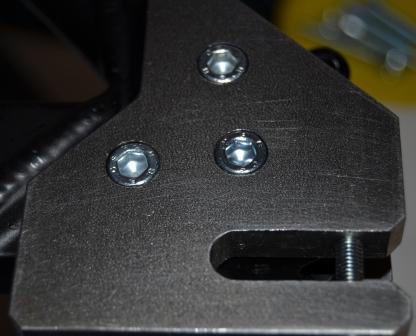

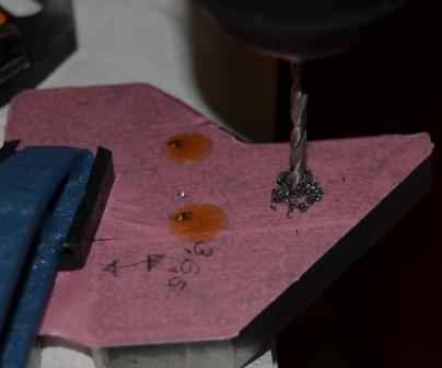

luisdacosta
- Mensagens: 572

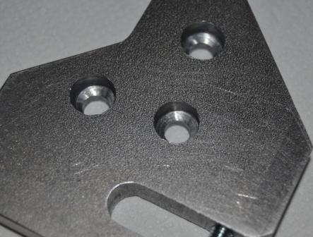

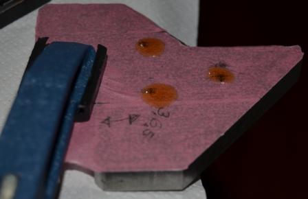

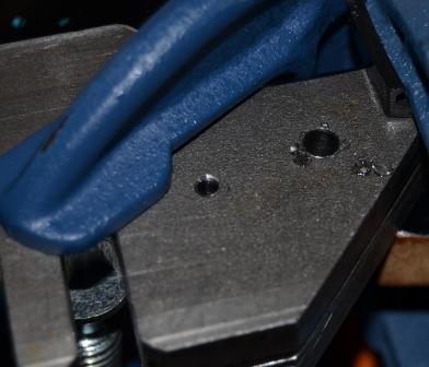

Olá pessoal,

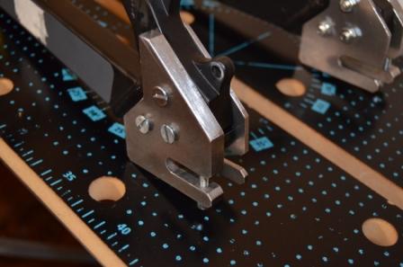

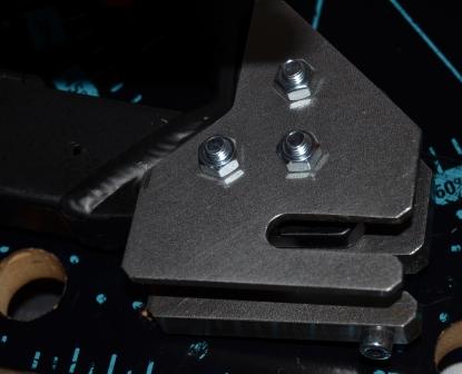

Hoje, foi dia de furar as minhas "torque-plates" para levar 3 parafusos M5 de cada lado. Estes parafusos, juntamente com a epoxy da 3m, vão unir as "torque-plates" a bicicleta. Hoje experimentei tudo, antes de montar definitivamente.
Luis.
Luis.
- DSC_0300.JPG (55.48 KiB) Visto 3352 vezes
- DSC_0302.JPG (56.41 KiB) Visto 3352 vezes
- DSC_0303.JPG (60.87 KiB) Visto 3352 vezes

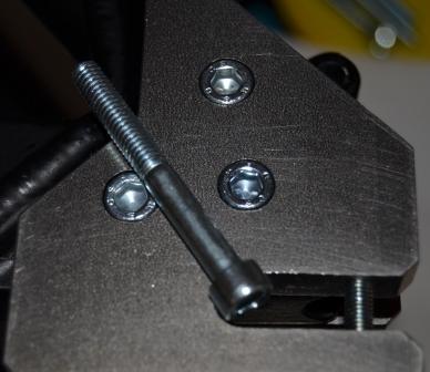

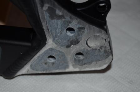

luisdacosta
- Mensagens: 572
Pequenos ajustes, antes da montagem final.
Tudo bem alinhado e encaixa tudo perfeito.
Amanhã é tirar a tinta dos dropouts, aplicar a epoxy, colocar os parafusos e pintar.
Luís.
Luís.
- DSC_0327.JPG (66.63 KiB) Visto 3313 vezes
- DSC_0329.JPG (61.68 KiB) Visto 3313 vezes
- DSC_0331.JPG (61.21 KiB) Visto 3313 vezes

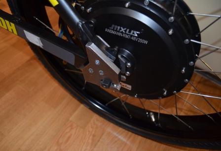

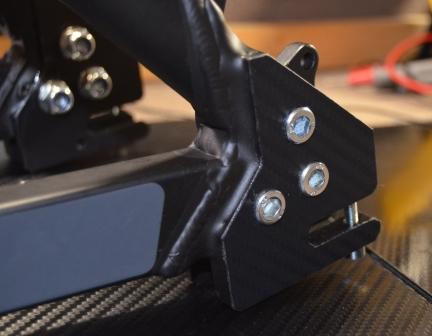

luisdacosta
- Mensagens: 572

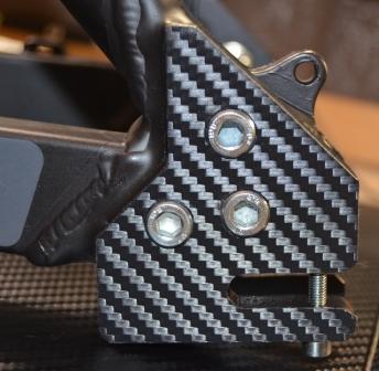

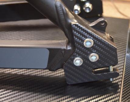

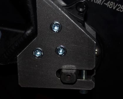

Olá pessoal,
Finalmente, esta difícil parte da construção está terminada.
Não correu tudo como planeado, mas, o resultado é muito bom.
Agora é tempo de montar a roda de trás.
Luís.
Luís.
