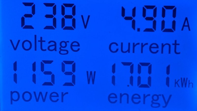

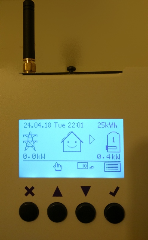

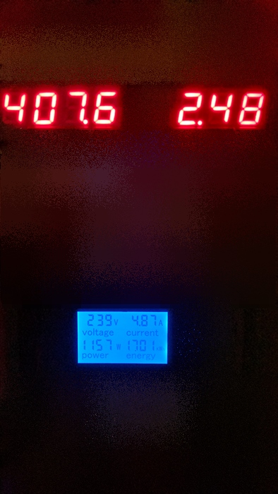

mais algumas imagens dos diversos aparelhos que fazem a monitorização:
e ainda o registo de um medidor chines que vale o que vale...
naturalmente os valores diferem ligeiramente mas pelo preço não ha milagres

quanto a esta energia toda, tem sido gasta no consumo da casa, do carro, e ainda o excedente desviado para aquecimento da habitação sobrando alguma para aquecer aguas dos termoacumuladores através de um desviador activo (immerSUN)

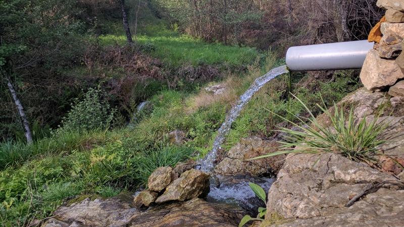

Os 27kwh media actual da hídrica tem sido gerados com pouco mais que 4Lps (litros por segundo), deixo uma imagem a seguir para ficarem com uma ideia que agua é essa:
resumindo, se alguém tiver pouca agua e alguma queda, ou muita agua e pouca queda e vontade acima de tudo, não olhem para trás porque os resultados são fantásticos

Isso é tubo PVC de 100mm? (Só para ter noção da escala)?
Realmente parece pouca água, mas os resultados são de facto fantásticos.
Parabéns!
Parabéns!

Penso que o tubo é de 120mm, só foi colocado para facilitar as medidas de caudal , pessoalmente prefiro ver a água a escorrer pela rocha mas foi mesmo necessário.jmlflorencio Escreveu: ↑quinta abr 26, 2018 2:38 pm Isso é tubo PVC de 100mm? (Só para ter noção da escala)?
Parabéns!
