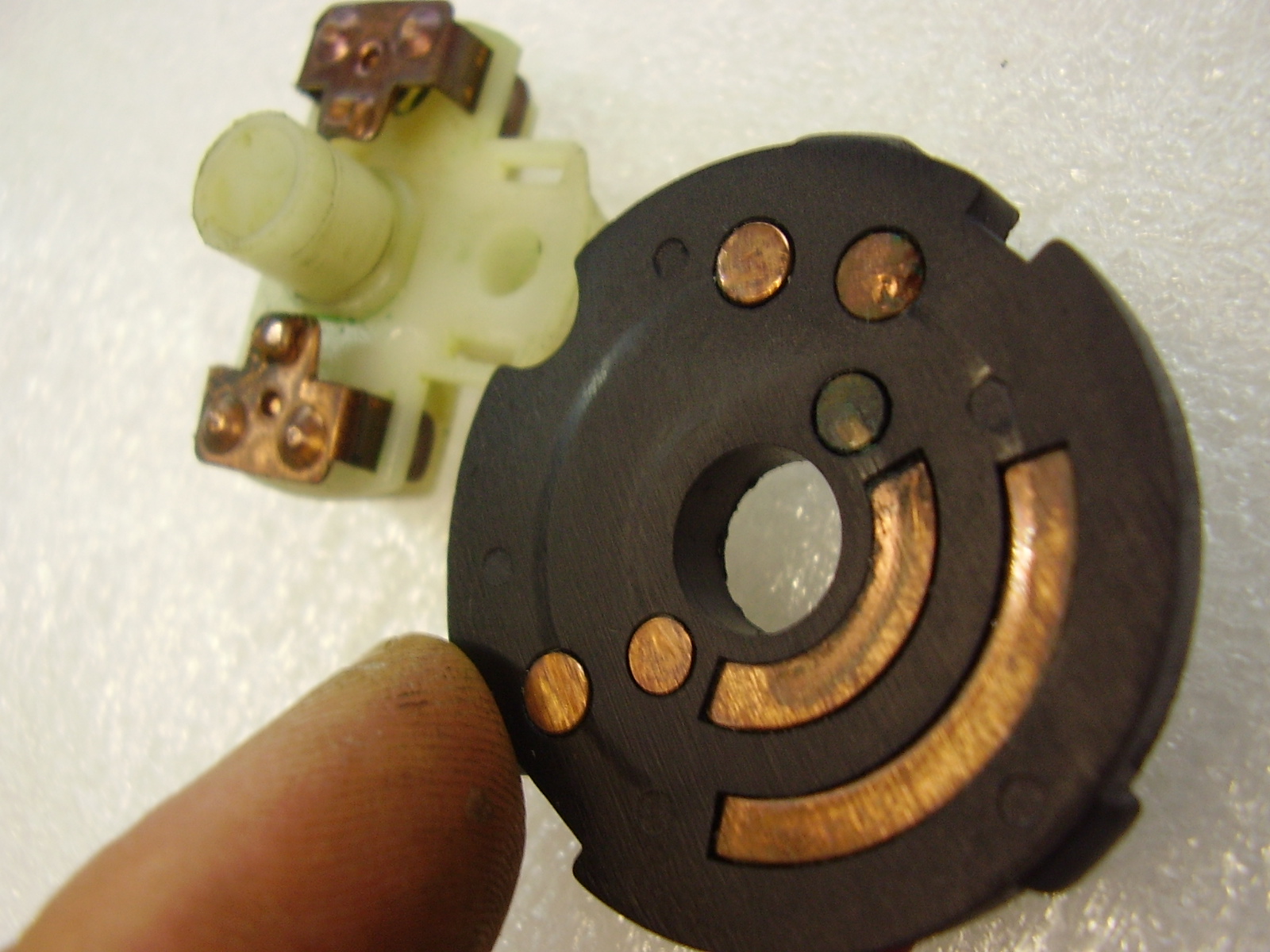

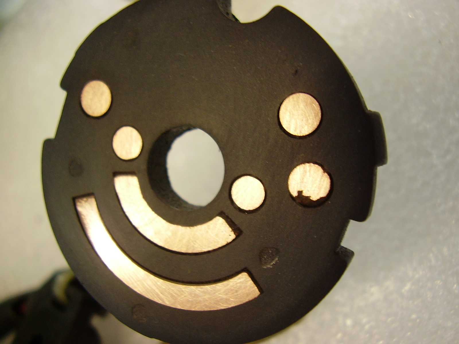

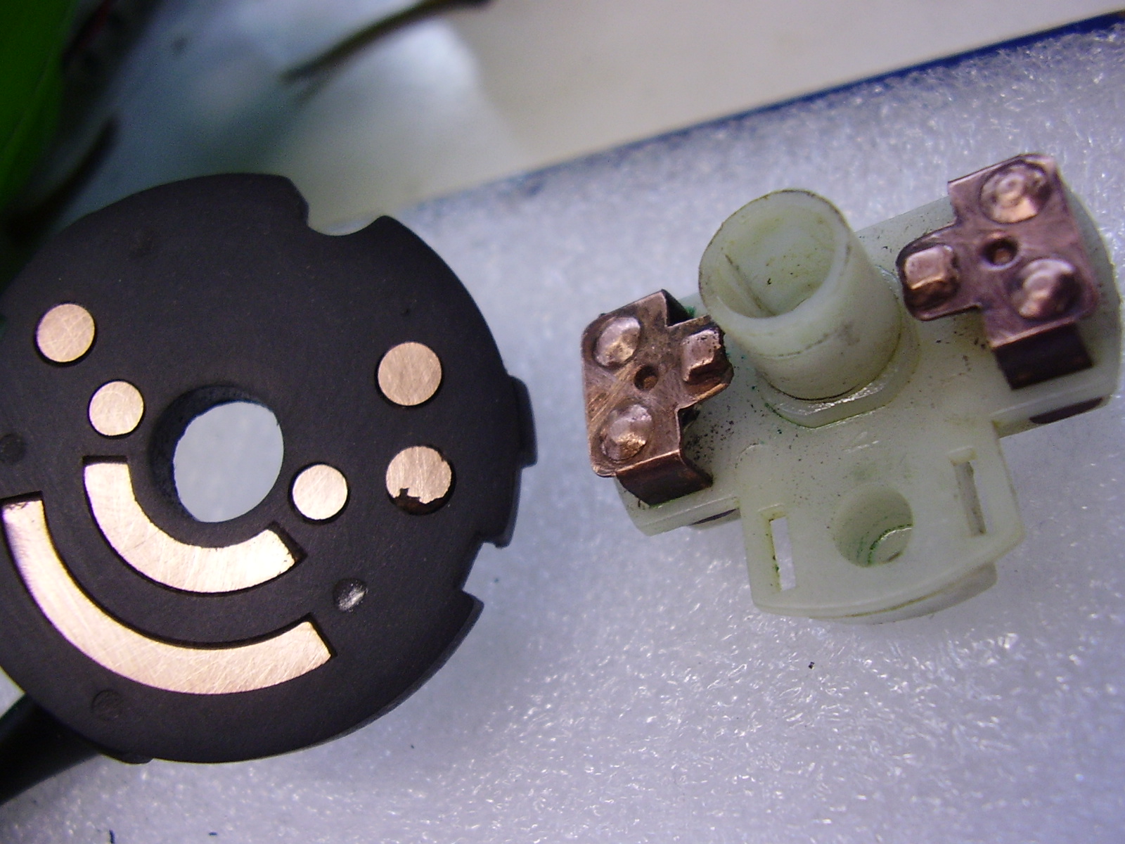

Isso poderia acontecer em qualquer parafuso e porca, se quem o colocou não o fez com a sensibilidade necessária e tentou coloca-lo de dado, moendo a rosca e fazendo muito mais esforço para a porca partir. Poderia também ter muita oxidação e assim ficar presa mesmo com a rosca boa, só que com muita ferrugem, partindo na mesma. Não acontece apenas com materiais vindo da China, mas com todos os que ficam sujeitos a estes exemplos.
Já agora, não era suposto verificares os contactos das ligações?
Tipo isto:
Antes de se limpar os contactos. Dá para verificar a oxidação causada pelos contactos redondos mais sujos.
2014-12-02 17.22.56.jpg (533.7 KiB) Visto 10259 vezes
Nota-se ainda o desgaste neste contacto redondo, o que sofria mais no momento do liga e desliga com o carregamento dos condensadores do DC/DC.
2014-12-05 00.40.48.jpg (530.24 KiB) Visto 10259 vezes
Depois de limpos os contactos, é lhes colocado vaselina e para que não mais sejam sujeitos a essas chispas, deveria ser colocado um componente electrónico que fizesse essa ligação sem proporcionar qualquer faisca (ou chispa). O RJSC tem sido o meu salvador quando necessito de algum. Ainda nunhum deu problemas e com alguns a funcionar há mais de 50.000Km.
2014-12-05 00.41.03.jpg (550.96 KiB) Visto 10259 vezes
Tudo se resolveu com um pouco de dedicação, e é isso que importa!
