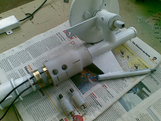

boa noite a todos, já lá vai algun tempo que não dou notícias do meu projecto mas aqui vai, já estou na fase final, só falta montar no mastro a 6 mt de altura, vamos ver o que dá pois tenho edificações próximas do local, mas penso que mesmo assim não vai haver problema).j

e se em vez de escovas colocares 2 rolamentos de esferas para passar a corrente?
deve ser mais fiável.
ou mesmo 3 para rectificar a corrente mais perto da bateria.
com 3 condutores há menos perdas para a mesma corrente.

carioca,
esses discos que você usou para colar os imãs, por um acaso são de alumínio ou de ferro ?
agradeço.

josenir Escreveu:carioca,
agradeço.
são de aço um foi aproveitado de um disco de travão de uma moto (o que tem furos), e o outro fi-lo.
Josenir
Colaborador
Colaborador
Mensagens: 1473
Re: O meu gerador com imans de disco rígido
Mensagem por Josenir »
carioca Escreveu: são de aço um foi aproveitado de um disco de travão de uma moto (o que tem furos), e o outro fi-lo.
então tudo bem. a questão é que eu ví as fotos com uma cor cinza nos discos e pensei que fossem de alumínio. se fossem de alumínio o rendimento ia ficar muito prejudicado. para esse tipo de gerador é importantíssimo que os dois discos sejam de ferro ou aço para servir de blindagem e evitar a dispersão do campo magnético dos ímãs. assim o campo magnético é concentrado na área onde ele é necessário.

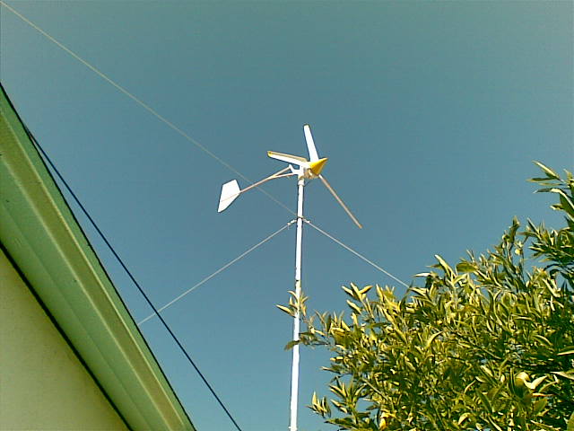

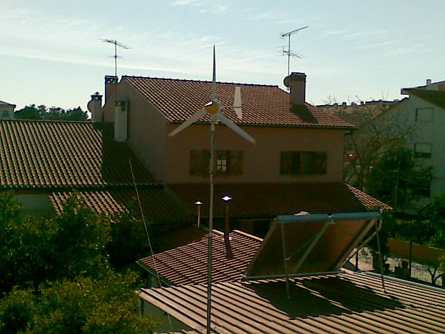

aqui estão as fotos finais do meu gerador eólico, que já está a girar e a carregar uma bateria de 12 v, só que os ventos nesta zona são muito instaveis devido às edificações próximas,vou aguardar mais algun tempoe depois talvez aplique o gerador numa turbina vertical 1x2 , com 3 pás ajustáveis .para que possa aproveitar os ventos mais fracos.

boas, antes de mais, muitos parabens pelo seu projecto! acho um bom exemplo a seguir!
so uma coisinha
o seu gerador foi retirado de onde? como fez com os fios para que nao torçam?
Jorge Barbosa

ficou uma obra de arte ! é claro que você é o pai da criança, mas eu me sinto na condição de padrinho !
sobre o pouco vento, eu lhe diria que é importante ter um anemômetro para medir a intensidade. quando fiz os meus primeiros cataventos tive bastante dificuldade em acertar as pás, e eles não rendiam bem.
a questão é que um catavento para ser viável tem que começar a gerar com ventos de 3 m/s, se isso não acontecer, normalmente o primeiro suspeito é o jogo de pás. e é difícil avaliar sem um anemômetro como está a velocidade do vento. talvez o pouco vento que está tendo por aí já seja suficiente e falte mesmo é algum ajuste ainda.
uma outra idéia seria ter um catavento que já se sabe que funciona para comparar com o seu nas mesmas condições de vento.
boa sorte.

está bonito e parece muito funcional.
a questão do vento não é só a questão de le existir ou não, é a questão dele ser útil, isto é, ter as características apropriadas para que a ventoinha horizontal possa aproveitá-lo.
ora o que acontece é que em zonas com muito obstáculos na proximidade gera turbulência, ventos em sentidos diversos do horizontal (perpendicular às pás) e mesmo antagónicos, uns a subir, outros a descer, uns enrolados, etc., nessas circunstancias existe vento, até muito, mas não é útil.
para evitar isso, o aerogerador deve ter cerca de cem metros à sua frente livre de obstáculos e para isso deve estar cerca de 7 metros acima do obstáculo mais alto das proximidades, ou pelo menos da direcção mais ventosa (ventos dominantes), para optimizar a disponibilidade da energia eólica.
o número de pás e a sua inclinação também tem de concordar com o vento disponível. para isso é necessário ter um historial anual das velocidades dos ventos e da velocidade do mesmo.
por exemplo, para ventos de pouca velocidade é recomendável aumentar o número de pás. isso é visível por exemplo nos aerogeradores dos barcos de recreio que são de duas a três centenas de watts, ou ainda nas bombas de tirar água que existam nas quintas montados em cima de uma torre metálica, que têm mais de uma dezena de pás. os aerogeradores de três pás são normalmente para potências acima de 1 kw.
portanto e em resumo, para se adequar uma ventoína em concreto ao vento existente no local tem de se ter informação da disponibilidade do vento e sobretudo das suas características nesse local e evitar a turbulência.
a turbina mais adequada a locais turbulentos é a de eixo vertical helicoidal, pois aproveita os ventos provenientes de todas as direcções incluindo os ventos ascendentes que contornas os obstáculos.
um aerogerador desse tipo é o turby que podem ver aqui: http://www.turby.nl/
não parece difícil fazer uma turbina destas, principalmente para quem já deu tão boas mostras das suas capacidades.
um abraço,
ahlf

jorge_barbosah Escreveu:boas, antes de mais, muitos parabens pelo seu projecto! acho um bom exemplo a seguir!
so uma coisinha
boa noite o gerador foi inspirado no site www.otherpower.com, o regulador de carga foi criação do amigo josenir e quanto ao sistema de escova se vires as fotos atrás por mim colocadas verás em pormenor como eu resolvi o problema, alguma dúvida é so dizeres.
