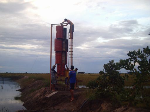

3) tenho aqui uma turbina modelo savonius com 5m de altura x 1,2m de largura, que devido à simplicidade construí e montei em apenas dois dias com apenas um ajudante. usei 4 tambores de 200l. tenho nela um motor de máquina de lavar de 1/2 cv x 120v, do qual tirei o bobinamento e fiz um novo para 12v com 8 pólos trifásico e adaptei 8 ímãs de neodímio de 20x30x10 novos comprados de uma fábrica de qualidade. na bancada ele produziu 13a por fase, puxado por um motor de 1/2 cv de baixa rotação, mas na turbina savonius, não queira fazer uma, o rendimento é péssimo. com 6 m/s de vento não chega a 3a por fase.
fora este que está funcionando no momento, antes disso já tinha feito outros geradores com ímãs, conheço o suficiente para ter segurança do que digo. aliás, aguarde que tenho ainda o regulador para gerador de ímãs, do tipo que estou usando nesta turbina, para publicar a qui no forum. se você gosta de geradores de ímãs, então não pode deixar de montar este regulador, pois ele também "tira leite de pedra".
nos próximos dias publico o circuito deste regulador, pois tenho que fazer uns pequenos ajustes no desenho, antes.
de certa forma pode-se pensar que seja infrutífero este nosso diálogo, porque você é defensor dos ímãs e eu defensor dos geradores com induzido bobinado e nem um dos dois cede espaço, mas eu pessoalmente que tenho ganhado muito, espero que você também.
a coisa mais importante que ganhamos é a tolerância.
veja a turbina savonius, mas observe que esta minha tem uma pequena adaptação em relação à original, a déia é minha, para facilitar a partida com ventos fracos, mas mesmo assim não rende bem. este lá em cima sou eu.

estou no norte do brasil, a 200 km da fronteira com a venezuela, em boa vista e tenho um sítio situado 35km a oeste da ciadade, que é o meu campo de provas. é uma região de campos, aparentemente muito favorável para a energia eólica. o problema é que os ventos aqui, mesmo sendo muito constantes, quase nunca ultrapassam 6 m/s. percebe um dos motivos da minha preferência por não usar ímãs ? a turbina tem que ter altíssimo desempenho e muita inércia para tirar energia de ventos tão fracos, qualquer mínimo atrito prejudica.

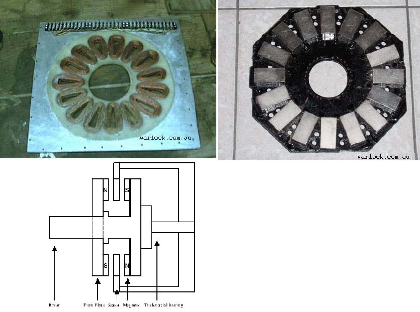

e falando ainda sobre ímãs, concluí que a pior idéia para se fazer um gerador de ímãs é justamente a mais usada por todos. para você ver que nem tudo aquilo que é aprovado por unanimidade é o melhor. todo mundo quer pegar um motor ou gerador e embutir ímãs em seu induzido. esta é a pior idéia porque os motores com rotor bobinado ou gaiola de esquilo têm um entreferro com sapatas polares entre as ranhuras do estator e esse ferro atrapalha de duas formas: porque ocupa espaço entre os ímãs e a bobina, fazendo uma certa brindagem que diminui as linhas de força dos ímãs que chegam à bobina, e por ficar tão próximo do ímã, prendendo o rotor. a melhor idéia é aquela do gerador caseiro que existem muitos projetos na internet, que se usa um disco de ferro para fixar os ímãs e um disco de compensado fino com resina para fixar as bobinas, e fechando o sanduíche outro disco de ferro. percebe aí que o ferro está bem longe dos ímãs e as bobinas estão mais próximas e estão em uma disposição plana, o que melhora consideravelmente o desempenho.
melhor ainda é o projeto abaixo que possui dois discos de ímãs com o disco das bobinas sem ferro ao centro.

já fiz vários alternadores semelhantes à ultima imagem que apresentou. possuem vantagens e desvantagens. são fáceis de construir para quem tem tempo disponível. e ficam algo caros, pois os ímanes de neodímio possuem um custo unitário que quando multiplicado fica considerável. o fio de cobre está bem caro. a resina de polyester... as formas... o restante harware... e no fim, não se parece muito com um alternador comercial!!!

1) qualquer coisa neste mundo, por melhor que seja possui alguma desvantagem. tudo tem um preço. neste caso, o gerador possui 16 pólos e o seu rendimento em velocidades baixas é ótimo. mas se você quizer economizar e usar apenas metade dos ímãs, terá menos da metade do rendimento para a mesma velocidade.
quando faço um gerador bobinado, tanto faz ele ter 2 pólos como 16, o fio que vou gastar é exatamente o mesmo, não pago um centavo a mais para ter a quantidade de pólos que quero. a quantidade de fio depende da potência que quero, do espaço físico no estator para abrigar as bobinas, da carcaça do gerador usado, etc, não depende do número de pólos.
ter uma grande quantidade de pólos no gerador é uma exigência para a aplicação em energia eólica, devido às baixas rotações.
veja o exemplo da minha turbina de eixo vertical, que já montei experimentalmente nos últimos dias: tem a força de um boi, mas a rotação com vento de 4 m/s não passa de 20 rpm. com o ampliador de rotação, chega a 350 rpm. mesmo com ventos muito fortes, que não temos, devido às características deste tipo de turbina, a velocidade não passa de 500 rpm, nem se os tornados americanos chegassem aqui, e é somente com isso que posso contar.
tenho a minha disposição uma força muito grande, mas uma vez que tenha de ampliá-la, jogo quase toda esta força fora.
então, como acha que pretendo gerar algo em torno de 5kw com apenas 350 rpm ? preciso de um gerador com pelo menos 24 pólos. no momento estou montando um de 16 pólos em uma carcaça de motor de 1/2 cv. se funcionar bem partirei para a máquina de 24 pólos 7,5 kw, pois estou pretendendo ligar minha máquina de solda de 250a nesta turbina.
2) sobre o seu projeto, achei muito simpático, lhe dou o meu maior apoio. apenas vá com cautela com os planos de comercialização, pois existe um distância muito grande entre uma idéia genial e um produto final na mão do consumidor. é preciso muito tempo e trabalho para vencer este longo caminho. avante amigo !

os ímanes que actualmente estou a usar (no disco da faoto anterior) são de 25mm de dia. e 10mm de altura, mas muito fortes (n48). já usei outros rectangulares maiores e mais fracos.
são caros mesmo!!! €4.00 x 24.
no caso dos geradores:
o mais "chato" é que um amador em determinados aspectos raramente consegue aproximar-se da qualidade profissional, sendo sempre de ponderar o que custa uma opção e outra. estas máquinas são usadas em serviços muito duros, desde os mecânicos, aos térmicos (na minha região de portugal as temperaturas oscilam entre a negativas e as superiores a 40º), a humidade, e por aí...
há partes, no entanto, que se podem fazer em casa a baixo custo e com alguma qualidade final.
resumindo, voltando ao assunto do tópico e expondo o meu parecer:
quem pretender usar um alternador automotivo comum(mesmo de autocarro (omnibus)) na produção de energia vai ter que "suar" muito e de gastar $$$ para fazer uma máquina que não careça de uma assistência acima da razoável e que possa fornecer uma energia pareciada com a que produz num veículo, que lógicamente é exatamente o nível para que ele foi concebido e não mais!
não quero eu dizer que não haja alguém imaginativo que não invente algo que deite estes conceitos por terra.
ficaremos felizes quando isso acontecer!!! especialmente eu!

os ímãs de neodimio que usei nos meus geradores de ímãs sempre foram de medidas no máximo 20mmx30mmx10mm retangulares até porque trabalhar com tamanhos maiores é um pouco perigoso. com este tamanho, considerando os custos e benefícios, concordo que não se trata de uma coisa economicamente inviável. o meu questionamento é sobre a sustentabilidade a médio e longo prazo. é como o petróleo: ainda hoje, mesmo com os preços recordes, continua sendo economicamente viável, mas a longo prazo, como será que vai ficar ? por isso é sempre bom estudarmos alternativas sustentáveis para o futuro. eu tenho uma profecia sobre o petróleo: ele nunca vai acabar ! vocês acreditam ?
- pois pode acreditar, porque muito antes de acabar, o petróleo vai ficar economicamente inviável.
veja o caso do brasil que possui monstruosas reservas, mas a profundidades que hoje não são economicamente viáveis de exploração.
não me assustaria se isso acontecesse bem antes com os ímãs de neodímio, devido a eles estarem em estágio mais avançado de preços inflacionados, mesmo não tendo seu uso tão popular como o petróleo.a continuar a energia eólica sendo popularizada e usando eles em larga escala, este é um futuro sombrio.
o gerador que mostrei como exemplo de forma construtiva é feito com 32 ímãs de neodimio n38 com medidas 2" x 1" x 0.5" em dois discos, cada um com 16 e se propõe a gerar 10kw. parece fantástico, não ?

os geradores que vocês fazem têm o mesmo número de pólos (imãs) e dentes (bobinas)?
