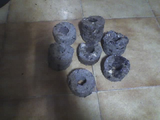

consegui!!!
fazer os briquetes a partir de serradura!
quanto ao triturador ainda me faltam umas peças..
por enquanto vou a uma carpintaria aqui perto e o homem até me dá as aparas de borla.
aqui está uma foto deles feitos.. depois posto fotos da "prensa"
acho tenho de comprar um burro...
marado
Mensagens: 59
Registado: quinta jun 05, 2008 10:44 pm
Localização: Pegoes - Montijo
Re: Pellets de Madeira
Mensagem por marado »
consegui!!!

boas, tenho andado embrenhado numa tarefa árdua de arrancar uma vinha e cortar as videiras á medida para a salamandra, nao tive tempo de acabar a maquina mas, ainda nao estou vencido. como tenho serradura de borla...e depois o segredo para fazer os briquetes é misturar papel moido k segurar as aparas
