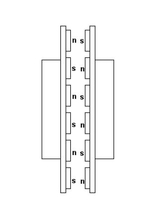

já fiz esta pergunta no meu post mas faço tb aqui, os imanes são postos como ??? n s n s n s ou s s s s s s s s qual vira para a bobine caso seja só uma polaridade ???
Eólibio
- Mensagens: 87
- Registado: domingo set 30, 2007 12:01 pm
- Localização: Portimão
Re: O meu Projecto
olá
os imans são colocados alternadamente. n s n s e por aí a diante.
cumprimentos.
cumprimentos.

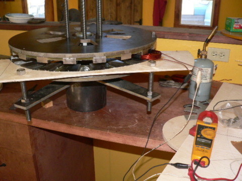

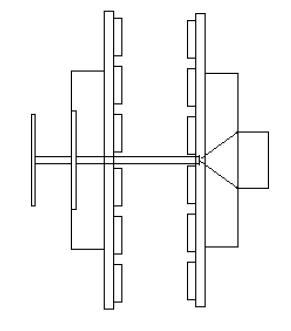

não querendo ser chato, mais uma pergunta, posso meter 2 discos com ímanes? do tipo um disco de imanes um por cima e outro por baixo ficando as bobines no meio.
só que agora fiquei baralhado o amigo eólibio disse para o amigo bluesky para não usar ferrosos nas bobines certo, mas os imanes são colados em discos de ferro certo???
nas imagens do meu tópico http://www.novaenergia.net/forum/viewto ... =27&t=6702 tenho um disco de bobines já prontas mas como já disse eu não tenho nada daquilo foi só para explicar o que eu quero fazer, como podem ver na imagem que o disco é trifásica, só que eu quero fazer para 12 a 16 voltes só uma fase, julgo eu que se meter 8 10 ou 12 ou mais bobines ligadas em paralelo vou ter sempre 12 ou 16 na saída o que ganho é amperagem certo? vi tb que se tiver imanes a mais não faz mal certo? do tipo 8 bobines e 12 imanes.
axo que o que me vai custar mais e acertar com os 12 a 14 voltes na bobine.... há outra coisa o amigo bluesky disse que as bobines devem ser circulares, deverei fazer em circular ???
vou começar por fazer uma bobine com 50 voltas num tubo de 21 mm com a largura de 15 mm e meter uma só e com o disco já com o imanes fazer rodar pela bobine para ver a voltagem... não sei se o método certo para começar, se não for agradeço que me digam como.
mais uma vez obg pela atenção que estão a ter para comigo.

arranjei uns esquemas para explicar melhor o que eu tentei explicar no poste anterior, a imagem que tem a bobine com o disco dos imanes não é minha, mas é para saber se a minha duvida fica resolvida, testar a bobine até que tenha 12 a 14 voltes, estou certo ???
e depois é somar bobines para aumentar amperagem correcto?
qual será a quantidade de bobines visto que na minha zona o vento ronda entre 5 k hora até 30k hora ou mais.
estou com ideia de fazer só monofásico por ainda não ter entendido o trifásico, ter 3 saídas está a fazer-me confusão.
