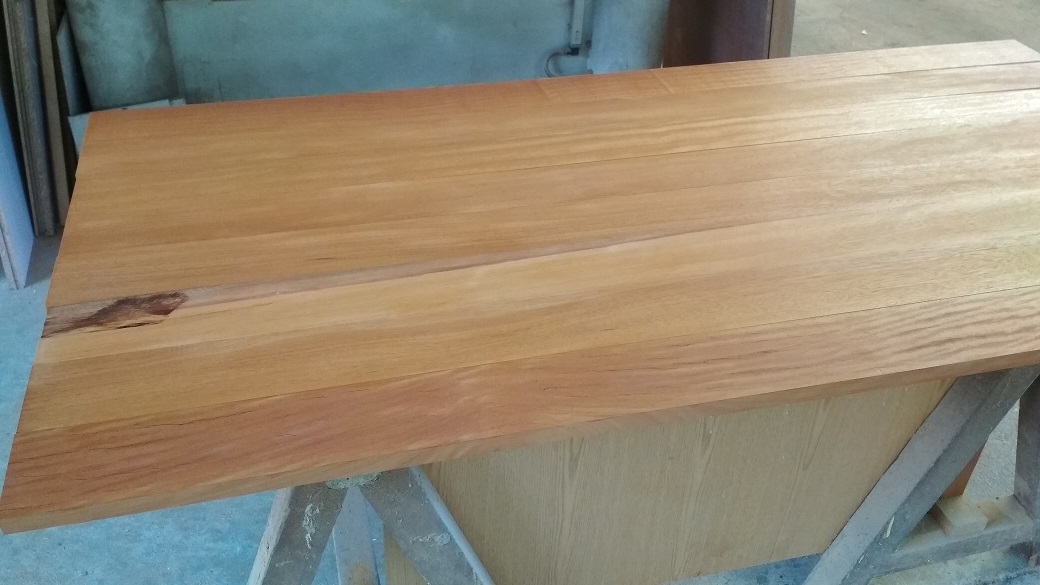

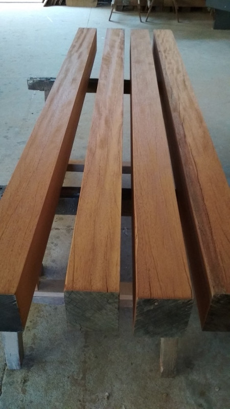

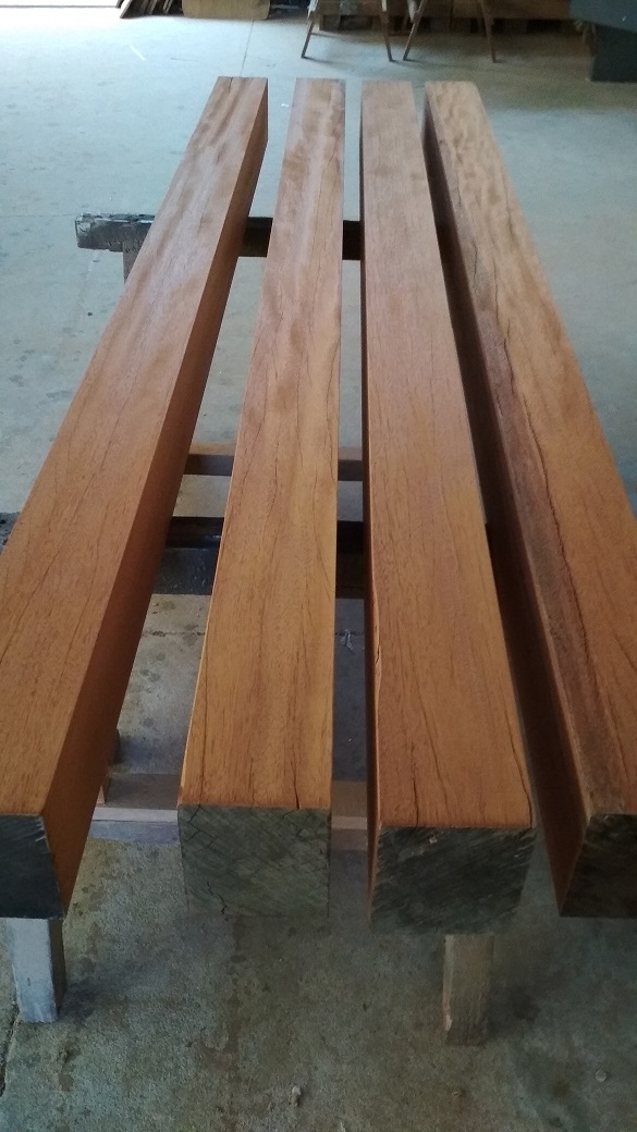

Estou de novo à carga com a preparação\montagem da pérgola. Este fim de semana estive a tratar da madeira com "protector" para exterior. Foi à justa a lata de 750ml, mas pela positiva já que não esperaria que desse para tanta madeira. :)
Claro que vai levar uma outra de mão já que esta foi só para que a madeira ficasse protegida... infelizmente surgiu algumas rachadelas, especialmente num pilar. Mas faz parte, não tem que ficar tudo perfeito :lol:
Para já escolhi a "mate incolor" e ficou bem... estou a pensar em comprar uma (outra) pequena lata de cor mais escura só para dar um toque artistico, após dar a 2ª de mão. Aquela madeira está com muita sede.

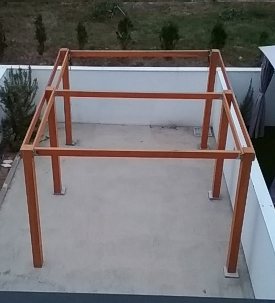

Finalmente já se nota que não é um monte de lenha :lol: :D
Ontem consegui montar o primeiro "módulo", e para já as medidas bateram certas... tem sido desgastante pela falta de conhecimento e prática e portanto e necessário validar e verificar duas\três\quatro vezes até ter a certeza que não vai falhar...
Hoje quero confirmar que o cimento está seco e confirmar o alinhamento... mais uma vez para confirmar\validar que está tudo em conformidade. Este também me deu trabalho porque foi a primeira vez que mexi em cimento... tem sido uma "universidade da vida" como dizem por aí :lol:
Amanhã espero montar no sítio e continuar com a segunda parte do módulo (+ dois pilares e respetivas ligações)... está quase carago :mrgreen:

Re: Montar paineis em cima de pérgola madeira!
Muito bem...
A escola está te a fazer bem...
Parabéns...

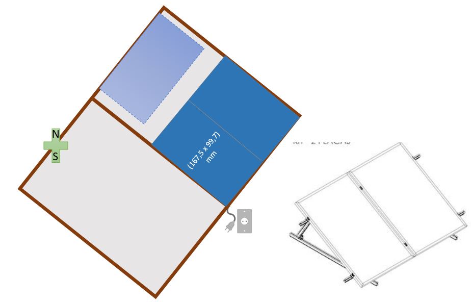

Estando este projeto praticamente concluído (i hope), estou já a começar a pensar na 2ª fase... criar suporte para os painéis!
Ideia beta: dois painéis "deitados", fazendo <4 metros... portanto, ligando dois pilares na diagonal, devo ter ... como é que aquilo se calcula... "A soma do quadrado dos catetos é igual ao quadrado da hipotenusa"... uihhh uihhh... tive que ir pesquisar que a memória RAM já não é a mesma! :lol: ehehheh
Portanto, terei <3,60 metros entre pilares na diagonal...ficarei com 20 cm de fora de cada lado.
Porquê deitar os painéis?... não ficaram tão expostos\altos.

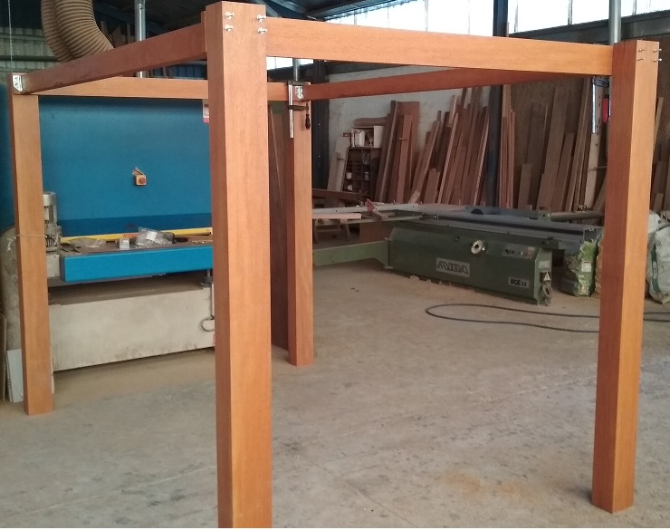

Aqui está ela... finalmente montada. Ainda há umas arestas a limar... e melhoramentos a fazer, pois claro. :lol:
Mas nada mal para um principiante :D

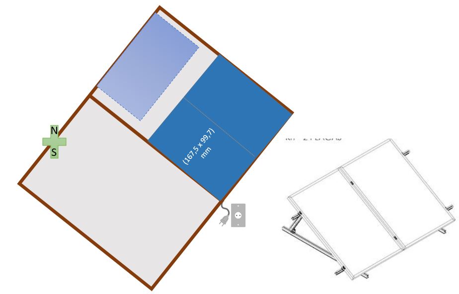

Mais uma mudança de planos/estratégia:
Com esta disposição facilita-me imenso a aplicação dos painéis e a criação da estrutura metálica... não é a melhor mas para começar o projeto, vai ter que ser! Assim consigo ter bases para encaixa da estrutura metálica na pérgola... Vou também colocar apenas 2 paineis, ficando o terceiro para posterior caso necessite, podendo ficar este virado para sudoeste (painel tracejado).
Como tem sido um projeto DIY, vou "estudar" como fazer a estrutura... mas pelo que já vi, o grau de dificuldade é baixo, comparando ao que já fiz! :lol:

Estou com indecisões... não se meta os dois a par e ficam lá no alto, ou coloco-os deitados e ficam um atrás do outro, ficando com altura menor... já que o painel de lado tem 1m de largura vs os 1,70m de altura.
Mensagens: 1899
Mensagem por jmlflorencio »
Se não fizerem sombra um ao outro, eu optaria por colocá-los deitados... Quanto menos altura melhor

Estou a ver que os de 72 celulas tem o tamanho ideal para os colocar deitados, já que tem +/- 2m de comprimentos e 1m de largura. Deitado ficaria a tocar nas duas traves :D... não precisando de colocar "extensores".
Pergunta: o frame do painel é resistente? Ou seja, aguenta-se per si perante o peso dele e da força do vento (moderado)?

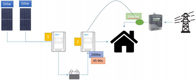

Tenho andado a ler e criei o seguinte diagrama:
Esquema
Esquema
Como fiquei interessado no grid tie com limitador [2], e como já há de 2000w, o que para já irá satisfazer em 60-75% o meu consumo... tenho que arranjar um mptt para os painéis.
Começam as dúvidas de principiante... tenho que montar os paineis em série para ficar com 2x24v=48v e adquirir um mppt [1] para carregar as baterias. Certo?
Mensagem por gigaz »
também ponderaste a hipótese de criares uma área off-grid na instalação?
Com um inverter híbrido, tem mppt e inversor num só, alguns também carregam da rede e fazem de UPS.
no esquema falta-te um BMS, mesmo se usares tecnologia de chumbo acho essencial, há vários exemplos no forum de bancos de baterias q foram ao ar por causa do sistema não estar balanceado o que sobrecarrega uma célula.

Obrigado pela resposta.
Para já não estou a ponderar o off-grid. Não tenho potência para isso... creio para já é aproveitar as baterias que estão em casa a descansar (à algum tempo) e começar a amortizar e aproveitar o solinho... embora este ano o nevoeiro não tem dado tréguas :roll:
A tecnologia que está a descansar é lítio... 24 módulos da AESC. Começo a ter dúvidas como montar já que os meus conhecimentos sobre Voltagens\Amp são poucos... mas vocês vão ajudar :D
