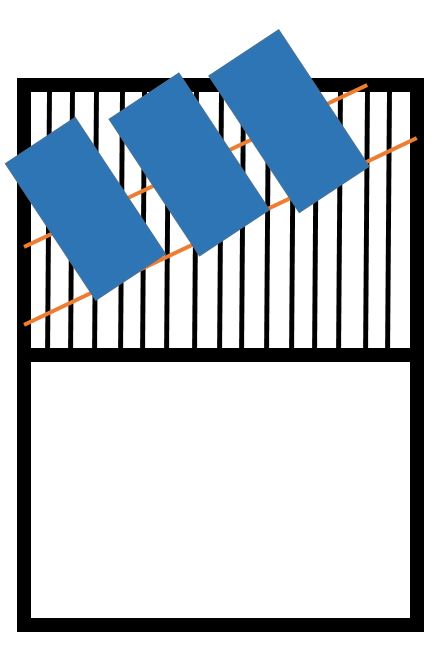

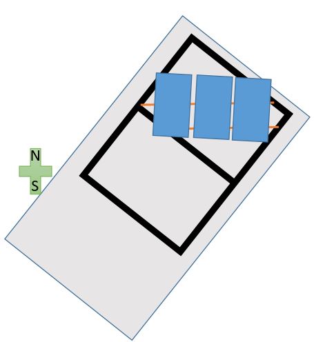

Bem, para a coisa ficar bonita, os painéis tinham que ficar virados a sudoeste... para a rentabilidade, os painéis vão ter que ficar de lado na pérgola... :?
Fica aqui uma maquete da ideia que tenho para a rentabilidade... Vai dar discussão em casa! :lol:
Ideias?! :roll:

E que tal dois a sudeste e dois a sudoeste? ;-)

jmlflorencio Escreveu: sábado mar 16, 2019 10:14 am E que tal dois a sudeste e dois a sudoeste? ;-)
É rentável energiticamente?! Sempre li que virado a sul é que é bom... só me confundes! :?
:lol:
Mensagens: 1899
Re: Montar paineis em cima de pérgola madeira!
Mensagem por jmlflorencio »
A rentabilidade é menor, mas por outro lado tem-se uma curva de produção mais 'achatada', não tão localizada nas 12:00...
E esteticamente é melhor ;-)
