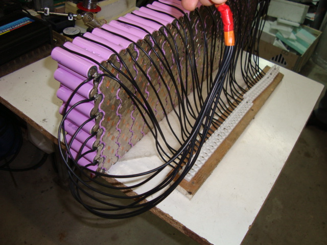

Já há muito que andava para cá vir colocar umas fotos, mas apenas não fiz por ainda não ter a mota pronta.
Como está para breve, espero, resolvi começar pelas baterias, e por seu trabalho envolvente.
O pack com as ligações para futuro aumento de capacidade e ligação ao BMS

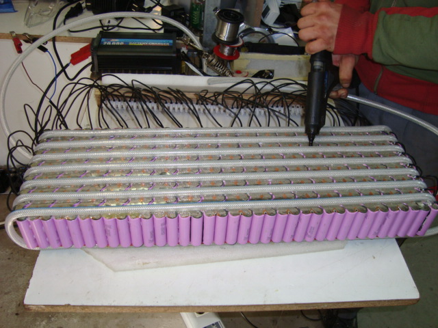

Deixar prevista uma solução para transmitir a temperatura do pack para o exterior por circulação de água forçada...

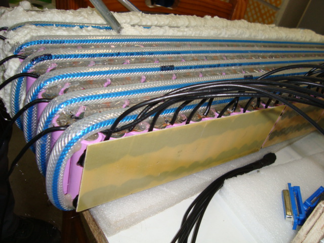

Tornar um bom isolamento térmico e mecânico,também faz parte de uma prevenção à degradação, principalmente quando o veiculo pernoita ao relento numa serra no Norte de Portugal em pleno Inverno.
