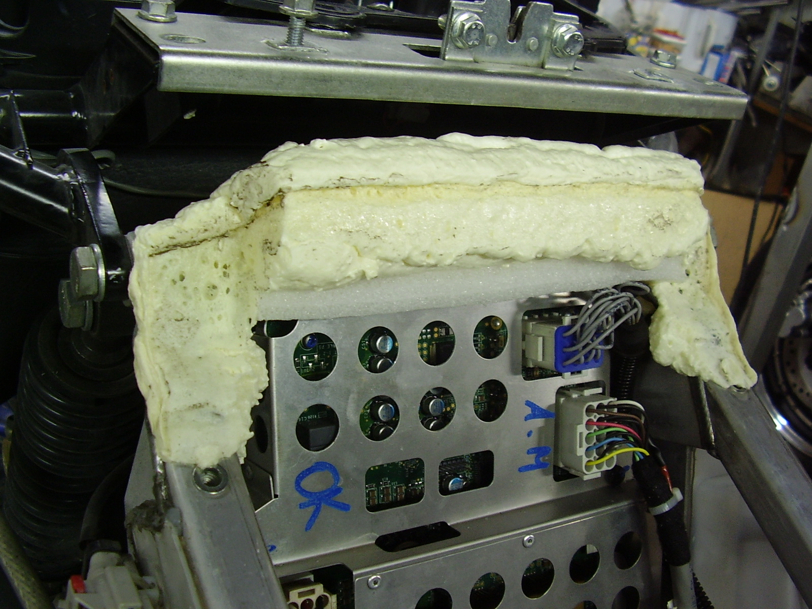

Voltando ao seguimento do trabalho:
As primeiras 34 células já estão completamente bem instaladas. Coladas com cola-e-veda no fundo da caixa, e pelos lados com espuma de poliuretano. Entraram mesmo justas, justas.
Entradas de ar retiradas fora e cheias de espuma de poliuretano.
Um dos defeitos na VX1, passa por não ser facilitado o trabalho de desmontar alguns dos plasticos e das caixas das baterias. Como a saída do ar das baterias já não estava a fazer efeito, retirei o "pescoço de cavalo" para facilitar o retirar da tampa das baterias sem que seja necessário retirar o fecho do banco. Assim também lhe vou retirando algum peso, para compensar o peso extra dos mais 18Ah que leva. Depois foi só encher com espuma de poliuretano para que se torne estanque quando fechada. Não gosto de poeiras sobra a electrónica do controlador e este já tinha uma boa camada (que foi soprada com alta pressão de 10 Bar de ar seco).

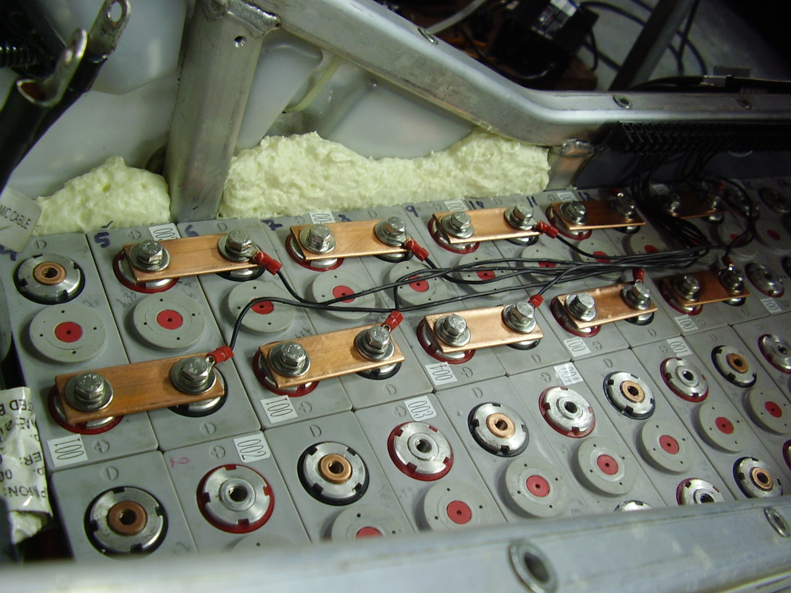

2014-12-30 05.10.42.jpg (553.1 KiB) Visto 4851 vezes
As ligações começaram já há dois dias, mas como o trabalho exige uma previsão de como tudo irá ficar,
para não se fazer o mesmo trabalho duas vezes, as coisas andam lentinhas.
2014-12-30 05.10.59.jpg (553.32 KiB) Visto 4851 vezes
Os ligadores, de 0 a 40, para depois poder ligar o BMS e ter acesso a todas as leituras das células
(poder fazer verificações do estado das mesmas e do BMS, sem ter que retirar nada do seu trabalho normal).
Tudo às claras e duma forma limpa!
