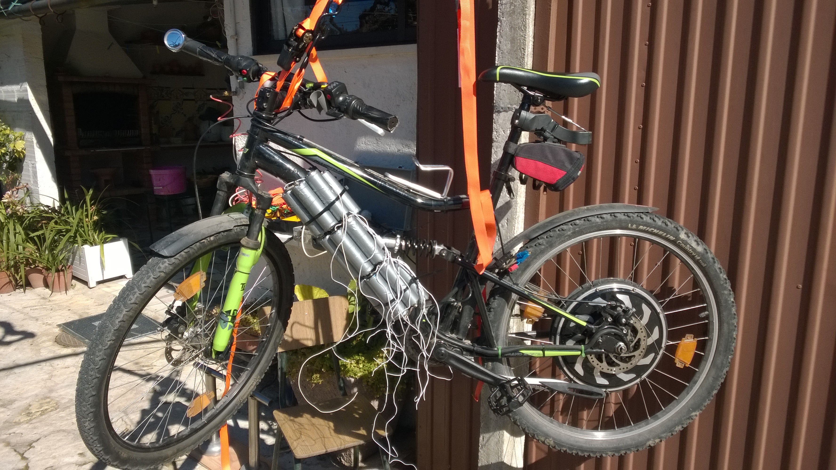

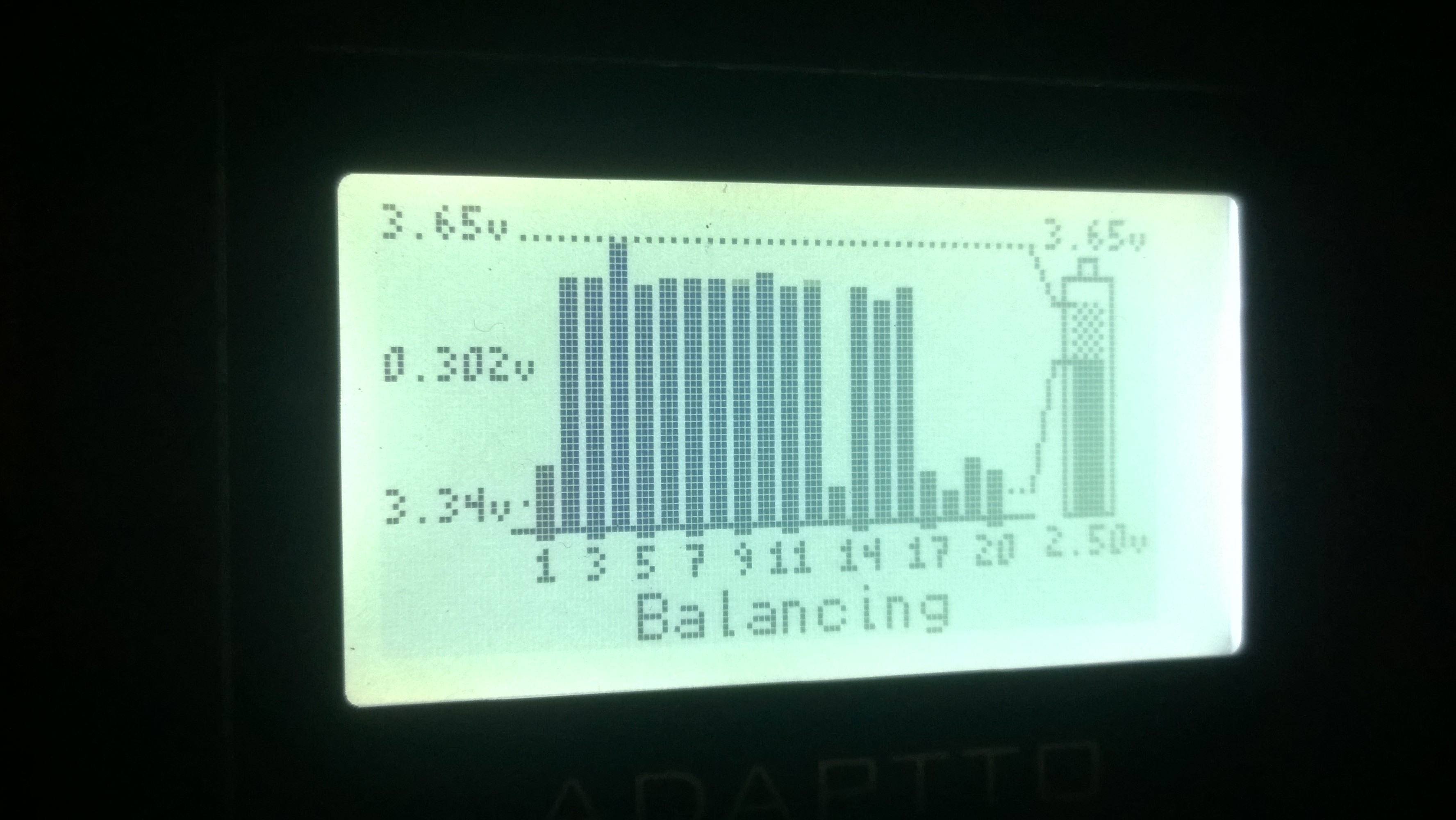

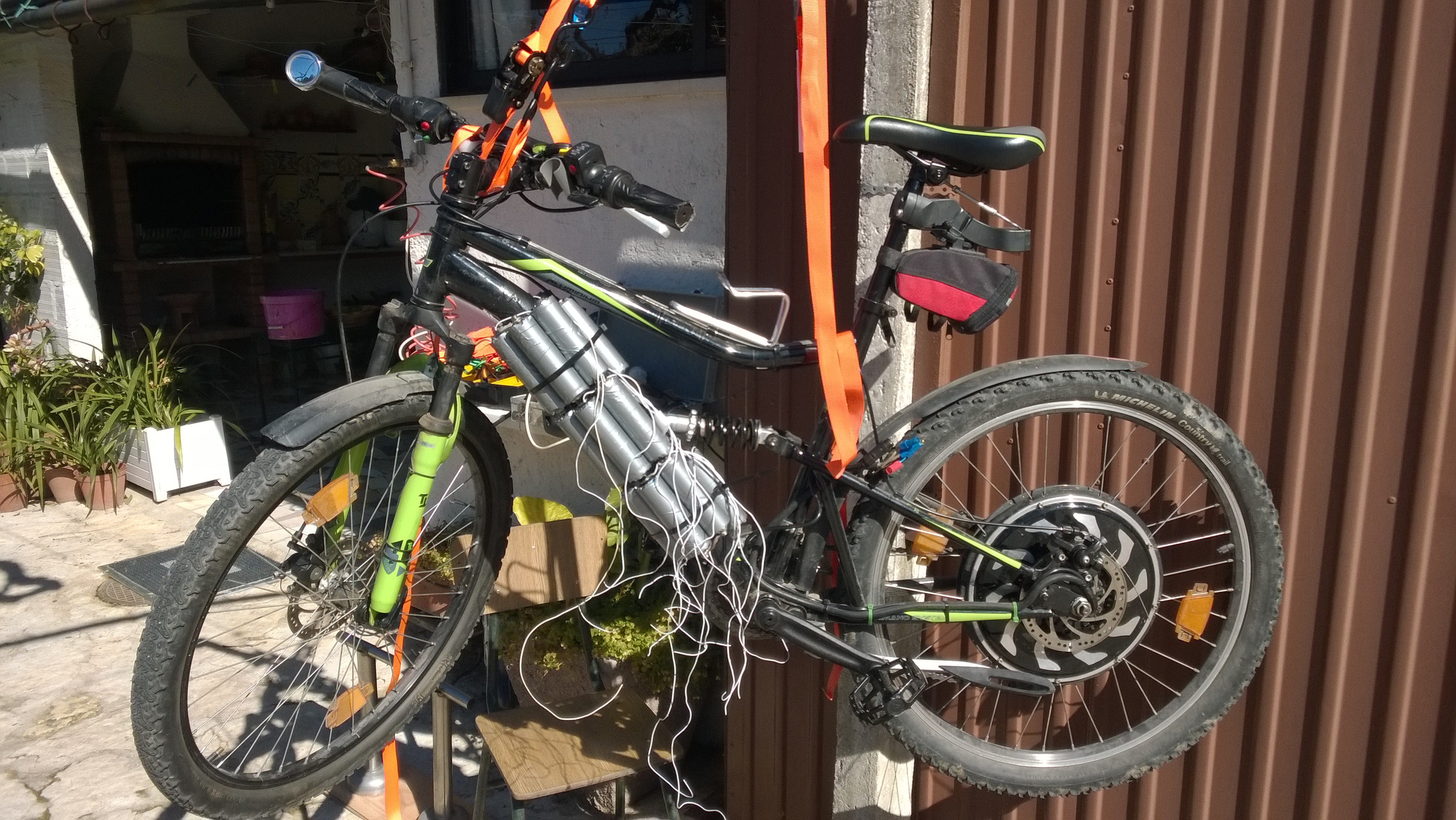

Hora de novidades.
decidi abrir os cordões á bolsa e optei por um adaptto
. Chegou ontem e monteio hoje.
só dei uma pequena volta com a potencia limitada. tenho ainda muitos parâmetros a configurar.
a primeira impressão é muito positiva, a ausência de ruido no motor (e este era bem audível) e a aceleração progressiva tornam a condução muito mais agradável.
o factor contra é perder-se um pouco a noção de velocidade, mas será uma questão de habituação.
a seguir será resolver o problema da bateria que continua a falhar ocasionalmente, veio tb o bms do adaptto e deverei aumentar a tensão para 60v.sempre terei +25% de bateria.
e as fotos da praxe...

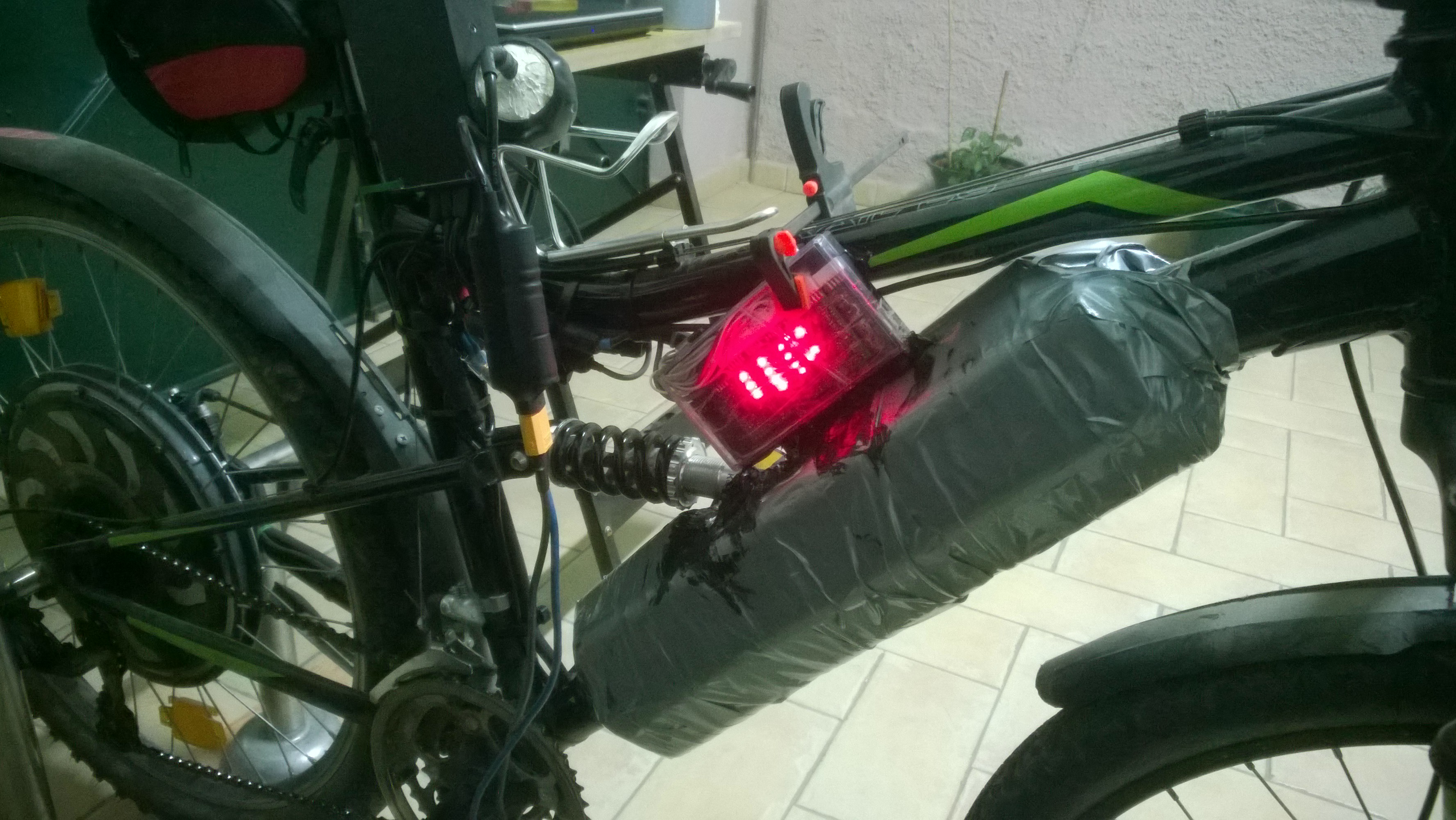

Re: DB bike MP3
as fichas ocupam quase tanto como o controlador
- DSC04340.jpg (211.73 KiB) Visto 19271 vezes
Fidel
- Mensagens: 1069
Re: DB bike MP3
Boa, parabéns pela compra.
Vai pensando em mudar essas fichas xt150, pelo menos a mim não me traz muita segurança.

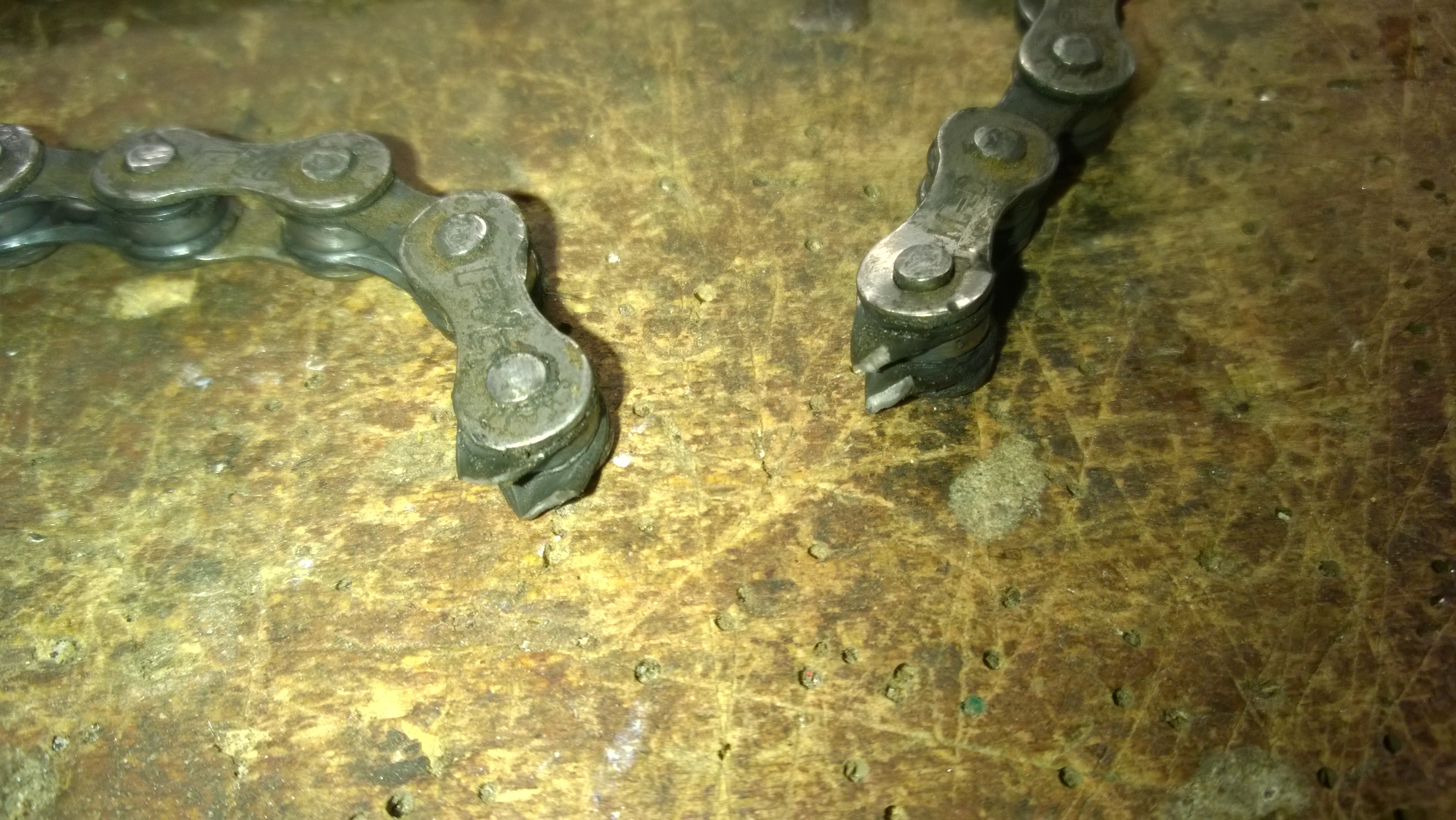

Re: DB bike MP3
Uma das vantagens de ter uma bicicleta elétrica é em caso de acontecer isto a uns km de casa.
Um pau no meio de erva torceu e partiu a corrente a passar na roda pedaleira. E estava eu em peso sobre o pedal, não aterrei com os cornos no chão por sorte.
- Mensagens: 1899
Re: DB bike MP3
Bolas, isso é um tombo valente, ainda bem que escapaste.
Não andas com um abre correntes?

Re: DB bike MP3
por ter bateria para chegar a casa nem me chateei, só agora ao ler o teu comentário é que me lembrei que ando com um no kit de remendos.
jordison
- Mensagens: 279
Re: DB bike MP3
Eu como ja sei +/- quantos e que duram as minhas correntes, troco as antes de partirem.
mesmo assim ando sempre com suplentes porque não sendo um motor hub ficava a pé se partisse devido a algo como um pau
