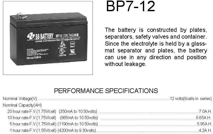

Alguns fabricantes anunciam a capacidade em função da descarga, deixo aqui alguns exemplos:
30 ah a 0.5 C
42 ah a 22.5 A (0.5 C )
Para descargas de 5C anunciam 36 ah de capacidade, e para descargas a 1C a -20 ºC 27 ah de capacidade.
Estas são as baterias que equipam a vectrix nimh e Li+ respectivamente.
Bateria 12v 7ah selada, reparem que a descarga de 1 hora é com uma carga de apenas 4.2 amperes.

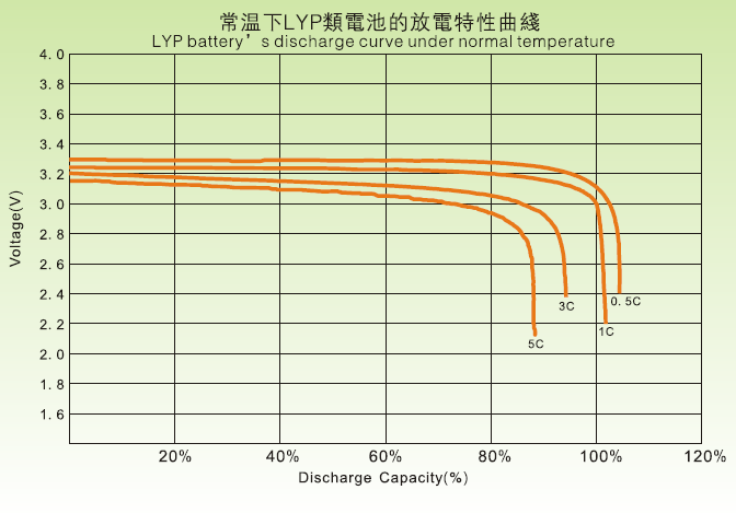

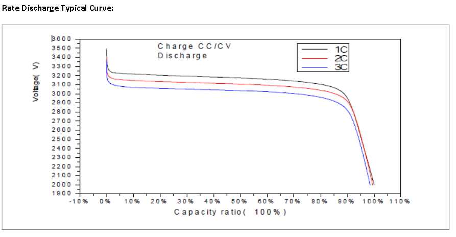

Wina, estes gráficos da wina já o disse mais vezes que não os considero correctos.
LYP da winston, parece-me mais correcto.
