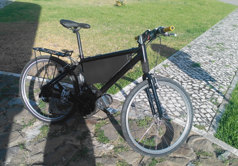

Finalmente já tenho uma caixa para as baterias.
esta caixa não atrapalha o pedalar, desde que não se exagere na largura da caixa.
tambem adquiri outro carregador, agora carrego todas juntas (58v), controlo ocasionalmente as células para ver se estão balanceadas.
vou levar a ebike nas férias, espero que nada avarie.

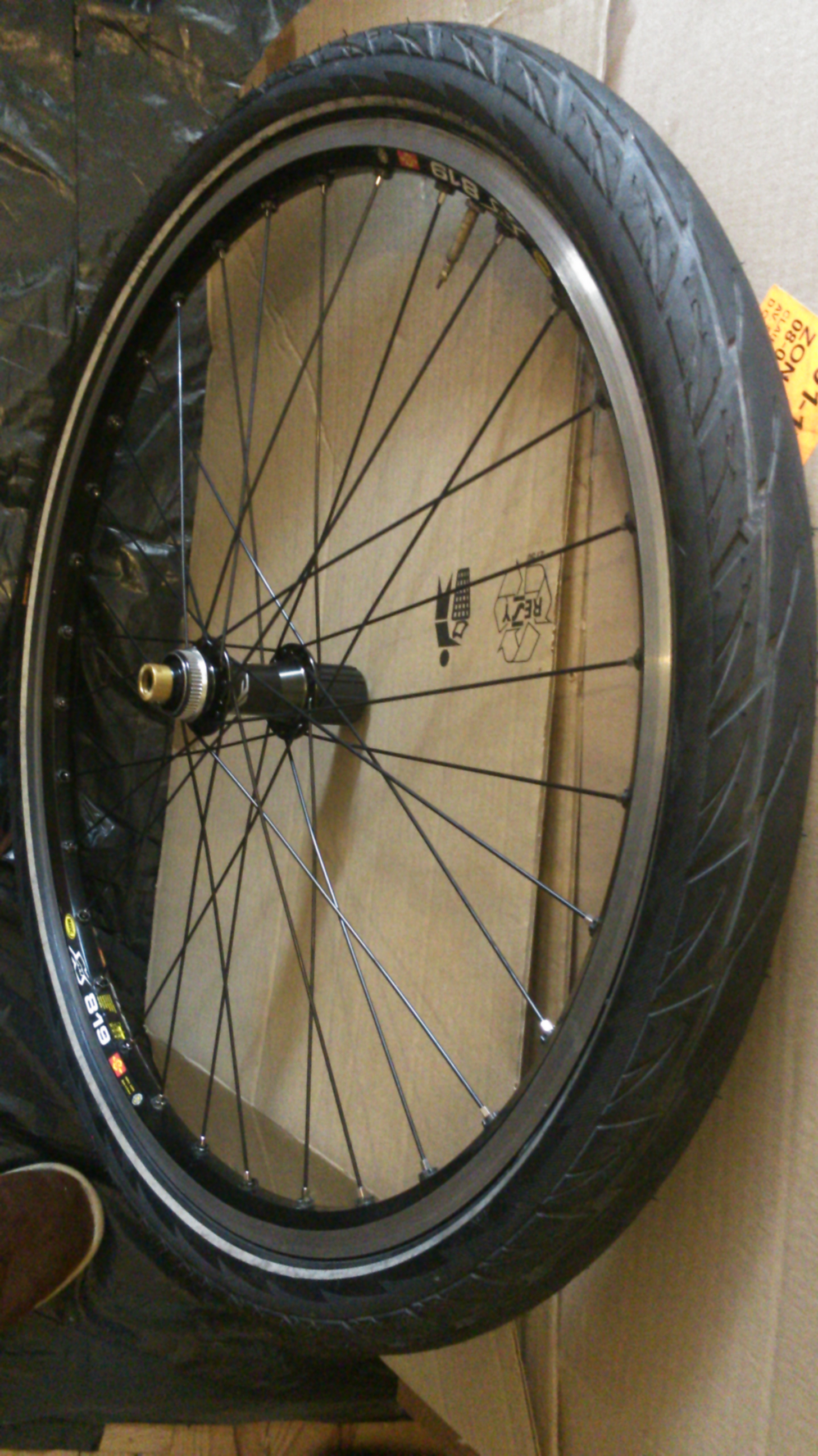

A roda livre da roda de tras já estava a dar as ultimas por isso aproveitei e montei uma roda completa nova:
-aro mavic xm819
-cubo shimano saint
-raios DT competition
aproveitei enquanto estava á espera da roda e tirei o motor fora para mudar a massa da caixa, não notei nenhum desgaste fora do normal e os rolamentos ainda estão bons.

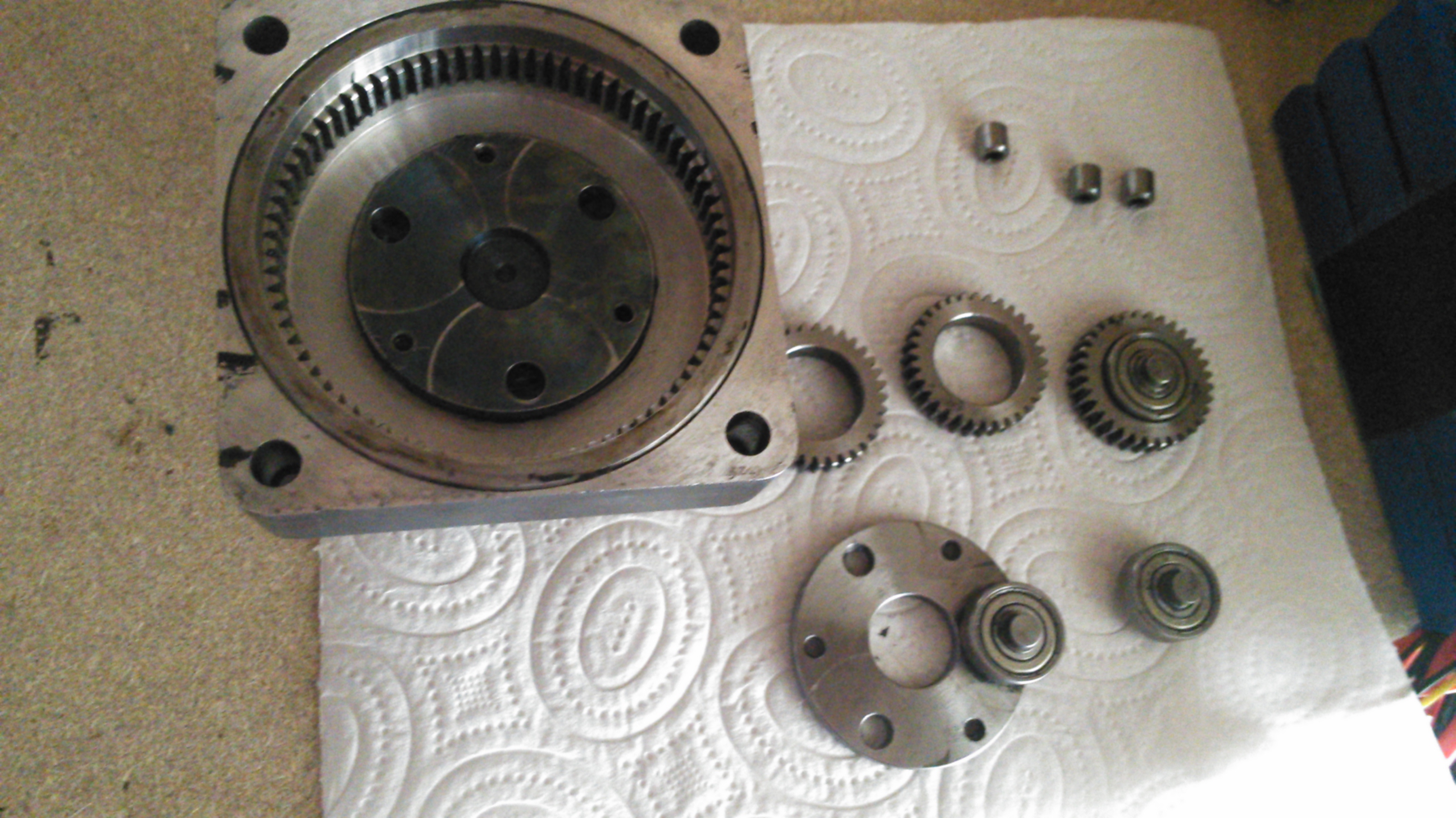

2600km feitos até ao momento
entretanto já tive que abrir o motor outra vez, como as correntes começaram a roçar uma na outra isso deve ter forçado as engrenagens, só depois de aberto e tudo limpo é que voltou a rodar.

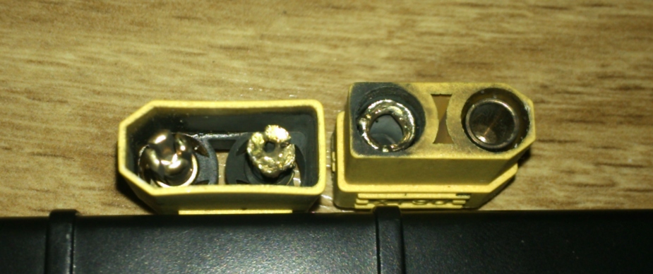

para quem tem ou pensa adquirir baterias lipo fica o aviso, muito cuidado ao ligar os vários packs, eu estava a ligar novamente em série quando sai um enorme clarão, muito fumo e os conectores destruidos, estava a ligar tudo bem mas errei foi na sequencia .

bem quanto ao resto... cuidadoooooooooooooooooooo :!: :!: isso pode ser um erro um bocado fatal consoante a quantidade de baterias... ainda bem que correu bem e não te aleijaste :)

quando derreteu os conectores apanhei um bom susto, muito fumo , um grande estoiro e um clarão, podia muito bem ter me aleijado.
