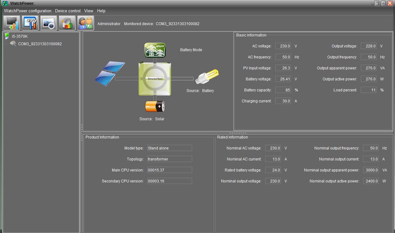

Hoje o tempo tem estado nublado mas ao meio dia lá apareceu mas tem continuado envergonhado.
carga 30A.jpg (89.69 KiB) Visto 4646 vezes

JMLorenzo Escreveu:Hoje o tempo tem estado nublado mas ao meio dia lá apareceu mas tem continuado envergonhado.
a que horas foi esse registo?
o PV input voltage não está mto baixo??

pnunes Escreveu: a que horas foi esse registo?
foi tirado ao meio dia e como disse estava nublado, agora às 15h30 estava a dar 33V

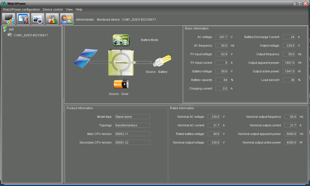

Ainda estou a assimilar o funcionamento do equipamento, especialmente o funcionamento em função da tensão da bateria. Especialmente, as tensões de passagem rede/bateria e bateria/rede.
Acho que o inversor não faz a gestão mais eficiente da tensão de passagem para a rede. Se eu defino, por exemplo, 46V. Se for com uma carga leve, os 46V podem representar a bateria a 30 ou 40%; se for com uma carga pesada, esses 46V podem acontecer com a bateria ainda com 80-90%. Acho que este parametro deveria ser em função da carga. Já enviei mail ao suporte a ver o que eles dizem.
Por estes dias, aqui na zona, ainda só tive um dia de sol em condições. De resto, "planta-se" uma camada de nuvens que persiste quase todo o dia. Hoje, mais uma vez, uma inversão instalada, e... nevoeiro com visibilidade reduzida. Fica o screenshot às 10:30.
Re: Operação anti-"KW O assalto"
Aí deveria existir um parametro de atraso de passagem para bypass, a tal função que eu falo no meu topico.
Acho que a maioria dos inversores são cegos a essa função.
Nesse caso o que vai acontecer é q vai fazer bypass mto cedo sempre q uma carga mais forte entre.
Se eles não conseguirem inserir esse parametro vais ter que ser tu a dar a volta a isso!

Sim, é isso. O que poderei fazer, para já, é retirar algumas cargas mais comilonas do inversor, (a começar pela placa de indução, é pequena, mas chega aos 3KW). Neste momento, está a casa toda, excepto a bomba de calor.
De qualquer forma, já deu para perceber que até nem está muito mal. Com o meu perfil de consumo da casa, e como tenho só 1.5KW de paineis, não me convem fazer descargas a menos de 70% nas baterias. E com os consumos que tenho, com as cargas pesadas, acaba por garantir isso.
A falta de potência solar, já está a ser negociado o upgrade para 3KW.
pnunes Escreveu:Se eles não conseguirem inserir esse parametro vais ter que ser tu a dar a volta a isso!
Com este equipamento, a unica forma que tenho de dar a volta, é socorrer-me das soluções que já apontei.

Só te adianta aumentar o campo solar se optares por utilizar as cargas pesadas durante o dia e quando está sol!,
isto claro enquanto não tiveres uma bateria que suporte esses picos
Retirar cargas pesadas vais acabar por não usufruir da verdadeira essencia dum sistema desses
ás vezes temos uma carga pesada que entra durante 15 minutos e que é o bastante para fazer com que o inversor faça bypass, no entanto a bateria não está descarregada, apenas reagiu a essa carga e volta a recuperar (a não ser que já esteja numa situação de descarga alta).
vai estudando o teu sistema e vais aprendendo a reagir da melhor forma, mas há situações que são incontornáveis, ainda por cima quando estamos limitados á aquisição de certo tipo de equipamento, neste caso bateria.
