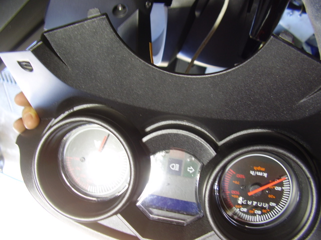

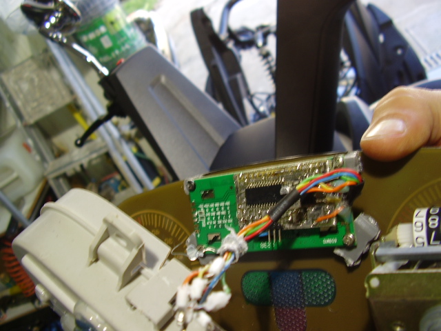

Depois de alterar os parametros no controlador Kelly, tive de substituir o CB que tinha avariado uns dias antes, onde esteve a funcionar uma semana apenas. Para isso tive de desmontar a mota toda, pois o painel de instrumentos só sai depois de ser retirados todos os plasticos com excepcão do da frente.
Já é o segundo que avaria com uma semana de uso e só ainda os apliquei em 3 motas (só espero que o do XaYu não se atreva...), conclusão, foi o dia todo perdido por sua conta!
O tal painel onde se encontra o CB que só sai depois de ter retirado  quase todas as carnagens da mota.
Depois de ter desligado tudo (da grande trabalheira) ter que colocar outro e voltar a ligar tudo novamente.

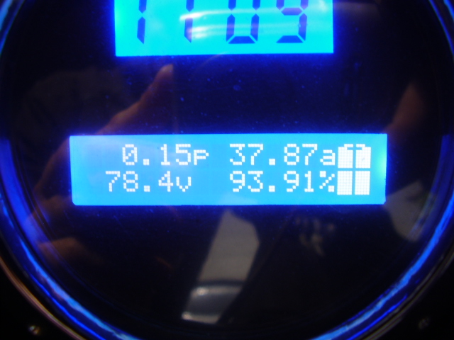

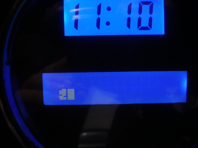

O CB do Sr. Faria, depois de reprogramados os valores da tensão, dos Ah totais e dos Ah de reserva, ficou a funcionar normalmente.
Apenas no inicio, quando deveria aparecer "Monitor de Carga V-1.3 por jmal", aparece apenas um caracter todo preenchido e outro um pouco ruido...
Quando se liga a mota aparece isto em vez de "Monitor de Carga V-1.3 por jmal".
Depois fica normal.
Depois fica normal.
Sei qual potenciometro te referes, vou tentar ajustar, mas duvido que isso altere alguma coisa.
Em relação aos melhoramentos, será que poderia ficar mais certinho no mostrador da potencia instantanea? É que quando a mota está em carregamento, com o carregador de 900W, por vezes começa a saltar entre os valores 0,25KW e 0,65KW de forma muito instavel, e no entanto no medidor da tomada da rede está sempre certinho, com variações de 2 ou 3 W acima dos 900W.
Assim como quando está a ignição ligada, mesmo com as luzes apagadas, de vez em quando mostra uns consumos instantaneos de 0,15KW (tal qual apanhei na foto de baixo esse momento) e nos restantes momentos está a mostrar 0,00KW. Porque será?
Desculpa lá as minhas duvidas...
