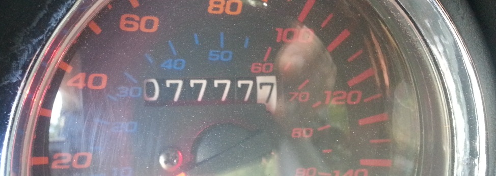

Hoje só chegar a casa atingiu uma marca curiosa ;)
2013-07-05 21.18.39.png (62.39 KiB) Visto 5083 vezes

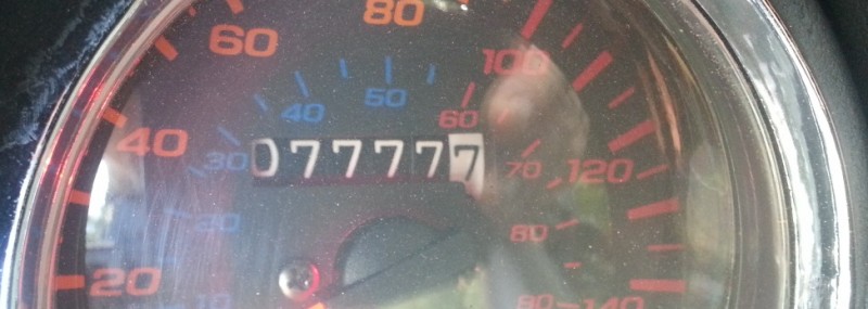

Mais uma foto da praxe com atualização dos kms:
Tirando os problemas com o carregador tem rolado que nem uma beleza. É carregar e andar. 8-)
