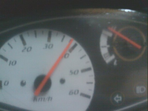

Já ando a 54v :P
Adicionei mais uma bateria, esta de 6v, aumentando um pouco a autonomia e a velocidade.
meti uns cabos provisorios para ver se resultava.O RESULTADO é bom,tendo em conta que as minhas baterias já estão cansadas,mas dá para ter uma melhor aceleração nas subidas,

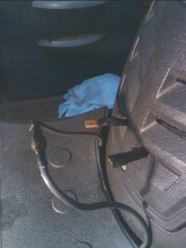

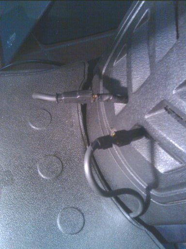

acrescentei o chanto de dentro da caixa das baterias(onde tenho 24v) e meti uns terminais,macho e femia para não os trocar.
Tenho agora um pequeno problema com a carga das baterias,o carregador não consegue ter a voltagem desejada para carregar as baterias todas,desliga aos 58.8 v,mas tenho ido para o trabalho sem problemas :lol:
tenho é de fazer a carga em duas partes,primeiro carrego tudo,
depois quando desliga o carregador,desligo a ligação da bateria de 6v e fica só as 4 baterias á carga.

a 48v, a 54v e o esquema das ligações:

Nas ligações,liguei o positivo ao negativo da bateria de 6v e o positivo desta ao negativo da outra bateria,fiz a ligação no meio das 4 baterias,tendo assim 61v +- na saida das baterias

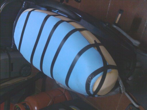

este fim de semana fiz mais um melhoramento :lol:
A minha scooter tem uma suspenção muito rija, dá muitos saltos e para pior um banco que parece uma tabua :twisted:
Para melhorar o conforto teria de alterar os amortecedores (frente e trás) ,pretendo que fique um pouco mais alta,com uns amortecedores com mais curso e mais macios,mas isso irá demorar algum tempo,irei estudar esse melhoramento mais prá frente. :mrgreen:
o mais rapido foi forrar a tabua com esponja,
o banco desagrada-me em varios aspectos,é muuuuiito
rijo,tem moldado duas partes( seria para duas pessoas???)
esse desnivel faz com que esteja sempre á beira do banco,onde a minha posição ideal seria ao meio 8-)
Nas travagens tenho tendencia para escorregar,o revestimento não é o melhor.
Mas com o pouco tempo que tinha,lá consegui desmanchar a forra,(tinha agrafos),
meti duas camadas de esponja compacta de 1cm na parte mais baixa do banco,para nivelar o banco e mais uma camada ao comprimento do banco todo,depois foi só agrafar o banco,
já fui dar uma volta,está muiiitto melhor :D
ficou 3cm mais alto
ficou 3cm mais alto
prendi a esponja com umas fitas até a cola secar

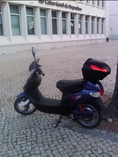

Actualizando o meu D.B.
Ao fim de 2 meses de uso de um v.e. já percorri 500km :mrgreen:
Tirando os dias de chuva em que não andei,só no percurso casa-trabalho,fiz perto de 300km este mês,
os 200 foram feitos nas ferias :D ,
Contabilizando os custos,sei que meti 20€ de combustivel no principio do mês no automóvel e ainda tenho alguma coisa :mrgreen:
Deixo aqui umas fotos de como ficou a mala nova :D ,tem sido muito util, sempre cabe o capacete e as compras do supermercado 8-)
consigo abrir a outra mala e não estraguei nada:)
ainda vou alterar o suporte,ficou um pouco alta:(
