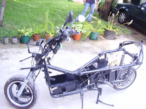

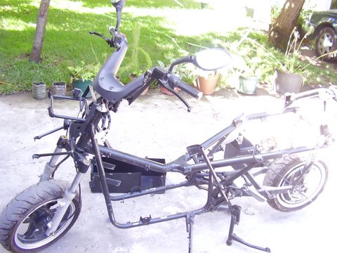

Pois é, a rectificação da mota continua, vejam só o estado que o Jorge deixou a minha mota :D

Nunca mais vejo a hora, de lhe deitar as mãos :)
Jorge, explica lá as alterações que estão a ser feitas, que é tanta coisa, que se fosse eu a escrever, não me lembraria de metade.
Sw Predator 75 Ah
http://mp.portelinha.info
Re: SW - Predator 5000 - Ogadiv
beeeemmmm nunca tinh visto uma predator desta maneira... ehehe sim sr ;)
venham de lá as news... curioso... bem curioso ;)
Bem isso foi bem ao osso lol .
Devem de estar a preparar o lugar para as baterias , reforçar o chassis .
E meter as demais evoluções 8-)
Vai ficar canhão :mrgreen:

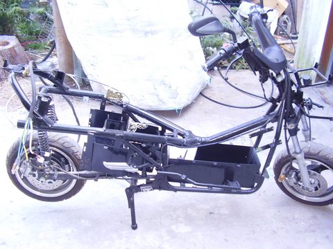

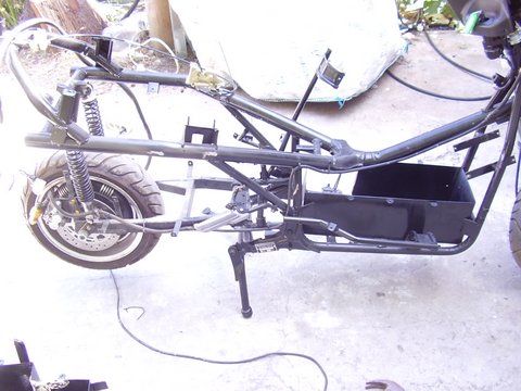

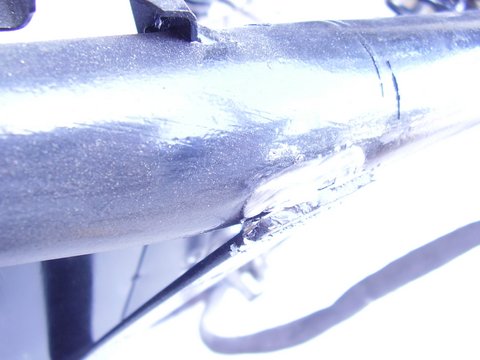

Muitos dos apoios que tinha, eram para a fixação de peças da Jonwy CI, como para o deposito de combustivel, etc.!
Estes pontos são por norma os pontos mais frageis para a ferrugem, pois ficam espaços escondidos onde a tinta não chega.
Também acabam por pesar e por complicar na arrumação final das coisas! Deste modo foram retirados!
:shock:
O Jorge está especialista em desmontar Predators! Não me atrevia a fazer isso à minha, acho que perdia metade dos parafusos! :D
Ogadiv vais ficar com a melhor Predator de Portugal Continental e Ilhas! ;)

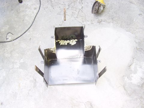

curioso pq ficou aquele plastico ali? ;)

Mumia, aquele plastico ainda não foi necessário ser retirado, mas às tantas... :lol:

Isso é que foi estripar :)
Vais aplicar algum tipo de BMS?
Que valores vais aplicar para o carregador?
Boa continuação! ;)

BMS já está a caminho!
Carregadores, são dois, como já foi dito, mas isso será muito para a frente, e terão os valores normalmente recomendados para as celulas.
