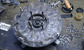

Olá a todos.
Hoje dividi os imãs ao meio e consegui 7V a mais em meu gerador, antes 13v a 560 RPM agora 20v, a 690 RPM ganhei 8v.
Grato a Josenir e Wolfire pelo apoio.

fgsouza68 Escreveu:Olá a todos.
Favor não estranharem caso eu não responda a alguma mensagem, amanhã viajarei.
Não sei quantos ampéres conseguiu, mas com esse resultado e acho que com mais um rotor, já obterá perto dos 100w que almeja.

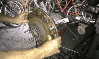

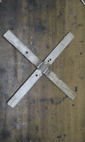

Agora o suporte do estator.
A noite tem mais.

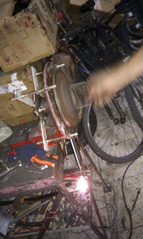

Vamos em frente.
Amanhã a lampada vai brilhar ;)

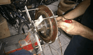

Bom FG. Espero que não fique decepcionado, mas o melhor ainda esá por vir.
teste a mão.jpg (51.66 KiB) Visto 7829 vezes
Com uma fase ligada a uma lampada biodo 70w.
Rotação :?: Vai saber mais ou menos 233 RPM 8-)

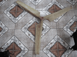

Bom acho que está faltando alguma coisa, ah é claro as pas.
Aqui a minha pa feita em fibra de vidro, ficou muito boa.
pas feitas  em fibra de vidro
pa eolica.gif (81.84 KiB) Visto 7692 vezes
