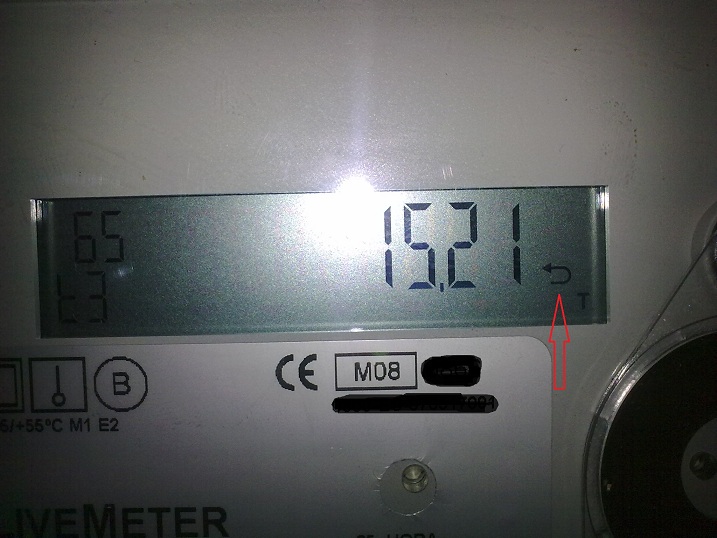

Também gostava de saber se o contador digital conta a energia que injetamos. O meu contador digital continua a piscar o led vermelho como se estivesse a consumir, no entanto, estou a injetar! O led pisca com a variação da energia que estamos a injetar como faz quando estamos a consumir, será que conta? Não consigo chegar ao KW dado que apenas tenho uma placa de 90W (e que ainda não consegui passar dos 60W em AC), pois, assim, poderia verificar se o contador subiu 1 KW. Dado que o frigorifico, e a minha mulher, não conseguem passar aproximadamente 2 dias sem energia, vai ser para mim, impossível realizar o teste.
Informo ainda, que o meu contador digital informa no visor através de uma setinha em forma de meia lua, no canto inferior direito, que estamos a injetar energia na rede.
Tenho o meu grid tie inverter de 600W ligado a uma tomada (em fase de testes) onde está tb a televisão da cozinha e numa semana ainda não consegui ver qualquer interferência na televisão, mesmo fazendo para que isso aconteça...
Liguei um simples medidor de consumos (neste caso o do Lidl) na tomada da parede e o grid tie, a tv e um candeeiro incandescente numa extensão ligada ao medidor de consumos, assim, consigo medir os W que estou a injetar na rede. Uma solução à português...
Fico então à espera que alguém teste o contador digital.
Boas experiencias,

Será que consegues colocar uma foto do contador de energia, fiquei curioso com essa seta.

zointz Escreveu:
Sim, aqui fica a foto.
A minha seta desapareceu quando acendi as luzes do hall mas há um comentário do stormdust em ' O meu novo grid tie inverter' em que diz que a seta dele não desapareceu!
Cumps,

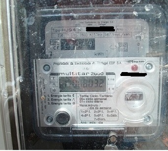

Olá amigos do forum, sou novo aqui e este é o meu primeiro post,
Estou a construir 4 painéis solares de 130w cada um (520w), e pretendo liga-los a um inversor grid tie de 500w que vou mandar vir do ebay.
Com isto pretendo reduzir a factura na conta da edp,
Mas neste momento tenho um possível problema que descobri aqui no fórum, o meu contador é digital para sistema bi horário, será que ele conta os Kw de entrada e saída e soma tudo aumentado assim a minha conta? Será que deixa registo de injecção de corrente na rede?
contador edp.jpg (55.08 KiB) Visto 8488 vezes
Anexo foto do meu contador
Se alguém já experimentou isto e me souber explicar agradecia imenso, assim como outros possíveis instaladores deste sistema.

xoke Escreveu:Olá amigos do forum, sou novo aqui e este é o meu primeiro post,
Tenho também um aerogerador de 500w modelo de hugh piggott, que construi, este carrega baterias que uso para iluminação durante a noite, os paineis vão servir também para carregar as mesma s baterias e quando carregadas injectar na rede de casa.
Desde já obrigado a todos pela atenção
xoke
boa noite,esse contador é igual ao meu e acontece o seguinte, se meteres energia em excesso na rede, o contador digital mantem-se enquanto que o analogico desmarca, isso aconteceu comigo quando tive um tempito a minha MP em testes enquanto esperava pela ligaçao a rede, hoje ha uma diferença de contagem entre digital eo analogico, o analogico marca serca de 80kw a menos que o digital , isto é
quando estive a injectar na rede o digital mantinha-se enquanto o analogico rodava ao contrario.
1 abraço
