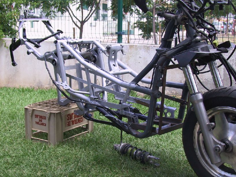

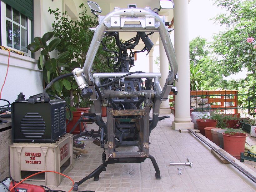

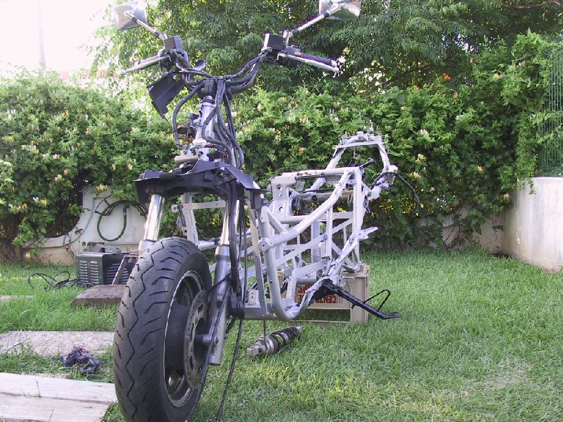

boa conversão, sim senhor... e que grande trabalhinho que ainda aí está.
chiça que quadro mais complicado só em algumas das últimas fotos é que percebi onde estava o amortecedor traseiro
e esse material veio de onde, para estar nesse estado? andou na guerra ou foi passado a ferro por um camião?
força com isso e continua a "partir-pedra" :d, se bem que se tivesses alguma garantia de que a legalização era feita seria tudo um pouco mais motivador...

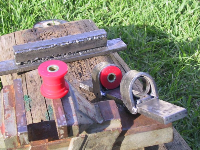

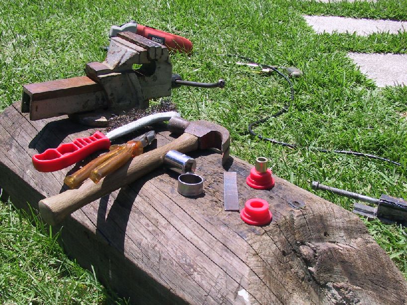

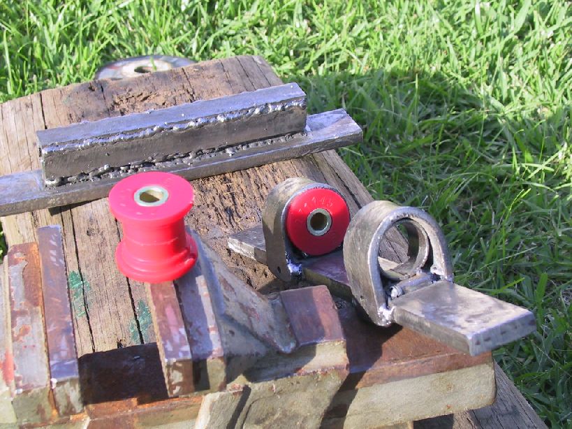

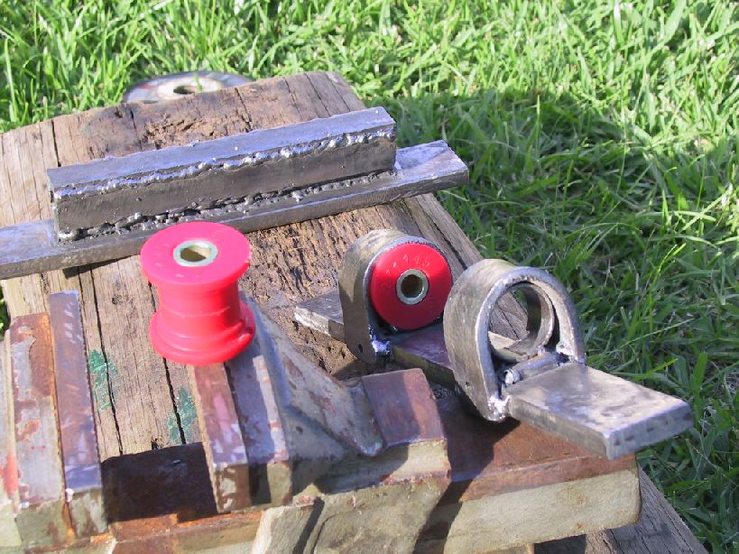

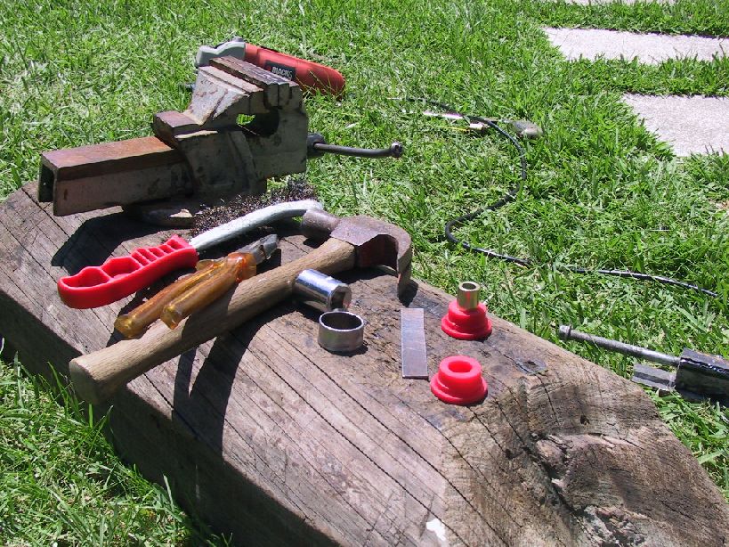

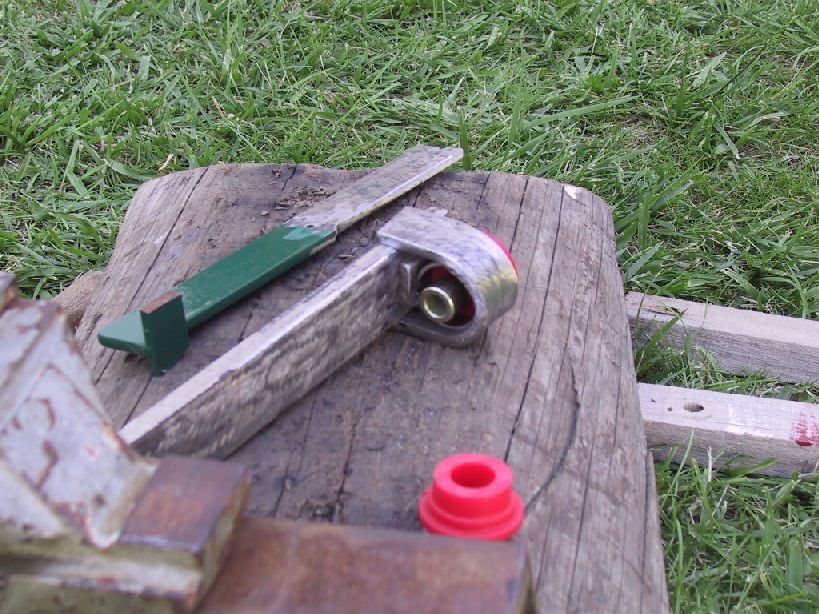

na ligação da parte da frente do motor à suspensão existiam dois sinoblocos que nem à martelada consegui retirar. acabei por desistir pois iriam sair em muito mau estado e não seria possível aproveitá-los. acabei por mandar vir da polónia qualquer coisa que me parece que vai cumprir a função.
tive em conta as medidas interiores e exteriores, o tamanho e o formato, e a escolha recaiu sobre a versão que se destinava ao subaru impreza.

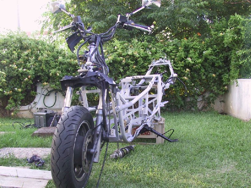

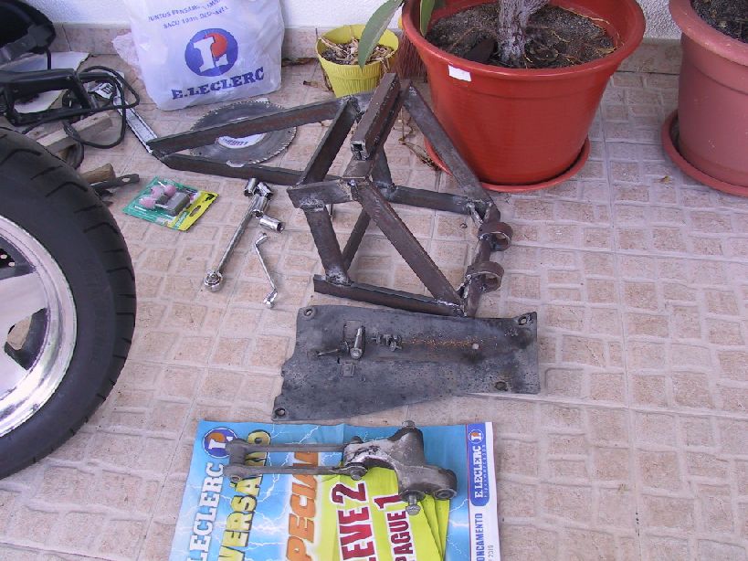

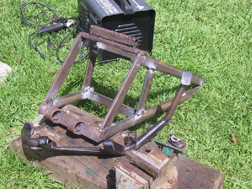

em tempo de crise tenho andado a reciclar o ferro que já cumpriu outras funções.
não há nada que umas boas marteladas não resolvam

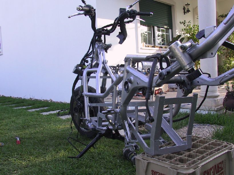

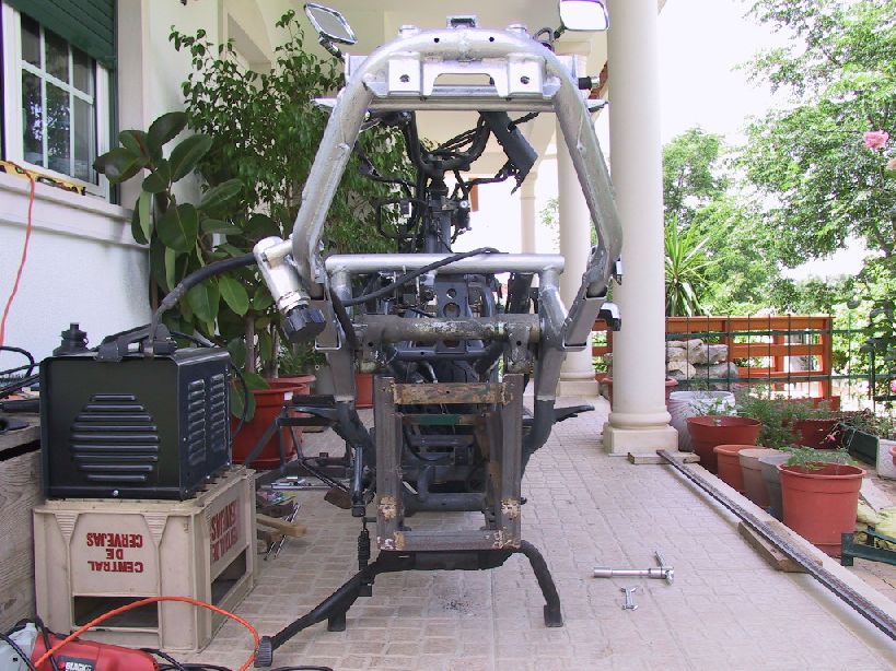

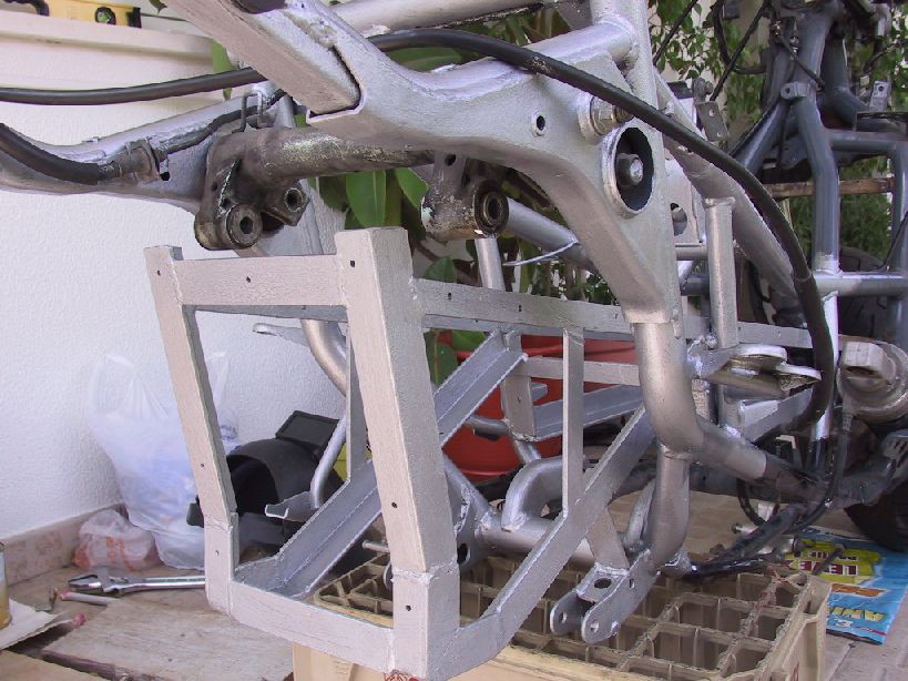

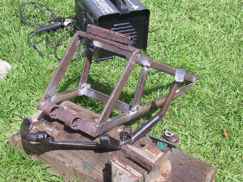

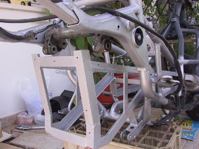

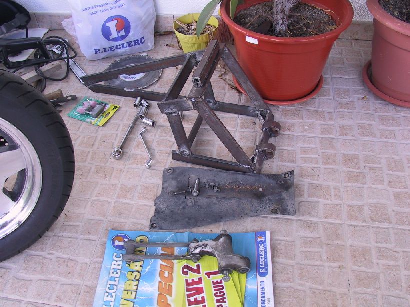

e o "rascunho" do que será a tal "caixa oscilante"

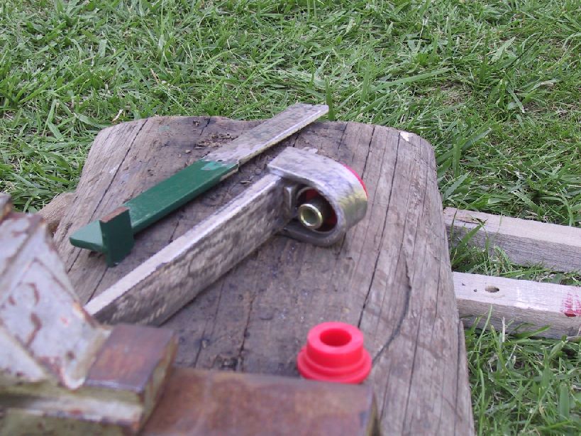

e bem aproveitadinho, o resto do ferro ainda deu para oferecer um "sapato" novo ao descanso central pois o que lá estava (está em cima do torno) estava reduzido a metade.

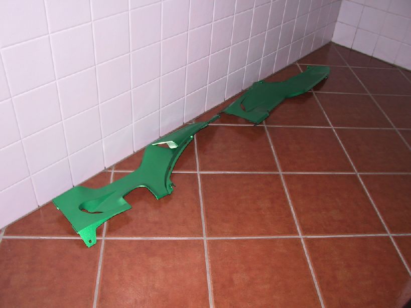

esta mota já deve ter feito vários metros pelo chão algumas vezes: além de gastar o sapato lateralmente, o próprio tubo, como se pode ver, de "o" passou a "d"

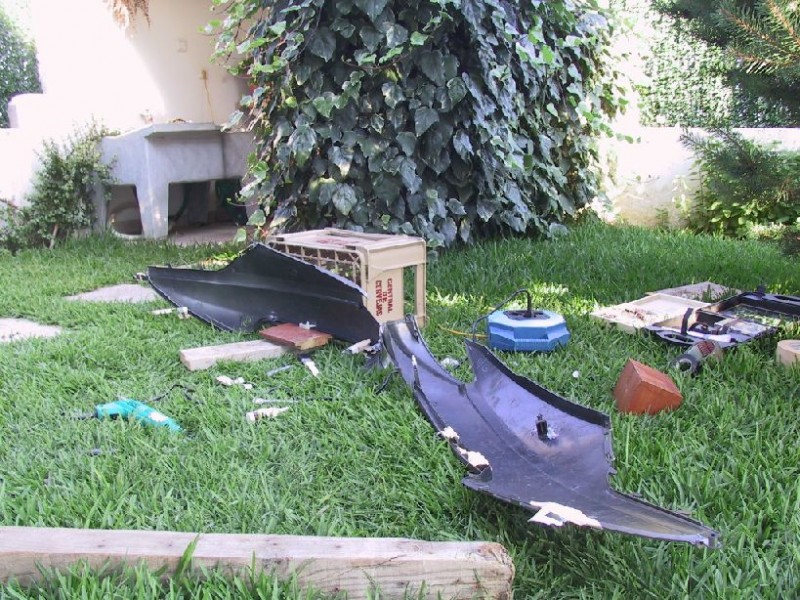

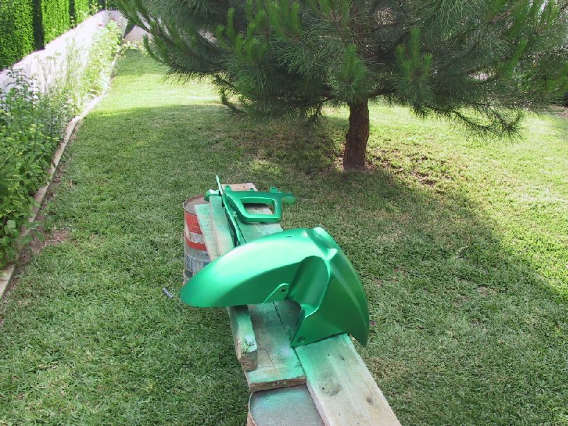

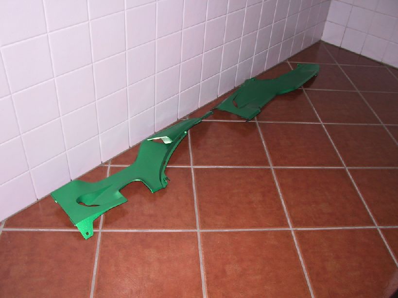

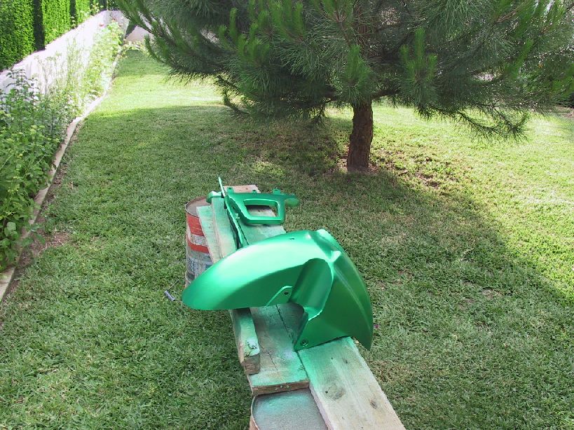

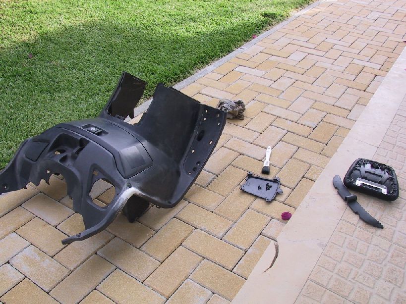

e a parte da cosmética...
com uma pinturazita sempre disfarça alguma coisa

a cantoneira pesa 2kg por metro linear. não é por aqui que o peso vai aumentar muito.
na frente poderia realmente ter colocado qualquer coisa mais leve e mais simples mas atrás, como fica suspensa e é onde leva o maior peso de baterias, não poderia reduzir muito mais. mesmo que não cedesse teria oscilação e ia provocar instabilidade.

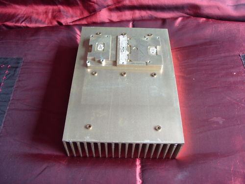

um dissipador para o controlador custava para cima de 100 dólares (já não me lembro do preço exacto). depois era mais o transporte e a alfândega. possivelmente até haveria mais barato mas eu não encontrei.
o que encontrei foi isto no ebay. consegui-o por um preço à volta de 15 libras e outro tanto de transporte (são 2,5kg). não foi fácil retirar-lhe o bocado que estava a mais e ainda gastei alguns discos nessa tarefa mas pela diferença de preço acho que valeu a pena.
