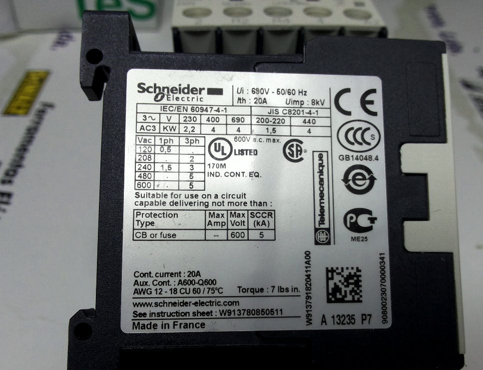

Re: Como passar da renovavel para a EDP ?
Tenho montado no meu sistema (3) destes, (1) por fase, muito bons..

Para fazer a comutação rede / renováveis uso um igual a este.
:arrow: http://www.ebay.co.uk/itm/CONTACTOR-TEL ... 3f35f24256" onclick="window.open(this.href);return false;

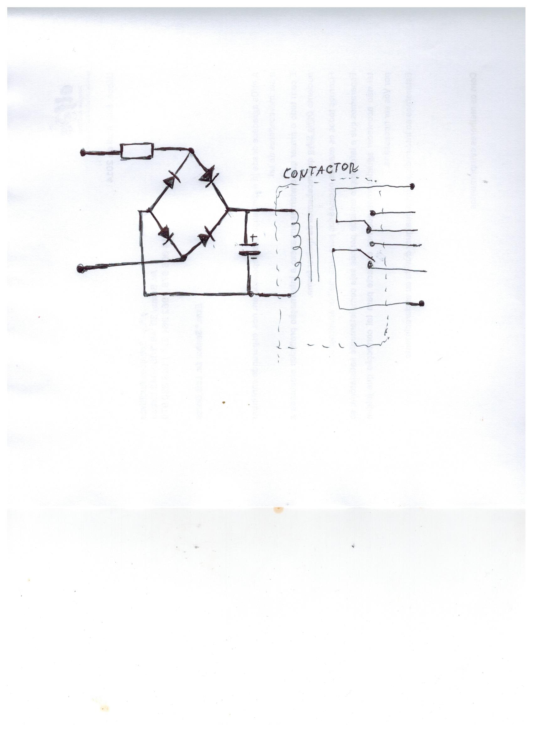

OK. entendo o que diz, então a solução que me ocorre é mesmo alimentar o relé com a electricidade das renováveis, mas "limpando" a sua alimentação e fazendo com que demore mais nas suas comutações, tipo um delay.

Eu tenho o contactor que já indiquei em cima e faz um corte limpo.
Mas temos de comutar antes de desligar o inversor.
Não se pode.desligar o inversor primeiro antes de fazer a comutação.

Sugiro um esquema que penso que faz o pretendido, só temos de calcular o valor de R ao saber a corrente que a bobine consome a 230V e o valor do condensador vai depender do tempo que queremos que o contactor demore a desatracar.
