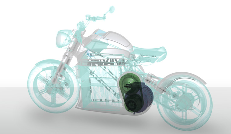

Eu tinha razão e o Bluesky sempre me apoiou na ideia , o CVT é uma boa opção, e tenho na oficina dois para montar, aqui temos uma mota ( a Lito ) que usa o sistema CVT na transmissão:

Com o material que chegou ontem posso dar mais um avanço, e começar pelo chassis, como sempre defendi vou aplicar uma CVT que já tenho e já está meio alterada para a aplicar, a alteração implicou que fosse compativel com qualquer motor que possa vir a aplicar.
