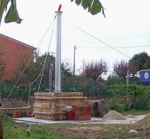

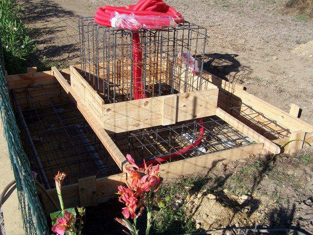

E tudo começou por aqui… um buraco
Após mais de 9 meses sem noticias, é tempo de (re)nascer...
A minha “NOVA” Menina!
Hoje foi dia da (re)inspecção, o resultado não podia ser outro… APROVADO
Foi uma grande travessia do deserto para chegar até aqui, mas chegou-se a bom porto e é isso que se enaltece!
Esta unidade de microprodução (3.45) ficou com o seguinte equipamento principal:
- Seguidor DEGER 5000NT
- 19 paineis EURENER Perfect25 MEPV 230
- Kaco 3600xi
Distancia do contador ao inversor 75 metros, cabo XV 2x16mm

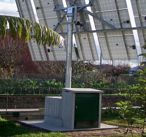

Boas!
Atendendo às imensas solicitações (1)
e antes que seja feito um abaixo assinado...
Decidi de "livre e expontanea vontade"
expor e partilhar aqui no forum mais algumas fotos da evolução da dita "Menina"!
Projecto concebido, idealizado e executado por: PaulOL
Montagem: Voltec
Comentários aceitam-se!

jama
- Mensagens: 561
Re: Diário da minha MP - Aveiro
bonito bonito, muito bonito mas as plantas que se safaram junto do maciço da 1ª foto sao tambem lindas de morrer, parabens .

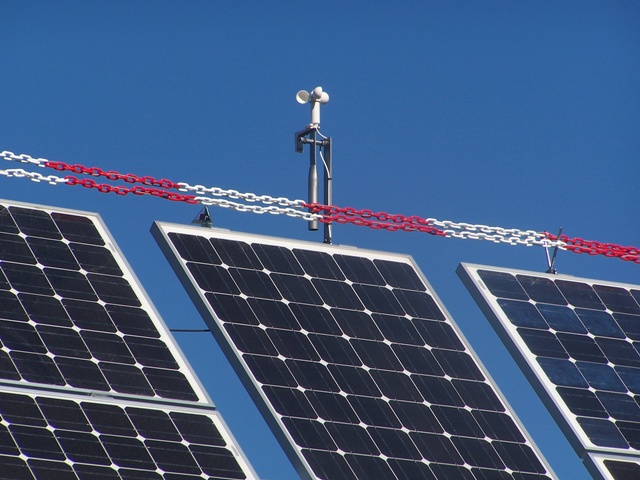

A tarifa manteve-se? Que tal estão as produções?
E o que é que está por cima dos painéis?
Tem bom aspecto a coisa.
Espetaculo sim sr.Volt Escreveu:A tarifa manteve-se? Que tal estão as produções?
Tem bom aspecto a coisa..
@Volt, parece ser "arame farpado"
Boas Volt,
Espero que não haja surpresas desagradáveis...
A produção, não me posso queixar... (num total de 15 dias sem produção durante o ano - disparo) estou a começar a produzir a 0€/Kw
Por cima dos painéis, é uma invenção minha (c/patente
Segue um pormenor, mais pertinho...

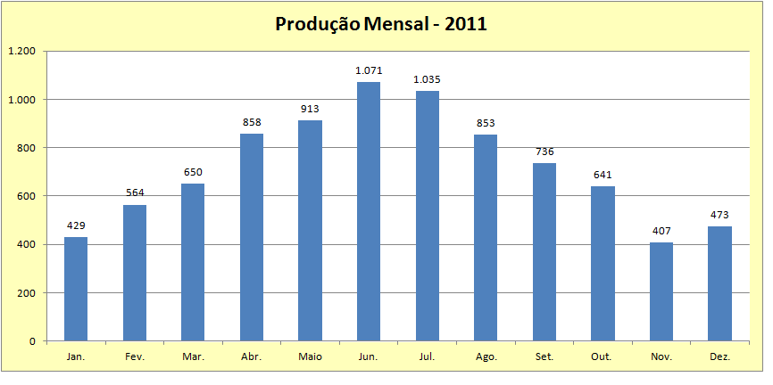

Boas!
Aqui ficam alguns números do resumo estatístico do Ano 2011.
Produção:
- Dias - 351
- Previsão - 8.000 Kwh
- Realizada - 8.629 “ (Contador EDP)
- Média diária – 24,58 “
Financeira:
- Facturado – 8.280 Kwh (Tarifa – 0.5866€)
- Receita – 4.857€
Gráfico de Produções:
Notas Finais:
- Objectivo anual alcançado.
- MP sobredimensionada para a potência contratada.
- Salvaguardada a perda de rendimento dos painéis até aproximadamente ao 10º.ano, com o objectivo máximo anual de 8.280Kwh.
- Os 14 dias sem produção por disparo do disjuntor/diferencial, não interferiram no objectivo anual, a não ter acontecido, teria potenciado a produção para próximo dos 9.000Kwh/Ano e não levando em conta as sombras.
Um BOM ANO a todos e com BOAS Produções!
