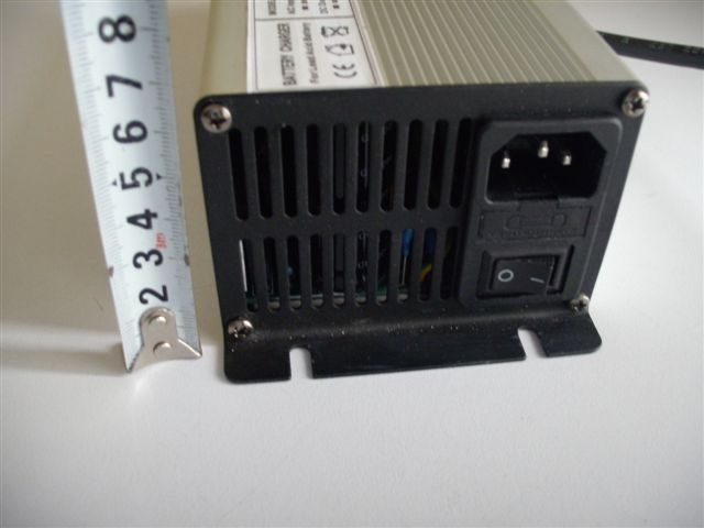

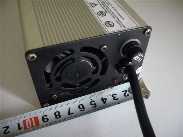

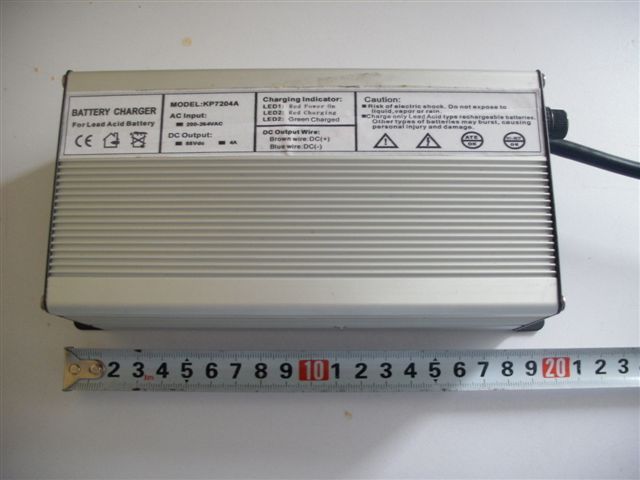

cheguei aos 5500km,
após o ajuste que foi feito, já tive várias experiências, e chego a conclusão que tira autonomia.
pois com a carga total, a mota anda normal, mas quando o ponteiro indicador de bateria chega a meio, não baixa simplesmente, mas a mota não anda, corrijo-me, anda devagar, devagarinho.
e mais um upgrade feito, já estou preparado para os pontos de carregamento que em breve vão estar a funcionar
agora instalei dentro da mota um carregador de 4a, um pouco mais pequeno que 10a, mas é muito pequeno e assim posso carregar em todo lado, pois ando sempre com ele.
ps: rufus, desculpa mas não digo quanto custou, mas foi feito por encomenda

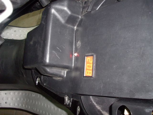

coloquei um leitor de tensão e um led que indica se está a carregar (vermelho) e carregado (verde)
- Charger4.JPG (43.87 KiB) Visto 6321 vezes

bom upgrade hp78!
também acho que faz falta um voltimetro digital nas predator para controlar melhor o estado das baterias, tal como as thunder têm.
quando tiver a minha gostava de instalar um, mas será no painel de instrumentos para ir controlando a descarga das baterias.
esse carregador que arranjaste é um pouco fraco, dá para te desenrrascar mas demora muito mais tempo a carregar as baterias.
bons kms!
bons kms!

também concordo com isso. já acho que o normal leva demasiado tempo se quisermos fazer uma viagem maior... mas se calhar a perspectiva do hp78 é diferente. provavelmente é para evitar andar com o grande atrás. e se por algum motivo tiver enrascado e sem carregador, há sempre aquele de reserva, mesmo que demore mais tempo. e é mais portável / pesa menos. e tipo uma reserva :pe_bike Escreveu: esse carregador que arranjaste é um pouco fraco, dá para te desenrrascar mas demora muito mais tempo a carregar as baterias.
Re: Predator de Matosinhos
pois, mas a do hp é de gel, e o gel gosta de coisas lentas! nada a ver com lítio.e_bike Escreveu:bom upgrade hp78!
bons kms!
quanto mais devagar se carrega melhor, quanto menos se descarregar melhor. eu voltei a frisar isso no encontro. se as predator's fazem 70kms, então não se pode ultrapassar os 30kms de cada vez, fazer mais é estragar!
e se quiseres essas coisas de digital, então tens o produto mais evoluído do mercado
- comp1.jpg (33.79 KiB) Visto 6286 vezes

este carregador está instalado dentro da mota, agora não é portátil é fixo, e sempre que a mota está parada está a carregar, que por agora é em casa e no trabalho, o carregador de origem é de 10a, pois as baterias são de gel, e com este elas agradecem e talvez tenham uma vida melhor.
