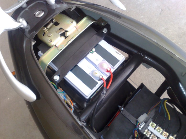

e hj, ao fim de 735 km andados com ela, tive o primeiro precalço.
ia a descer a avenida carlos pinhão (sentido olaias->chelas) a quase 70km/h, quando verifico que um semáforo que há ao pé da estação de serviço está vermelho.
como de costume, entrei na estação de serviço (afinal este ve entra em bombas de gasolina! ), para sair mais à frente e assim escapar ao dito semáforo.
à entrada da estação, há umas lombas, que são um martírio dada a suspensão rígida da mota, daí abrandei para as passar. assim que passei por ela, rodei um pouco o punho para dar algum impulso à mota, mas não notei nada.
como ainda ia com um balanço considerável n liguei mto, e assim que ia a entrar de novo na avenida voltei a abrandar um pouco para verificar se vinha lá alguém, e voltei a rodar o punho logo de seguida.
mais uma vez nada...e aí comecei a estranhar, e sempre que rodava o punho a mota não respondia! olhei para o indicador de carga, e este estava no 0, não tinha o pisca accionado, nem as luzes ligadas!
parei a mota, desliguei todas as luzes e a ignição, e de seguida liguei de novo a ignição, e o ponteiro de carga lá indicou o máximo de carga! as luzes voltaram a acender, e os piscas já funcionavam outra vez. continuei com a viagem para o trab sem problemas.
não será problema de carga das baterias, elas carregaram durante a noite um total de 0,5kwh (tenho um medidor), e só a desliguei da tomada quando saí para o trab.
não faço ideia do que se passou ali! suspeito daquela passagem nas lombas da estação de serviço, mas em muitas vezes que fiz isto, esta foi a única em que alguma coisa de esquisito aconteceu. daí tenho as minhas dúvidas...
enfim, vou andar um pouco mais atento a partir de agora, a ver se isto volta a acontecer. mas que foi um pequeno susto, isso lá foi! por momentos pensei que a mota estava arrumada...

ontem depois do incidente da manhã, à hora do almoço fui carregá-la e kaput...não carrega.
já falei com a sw, suspeitam de algum contacto nas baterias, e já se disponibilizaram a cá vir para tentar resolver a questão.
agora é ter paciência e aguardar. logo agora que eu precisava dela todos os dias...
Brunus
Mensagens: 287
Re: SW BM Lisboa
Mensagem por Brunus »
o pessoal da sw veio cá ontem, mais concretamente o orlando e o humberto (que eu fiquei a conhecer). estiveram cerca de uma hora e meia à volta da mota, e verificaram que a origem do problema era um contcato de uma bateria que saltou quando passei nas lombas.
agora a mota está impecável, e queria dizer que estou muito contente pelo serviço prestado pela sw, desde a prontidão para cá vir, à atenção que foi dada até à simpatia, tudo 5 estrelas!!
já estou a ver que as chinesas não são todas iguais.
a minha tem uma cera nos contactos.
Re: SW BM Lisboa
scooteko Escreveu:
pode ser uma solução para não saltarem, mas é uma péssima solução para isolamento, essa cera é cola quente, e em pouco tempo vais verificar que se criou corrosão por baixo dela.
ok. vou isolar melhor, com silicone.
obrigado.
Re: SW BM Lisboa
scooteko Escreveu:
jmal Escreveu:
scooteko Escreveu: já estou a ver que as chinesas não são todas iguais.
obrigado.
silicone é pior ainda, isola com produtos próprios para isolamentos eléctricos.
Re: SW BM Lisboa
há um da wurth muito bom, acho eu...
