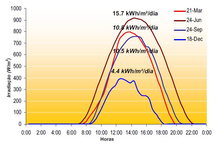

há uma coisa que me faz uma certa confusão. isto tem a ver com equipamentos wikora ou outros ts200l de painel unico.
por experiência própria, num dia daqueles mesmo nublados, em que só a resistência é que aquece a água, o meu acumulador gasta perto de 6 kw para pôr cerca de metade do acumulador a 50º. tem toda a lógica, já que fazendo umas continhas, sabemos que 1kw aumenta 21,5l de água 40º. portanto, os meus 6kw da resistência aqueceram, grosso modo, cerca de 120l a 50º, tendo em conta que a água entre a uns 10º, coisa que no inverno, não é dificil.
agora expliquem-me, como um painel de 2 m2, com uma eficiência de digamos 70%, consegue por exemplo em 2 horas de sol aquecer tanto a água como algumas pessoas testemunham aqui?
a não ser que tome duches de 5min (cá em casa demora-se mais, chamem-me gastador ), os 120l de água a 50º, durariam para uns 30min.eu tenho redutores de caudal que restrigem a passagem a 6l/min, já cronometrei, com a torneira aberta totalmente, é o que dá. o que possa sobrar, é gasto nas lavagens da louça
fazemos umas contas:
o painel tem 2m2, com eficiência de cerca de 70%.
em condições optimas, cada m2 do nosso planeta, recebe perto de 1kw de energia por m2, partindo deste valor, com o painel estando perfeitamente perpendicular com o sol, este produzirá por hora: 2m2=2kwx70%=1,4kw. assim, pegando nos meus 6kw para os 120l, eu teria que ter 4h de sol limpo e painel sempre perpendicular ao sol para conseguir o mesmo que a minha resistência eléctrica.
fica a ideia, e se alguem me explicasse como conseguem faze-lo, agradecia.

em termos de radiação devemos ter cerca de 11 kw/h m2 dia.
isto numa placa horizontal localizada em lisboa por altura do equinócio.
a inclinação, no entanto, altera os dados da equação.

boas!
para quem não sabe nada, nestes termos, como eu
estes novos valores do "manuelcar" vai alterar radicalmente as contas do "crohn" para + de 1000%... e lá se vai a teoria!!!

aqui ficam os dados:
retirados de um documento de confiança. nada de folhetos promocionais. não esquecer que os dados se referem a radiação incidente numa placa de 1m2 horizontal
a diferença é que as contas expostas pelo crohn não ponderam o tempo. e ainda é preciso ver que o reporte de grande subida de temperatura em duas horas diz respeito a horas do dia de intensa radiação.
mas não tenho dúvida que um colector em pleno mete as resistências e as caldeiras num canto. não sei qual o rendimento dos meus colectores mas é o que me parece. não me apetecia nada pagar essa energia em gás ou electricidade....
