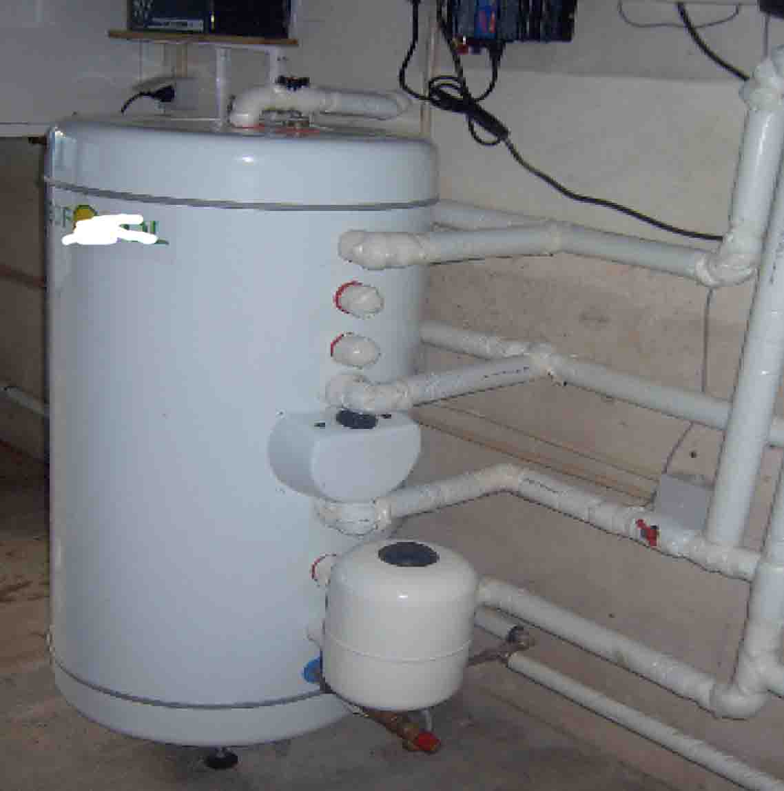

Re: la meti os controversos tubos de vacuo e estou maravilha
n me lembrei de tirar a marca numa das fotos, e como sou contra a publicidade feita desta maneira, saquei a foto e fui la apagar a marca.
- Dr111.jpg (43.42 KiB) Visto 7633 vezes
boas a todos
kanyboy em relação ao campo de colectores não deveria de estar na saida do colector a valvula de segurança nem o purgador (a zona onde estao colocados atinge altas temperaturas que danifica esses componentes o que vai levar a fugas de liquido do circuito primario)
na zona dos acumulador deveria de existir ou uma electrovalvula de três vias ou um novo grupo de circulação.
com uma valvula de três vias vamos dar prioridade de aquecimento a um dos acumuladores e só depois o outro, com outro grupo de circulação vamos fazer o aquecimento de igual forma dos dois acumuladores e quando um deles ou os dois já estiver a temperatura desejada automaticamente deixara de aquecer. da forma que o sistema esta ligado (pelo menos assim o aparenta na foto)
teremos sempre um acumulador mais quente e existe um deles que não tem controlo de temperatura
estou a falar em função do que aparenta nas fotos e o que poderia ser melhorado

kanyboy
- Mensagens: 93
- Registado: quarta jan 20, 2010 9:44 am
segundo sei eles dao prioridade sempre as aguas sanitarias e so depois ao aquecimento central, que esta ligado a uma caldeira a gasoleo, ou seja as aguas sanitarias estao mais q garantidas e para o aquecimento central a caldeira repoem os graus que faltam.
ao meter outro grupo hidraulico, nao se estaria a criar dois sistemas independentes?
é q se assim for estariamos nao so a falar no gasto q acarreta mais um grupo hidrauliuco bem como cobre e o resto dos outros componentes, pareceme que sim, mas n tenho a certeza.
nao estou muito por dentro, mas parece-me q iria encarecer ainda mais o sistema.
quanto aos purgadores q se danifiquem ou nao com o calor, se nao os pusermos no ponto mais alto "o ar sobe sempre" nao conseguimos purgar o sistema como deve ser, ou seja o sistema n funciona como deve, no resto n tenho grandes certezas , mas na questao dos purgadores, de por onbde der ele so esta bem colocado se estiver no topo, caso contrario so faz o trabalho ate ao ponto onde for colocado.

fyntas
- Mensagens: 157
- Registado: segunda mai 18, 2009 10:45 pm
- Localização: zona do seixal
kanyboy
o objectivo do purgador é extrair o ar. logo se os colectores ultrapassam os 120º entra em vaporização automaticamente o purgador vai libertar esse vapor o que vai originar a baixa pressão do primário.
os purgadores nos sistemas forçados só servem para extrair o ar no enchimento e no arranque do sistema, nunca poderá ficar automático (por ex. caleffi solar 251004 resiste a temperaturas de 180º) e terá de ter uma válvula de corte (resistente a temperaturas altas por ex. caleffi solar r29284 que resiste a temperaturas de 200º) esta válvula será fechada após o arranque do sistema.
mesmo com estes componentes próprios para sistemas solares não resistem a tubos de vacum devido as temperaturas atingidas pelos mesmos.
quanto ás ligações da foto só 1 dos depósitos está a ser controlado, repare na foto e verifique que as ligações do grupo de circulação dividem-se para os dois depósitos logo só um deles manda parar a bomba de circulação
kanyboy
- Mensagens: 93
os purgadores sao da caleffi, agora qual dos 2 que mencionou isso ja nao lhe sei dizer.
o meu sistema so foi montado este ano ainda nao levou com um verao em cima, mas este que esta nas fotos ja levou e ate agora nada de stress nem perdas de pressao, mas ´´e como lhe digo eu n sou tecnico, a unica coisa que lhe posso dizer, é que os instaladores foram bem claros, "se lhe acontecer o que se diz por ai, nos damos lhe o dobro do que o senhor pagou".
eu n vou argumentar consigo porq me parece q esta bem mais por dentro do sistema do que eu, a unica coisa que lhe posso dizer, é que estes intaladores e este sistema foi -me recomendado por um amigo, alem disso conheço mai9s gente com o mesmo sistema instalado pelas mesmas pessoas, e a unica avaria que tenho conhecimento foi de um controlador solar, ou seja eletronica, porque no que diz respeito ao resto anda toda a gente maravilhada aqui pela zona.
o sistema parece me ter alguns cuidados extra na montagem, quais nao sei, mas como n vejo quase ninguem a por o sistema a funcionar convenientemente..., devo concluir que nao é para todos, na minha zona so existem eles a por as coisas a funcionar direito, e depois tenho de ir para famalicao e porto para encontrar clientes satisfeitos, isto obviamente den6ro da minha rede de amigos e conhecidos.
